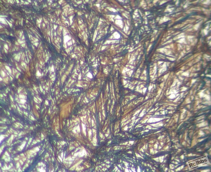

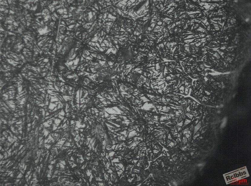

发表于 2013-7-11 13:45:08 | 显示全部楼层
这张图片是不是能满足你的要求
回复 顶 1 踩 0

签到天数: 1250 天
发表于 2013-7-12 16:35:54 | 显示全部楼层
黑色的为马氏体啊,亮色的就是残奥了

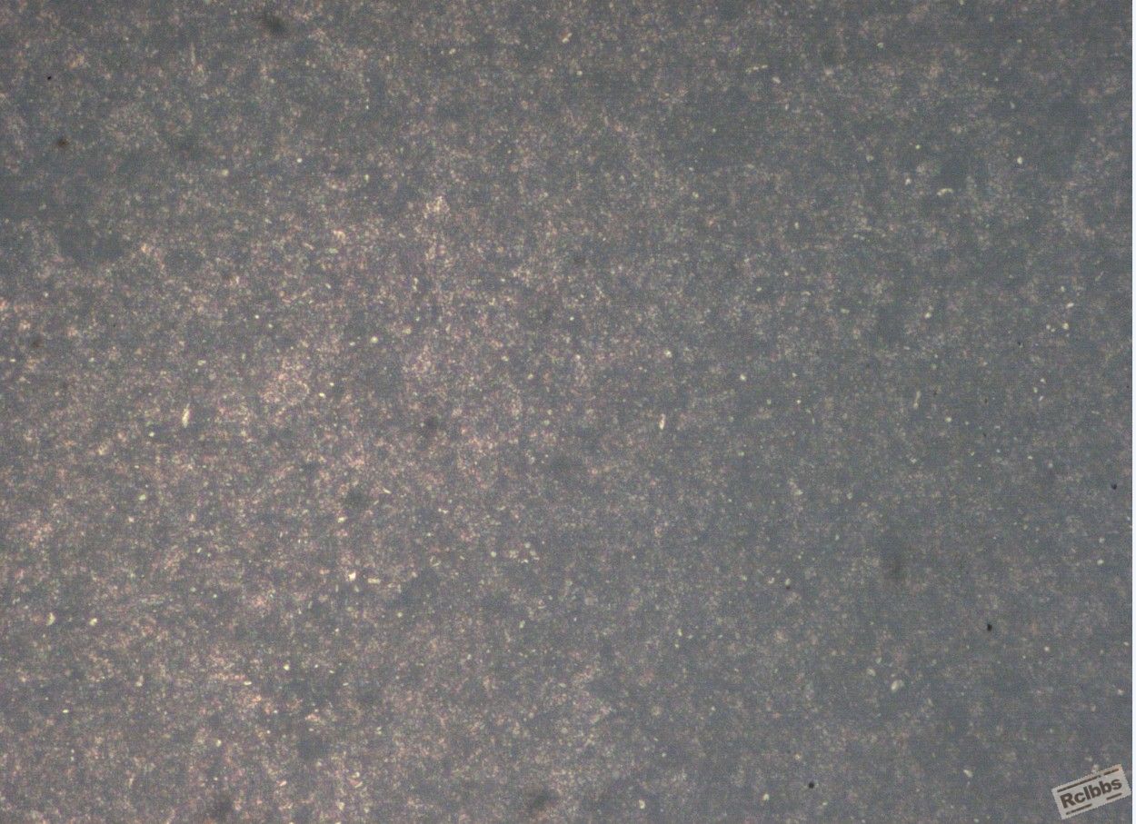

 楼主| 发表于 2013-7-12 20:47:53 | 显示全部楼层
yansikeji 发表于 2013-7-12 16:35
黑色的为马氏体啊,亮色的就是残奥了
[img]file:///C:\Users\Administrator\AppData\Roaming\Tencent\Users\921832188\QQ\WinTemp\RichOle\PWR3MSKG~V6{HZPJ%[ZS_RM.jpg[/img]
Gcr15
Gcr15
 楼主| 发表于 2013-7-12 20:48:53 | 显示全部楼层
老师你给看看这个图 我不知道做的对不对
签到天数: 144 天
发表于 2013-7-12 23:28:40 | 显示全部楼层
Gr15不会有明显的残余奥氏体的,你那图中黑色的是隐针马氏体,白色小颗粒状的是碳化物,要看残奥建议去看渗碳件渗碳层,直接用4%硝酸溶液酒精溶液腐蚀就行了,残奥分布于马氏体针与针直接,没有明显的晶界。

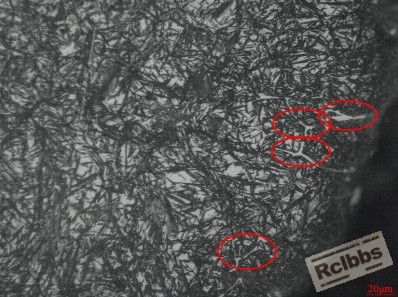

发表于 2013-7-16 14:19:26 | 显示全部楼层
天涯浪子 发表于 2013-7-12 23:28
Gr15不会有明显的残余奥氏体的,你那图中黑色的是隐针马氏体,白色小颗粒状的是碳化物,要看残奥建议去看渗 ...
老师,那残奥和铁素体怎么分辨呢,能不能在图上标一下,万分感谢
签到天数: 144 天
发表于 2013-7-16 19:39:24 | 显示全部楼层
红色圈圈内的条块状白色组织为碳化物,其它马氏体针间白色组织残余奥氏体,残余奥氏体和铁素体一般是不会同时出现的,所以不用考虑区分残余奥氏体和铁素体,残余奥氏体存在于过共析钢淬火,铁素体存在于亚共析钢中。做金相分析,不是光从图片颜色去分析,要知道材料的成分、热处理工艺、组织形貌及颜色、组织存在的相对位置,从晶界——晶内,晶界处组织是先形成,境内组织是后形成。
