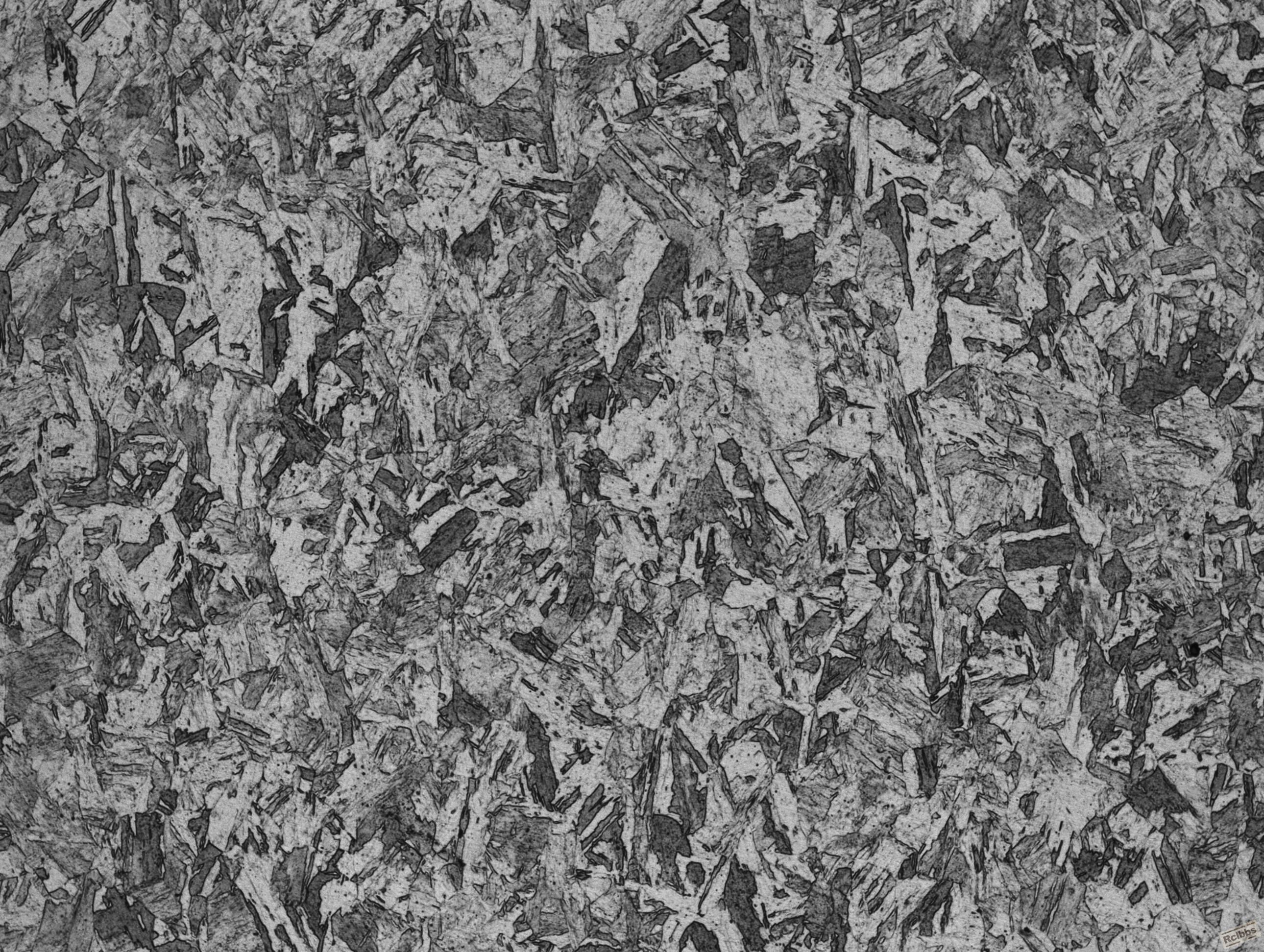

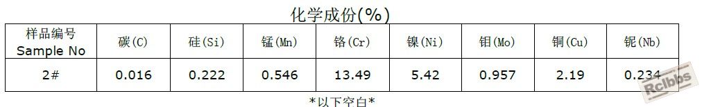

这是化学成份。我查了下,像是600系列里的 05cr15Ni5Cu4Nb(国产货,估计是合金元素都打了个下限)

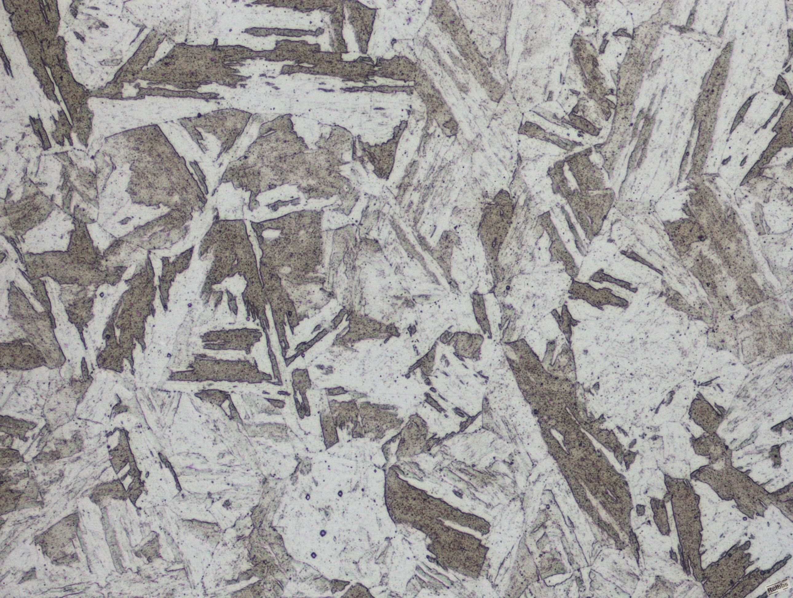

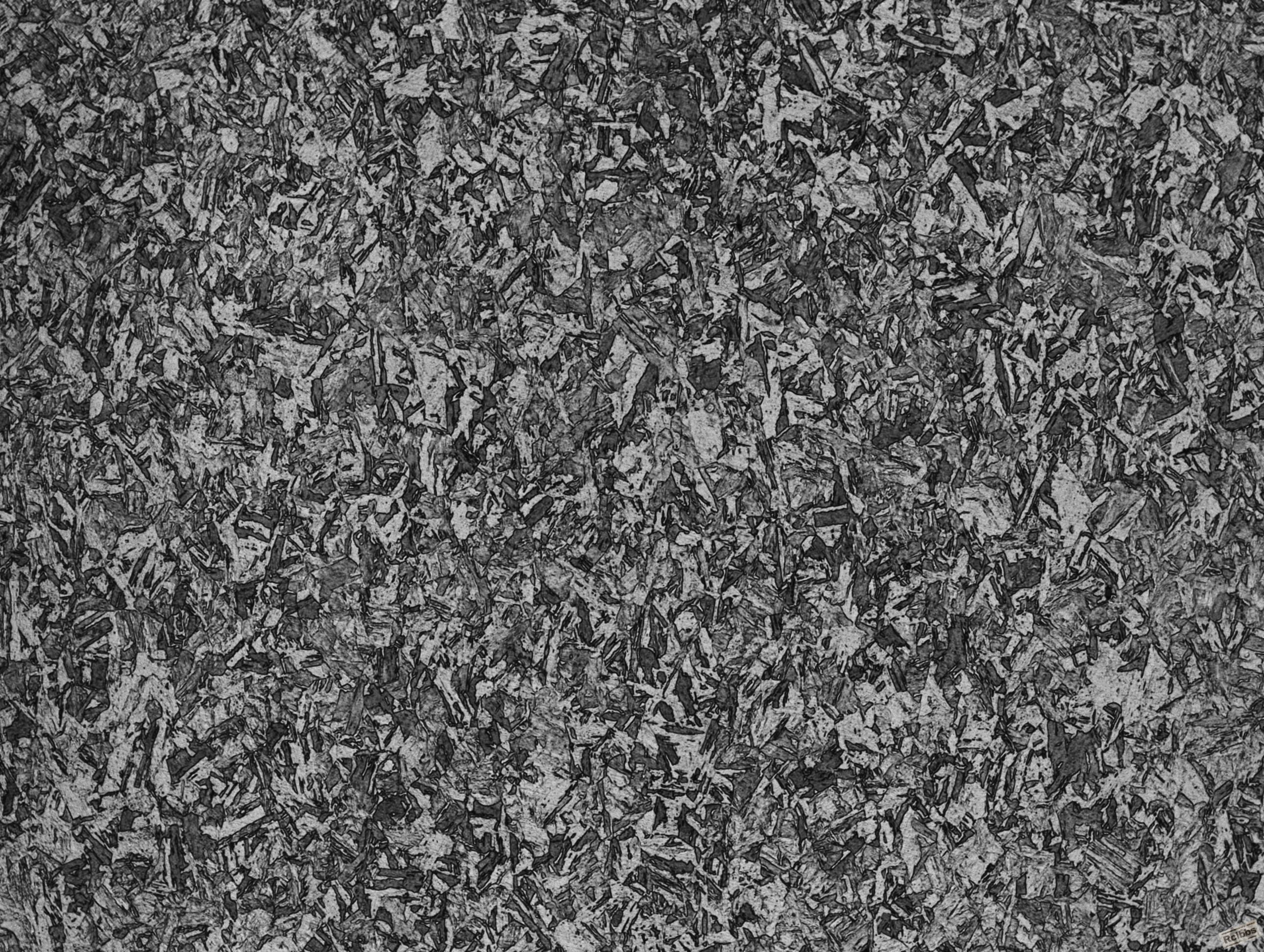

下面是金相图
从上到下分别是100倍、200倍和500倍
看了500倍,我个人感觉像是马氏体。可是硬度打出来大概是370 Hv0.5
