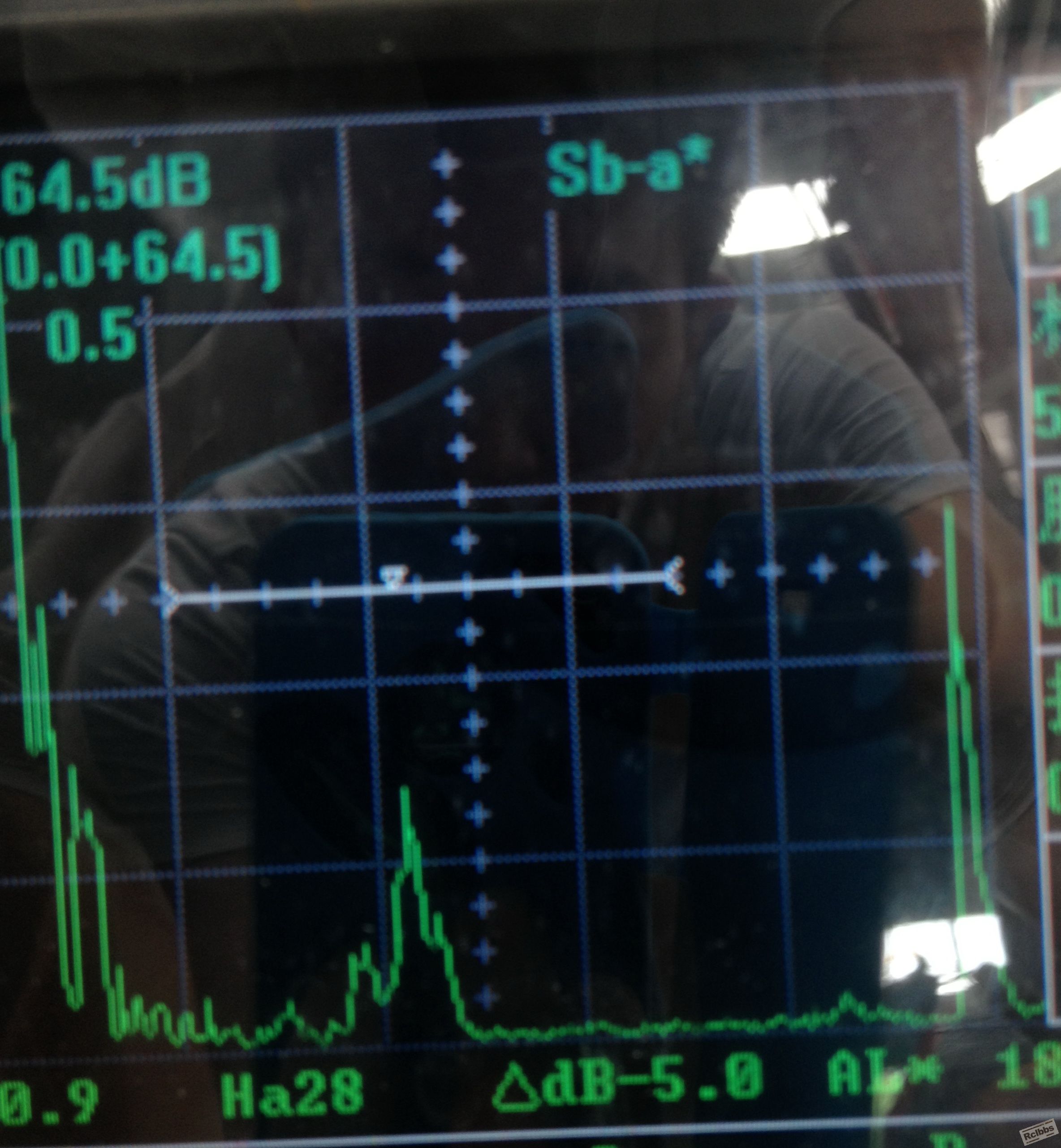

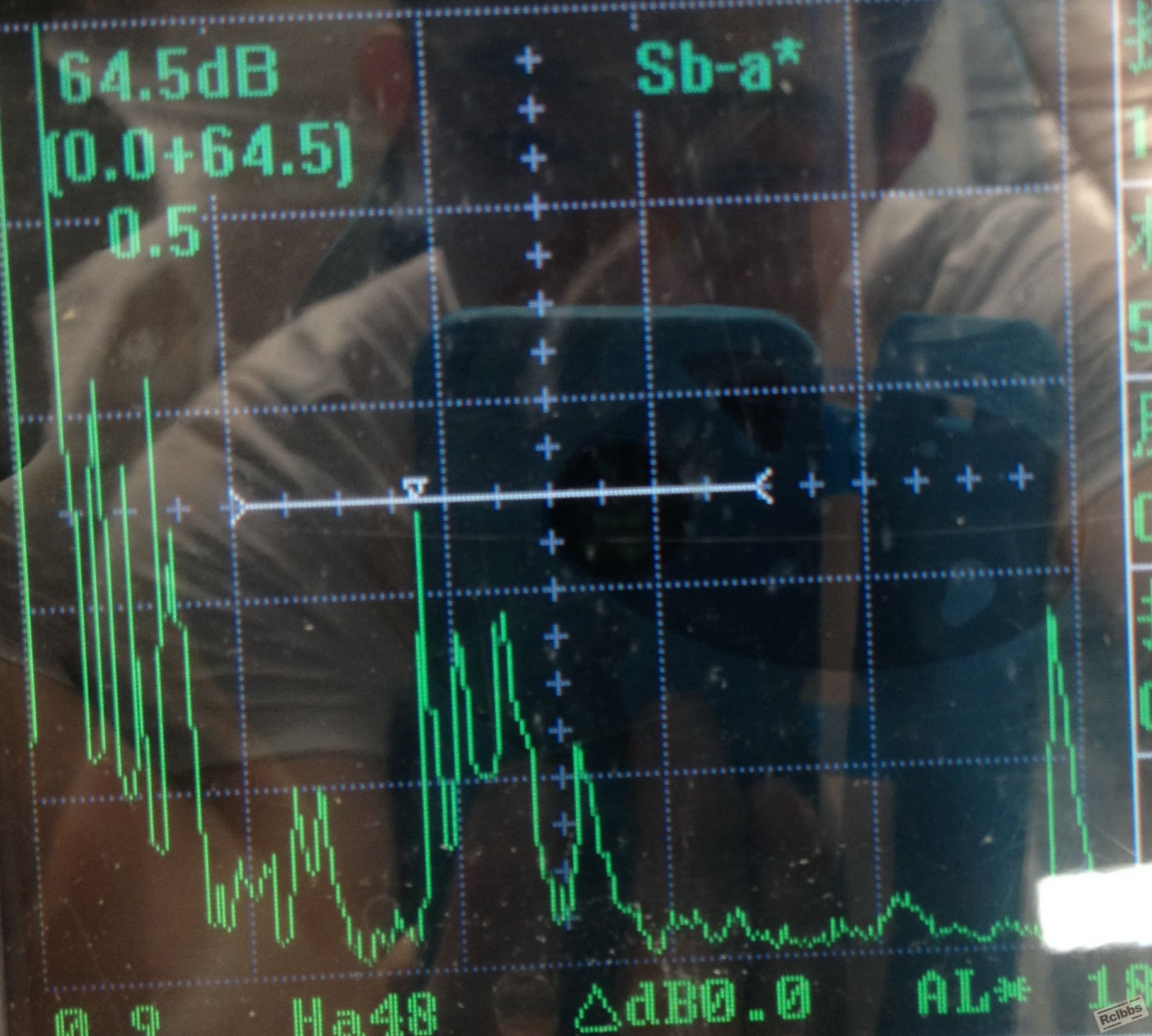

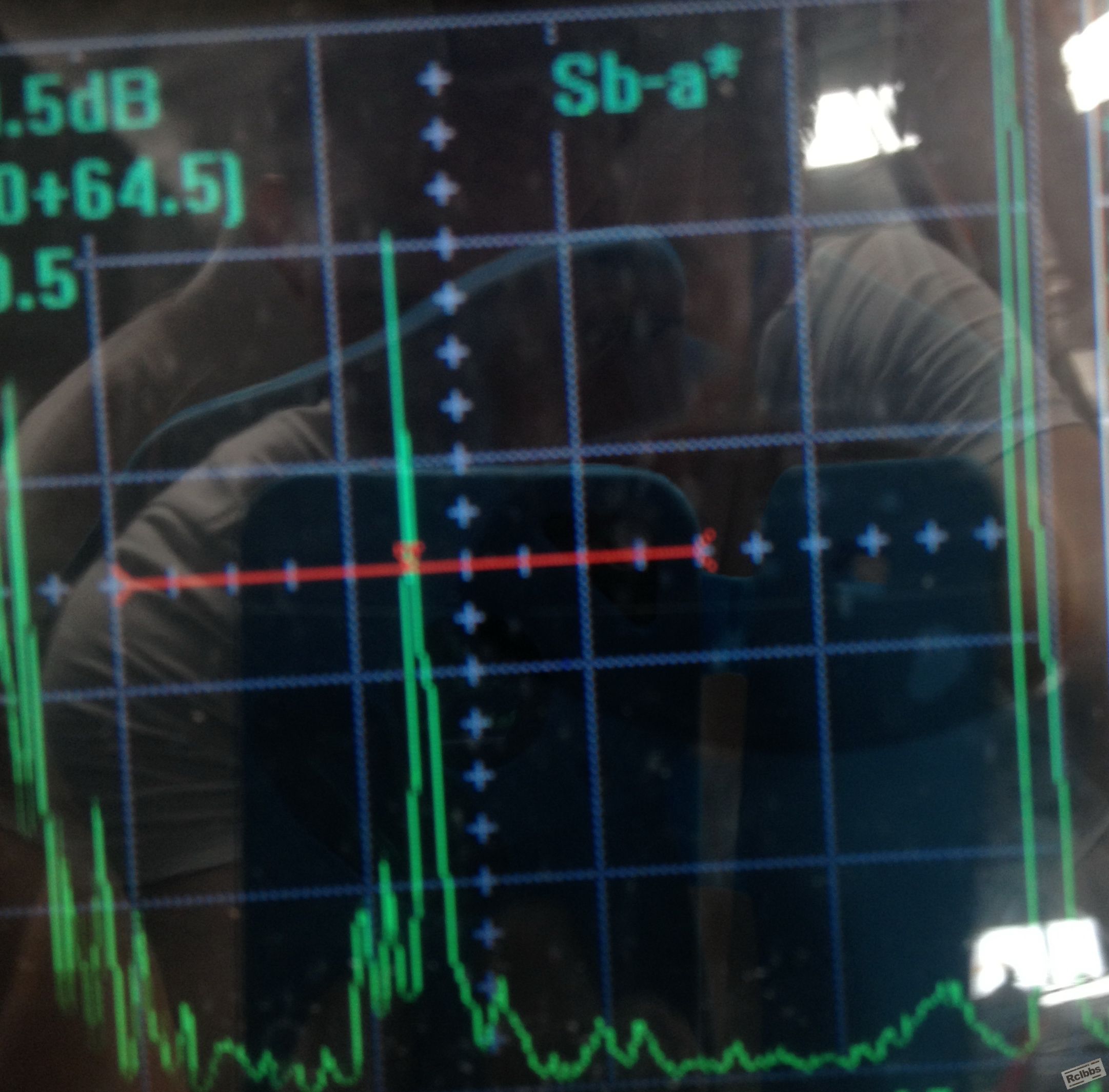

今天刚用超声波探伤,探出板材正面有如图所示缺陷波形,求大师帮助看下是什
么缺陷?谢过

第一张跟第二张的波形有点像,都在最高峰了吧?如果是的话第一个缺陷像是一个小的夹渣,第二个像是气孔,第三个是缩松

探的板材啊,第一二张有没有区域性分布,且底波降低严重,如果有可以判定为板材分层,如果没有就是夹杂物之类了,最后一张为草状回波,应该是疏松较严重或者非常细小的夹杂物聚集所致

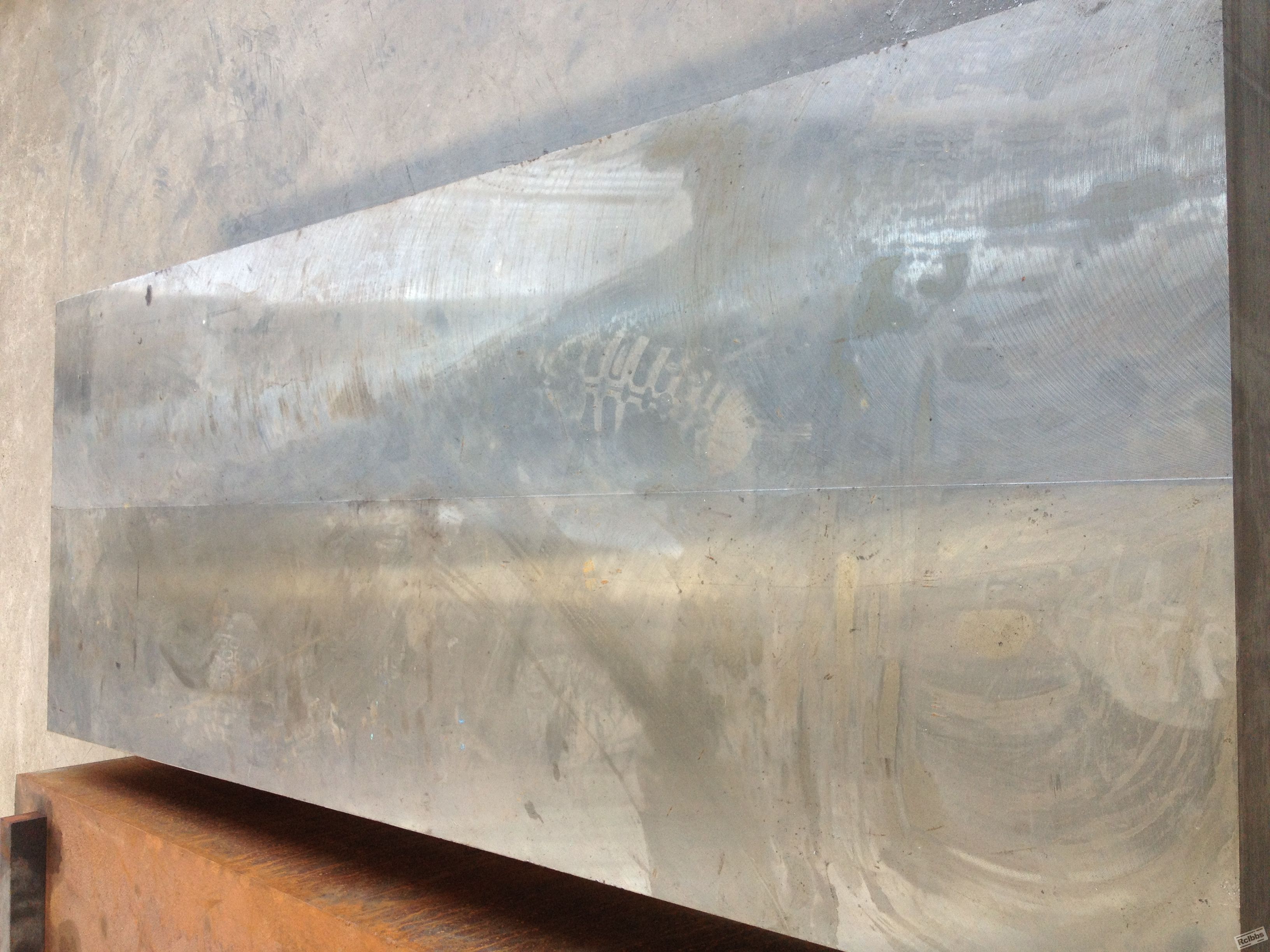

如图:此件板材为3Cr17NiMo板材。锻后退火探伤没有问题经铣光后在次探伤出整件板材沿中心加工位置才出现如上图探伤缺陷。
如各位所言有没有可能整件板材从头到尾不间断的出现相同的缺陷?

这三个图是在一个小范围内移动的波形。

那这样看来的话应该是个缩孔,第二张应该是孔径的中心部位,第一、第三张应该是缩孔周围的疏松情况。

通过三个方向的检测,确定缺陷所在,这么尖锐的波形而且底波也小时那麽多应该能看到裂纹状的缩松缺陷,位置可能没找精确位置,在切开的缺陷附近做下磁粉,然后用抛光机慢慢的抛一下试试看

剖开后看不见的话就可能是缩松类缺陷,其超探特征是底波衰减严重,可以剖看后用PT探伤看,很清楚的!

一般不会的,很可能只是局部存在的。同时建议增大探伤仪设置的厚度一倍、两倍对比一下,若增大后消失,则就是诡波,材料没有缺陷。若波形还是这样,那就有缺陷了。建议切开看看缺陷。

第1、2张很像分层缺陷,第3张像疏松一类的缺陷。
