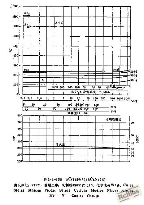

张工你好,最近做实验,研读标准,GB/T1220-2007中,我看到了这样一句话:仅适用于直径、边长、厚度或对边距离小于或等于75mm的钢棒。大于75mm的钢棒可改锻成75mm的样坯检验或由供需双方协商,规定允许降低其力学性能的数值。
若如此,我个人猜想,空冷能淬透300mm的话,该标准中是否就有画蛇添足之嫌呢?张工所查的资料,能否借阅一下

提示:横坐标是三种冷却方式下不同直径对应的组织(心部)。
