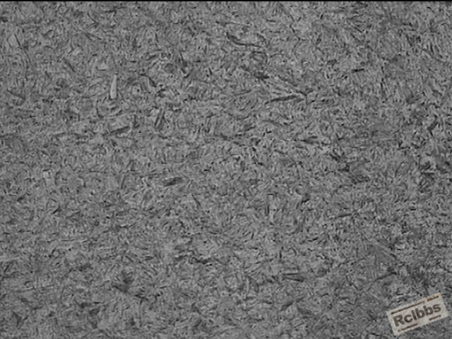

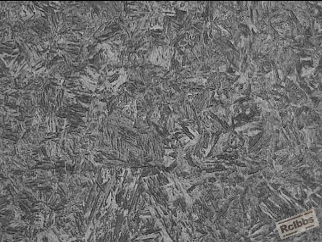

发表于 2013-6-25 12:03:13 | 显示全部楼层 |阅读模式
材料20CrMnTi 渗碳层0.8-1.0 表面HRC58-62  芯部HRC38-47
工艺:强渗:碳势1.0  温度900  时间180
     扩散:    0.9     820       120
     淬火      0.8     800       40
实测DC550=0.9mm 表面硬度61 芯部硬度48左右 怎样使芯部硬度降低呢?求高手指教!

首先我认为楼主的工艺是可以的,但我个人觉得强渗碳时间1.5h就应该足够,碳势可调至1.2,因为渗层要求在0.8~1.0,这个阶段碳势比要求高一点为好,不知楼主的3h是到温后保温的时间还是进炉后至强渗结束的整个时间,因为楼主给定的900℃,我臆断为强渗的保温时间。根据材质的含碳量和楼主给出的碳势,强渗阶段的初渗应该是很快的,在后来的扩散阶段可以向心部方向扩散。因为楼主的图片粗略感觉心部组织有过热倾向,形似于针状马氏体,所以我觉得作适当提高强渗碳势,缩短强渗时间的工艺改动。楼主如果是批量生产的话,可以试验一下。
