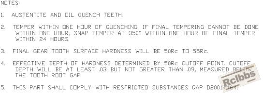

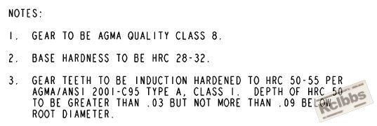

发表于 2013-6-24 09:42:45 | 显示全部楼层 |阅读模式
材质AISI 4140
要求如下图。

发表于 2013-6-24 13:46:28 | 显示全部楼层
1。齿轮达到AGMA质量8级
2。基体硬度28-32HRC
3。齿部感应淬火,硬度50-55HRC,AGMA/ANSI 2001-C95,A型,1级。齿根园以下达到50HRC的深度大于0.03(英寸)小于0.09
备注
1。奥氏体化,齿部油淬
2。淬火后1小时内回火。如果1小时内不能进行最终回火,需在1小时内350度快速回火,并且24小时内完成最终回火
3。最终齿表硬度50-55HRC
4.以50HRC 为有效深度测量节点,节点硬度深度必须大于0.03小于0.09,齿根间隙下测量
5。零件符合QAP D20014464要求
