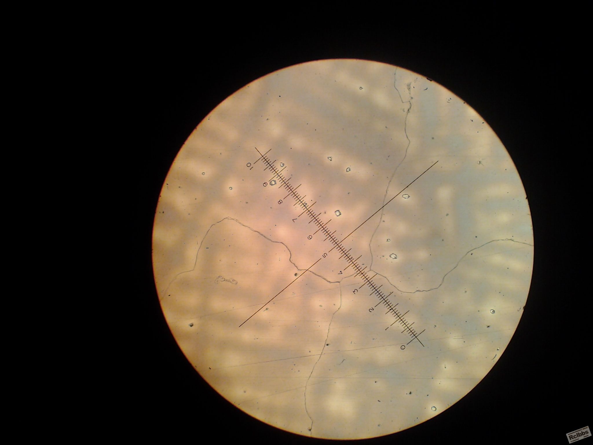

发表于 2013-6-20 17:00:13 | 显示全部楼层
未溶碳化物是以小块状沿晶界分布;析出碳化物以点状、条状沿晶界分布;过热碳化物看着晶界很粗大,晶界、晶内分布。我平时就这样看

发表于 2013-6-20 17:06:20 | 显示全部楼层
未溶碳化物确实是以块状沿晶界分布,析出碳化物我认为以晶内析出弥散状分布,过热碳化物也是以晶内为主的大块状。不知大家如何看?

未溶碳化物确实是以块状沿晶界分布,析出碳化物我认为以晶内析出弥散状分布,过热碳化物也是以晶内为主的 ...
过热碳化物应该以沿晶界为主,向网状趋势发展的

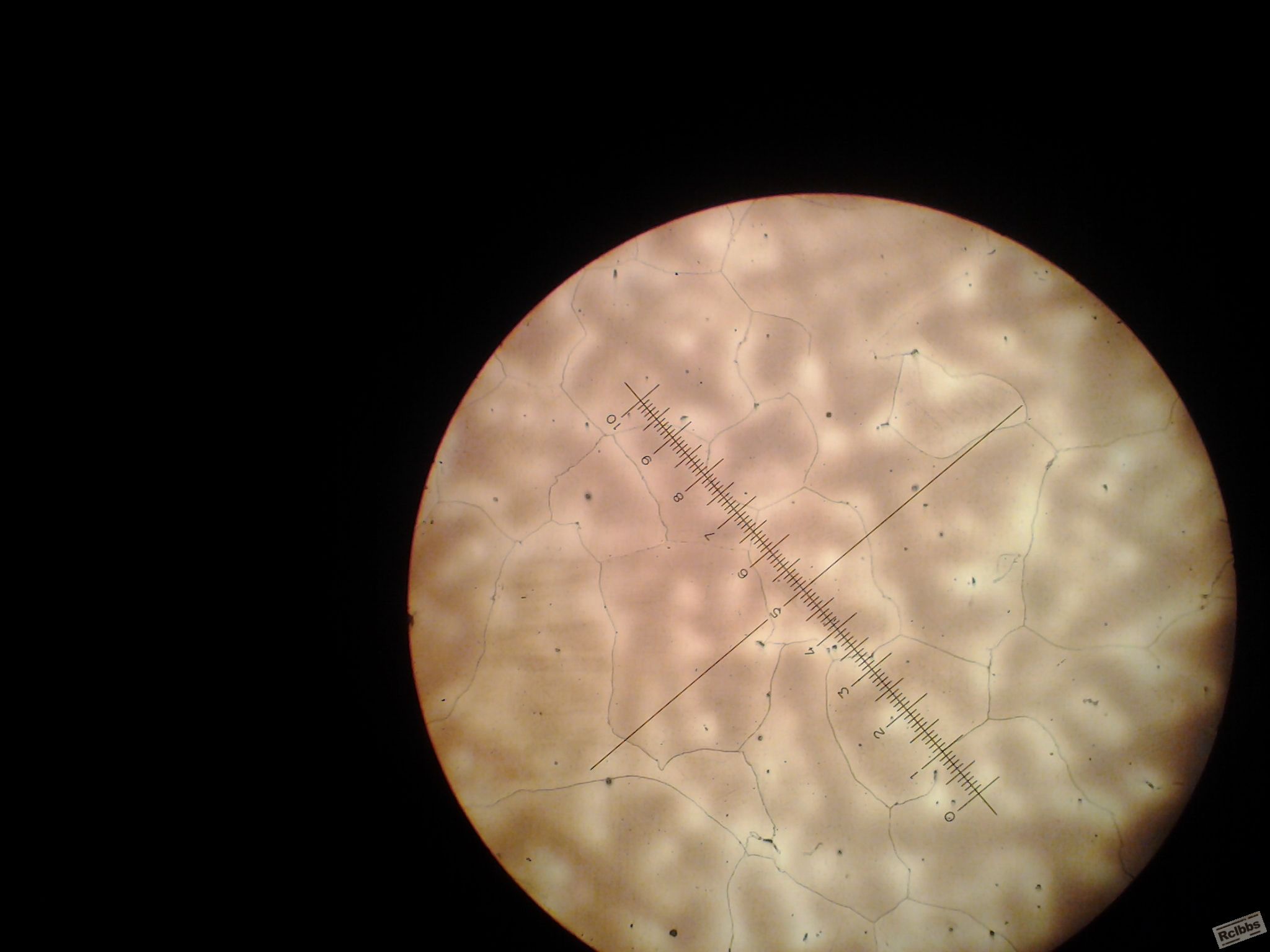

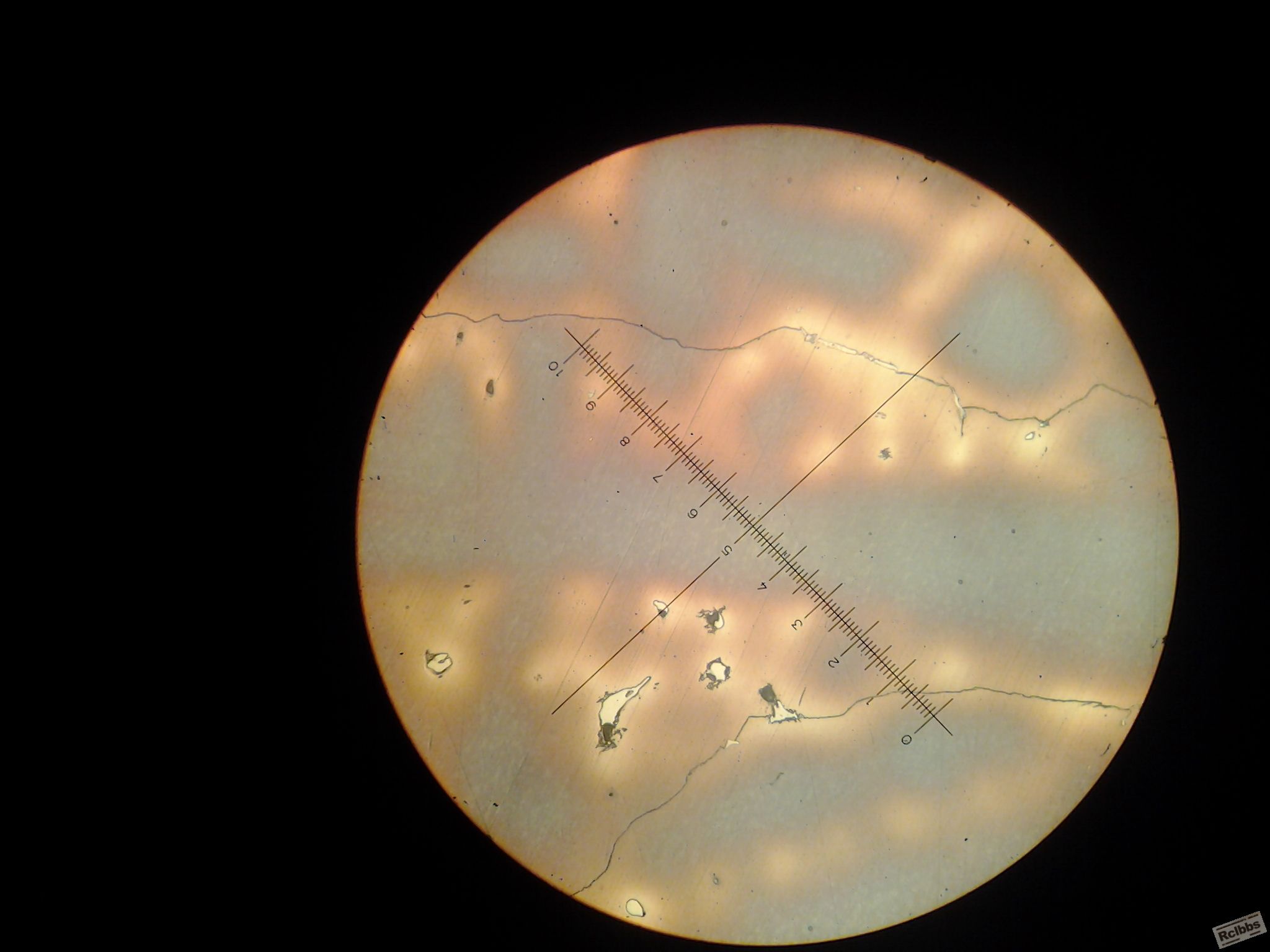

现做实验,1080度保温3小时,3.5小时,淬水。发现保温3.5小时晶粒比保温3小时晶粒小多了,为什么?图使用手机照的,都是100倍的。望大家指点。

 楼主| 发表于 2013-6-22 17:54:12 | 显示全部楼层
如图是1080度保温3小时,淬水的试样,250倍的,请大家说下里面碳化物都是何种碳化物?

现做实验,1080度保温3小时,3.5小时,淬水。发现保温3.5小时晶粒比保温3小时晶粒小多了,为什么?图使用手 ...
偶然看到此老帖,此晶粒度是铸态下的晶粒度,热处理不改变晶粒度。
谢谢回复,高锰钢Mn13固溶温度提高,晶粒会明显长大,为何说热处理不改变晶粒度?
从理论角度来说  奥氏体高锰钢为一次结晶  浇注温度直接影响铸件的晶粒度   而奥氏体高锰钢晶粒在高温下容易长大  温度在1120℃有明显长大趋势
