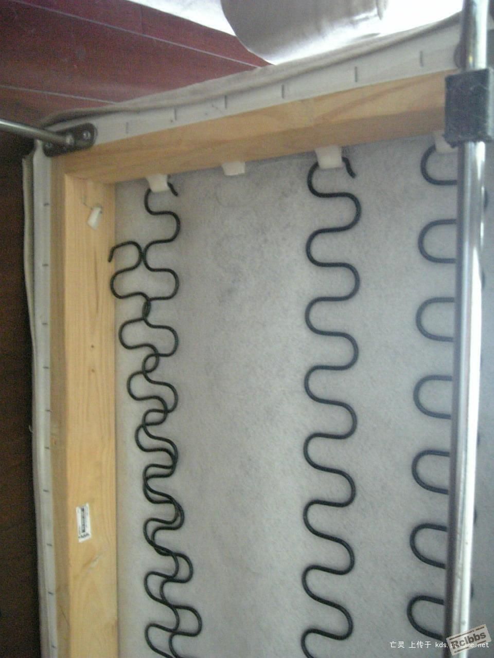

弹簧一般分拉簧,压簧,扭簧。蛇簧做为一种异型弹簧,淬火后常用中温回火以得到屈氏体组织,这种组织能提高产品的弹性,回火温度一般用中温回火,温度一般在350左右,回火时间不少于60分钟!

材料是70#弹簧钢 3.6Φ,蛇形弹簧是用作沙发上面的,淬火以前的工作是厂家完成的,我们只需要成型以后回火,走网带炉用290度,25分钟完成回火工作,但出来效果还是不够韧性,回弹力欠佳。是回火时没有处理好什么工作吗?求教!~

真让我长见识了70#弹簧钢也有(你那就是70#钢材整卷的)
首先要确定没回火之前是不是有弹性~弹性是不是能够达到使用要求~~~
回火嘛好说200到230就可以了

弹簧一般采用淬火+中温回火工艺进行热处理。楼主的回火温度低了,回火时间短了。

热处理规范:淬火830℃±20℃,油冷; 回火480℃±50(特殊需要时,±30℃)。
金相组织:极细珠光体+少量先共析铁素体。

回火温度290℃温度不高。可能问题出在淬火上。
