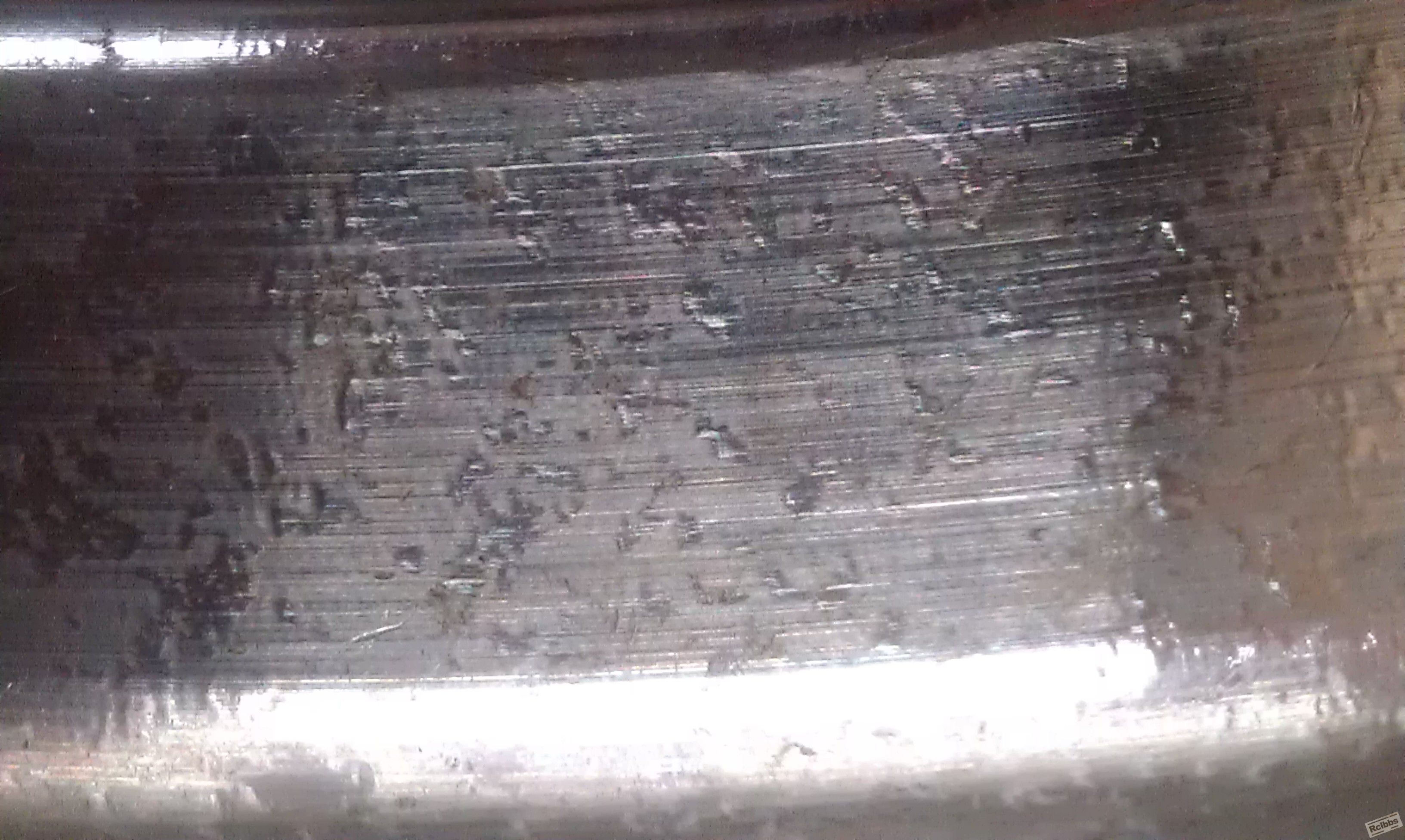

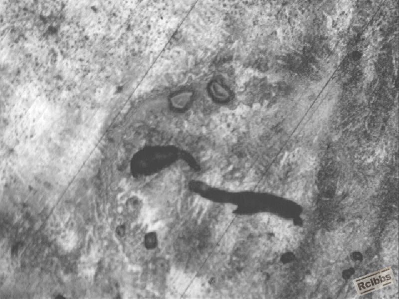

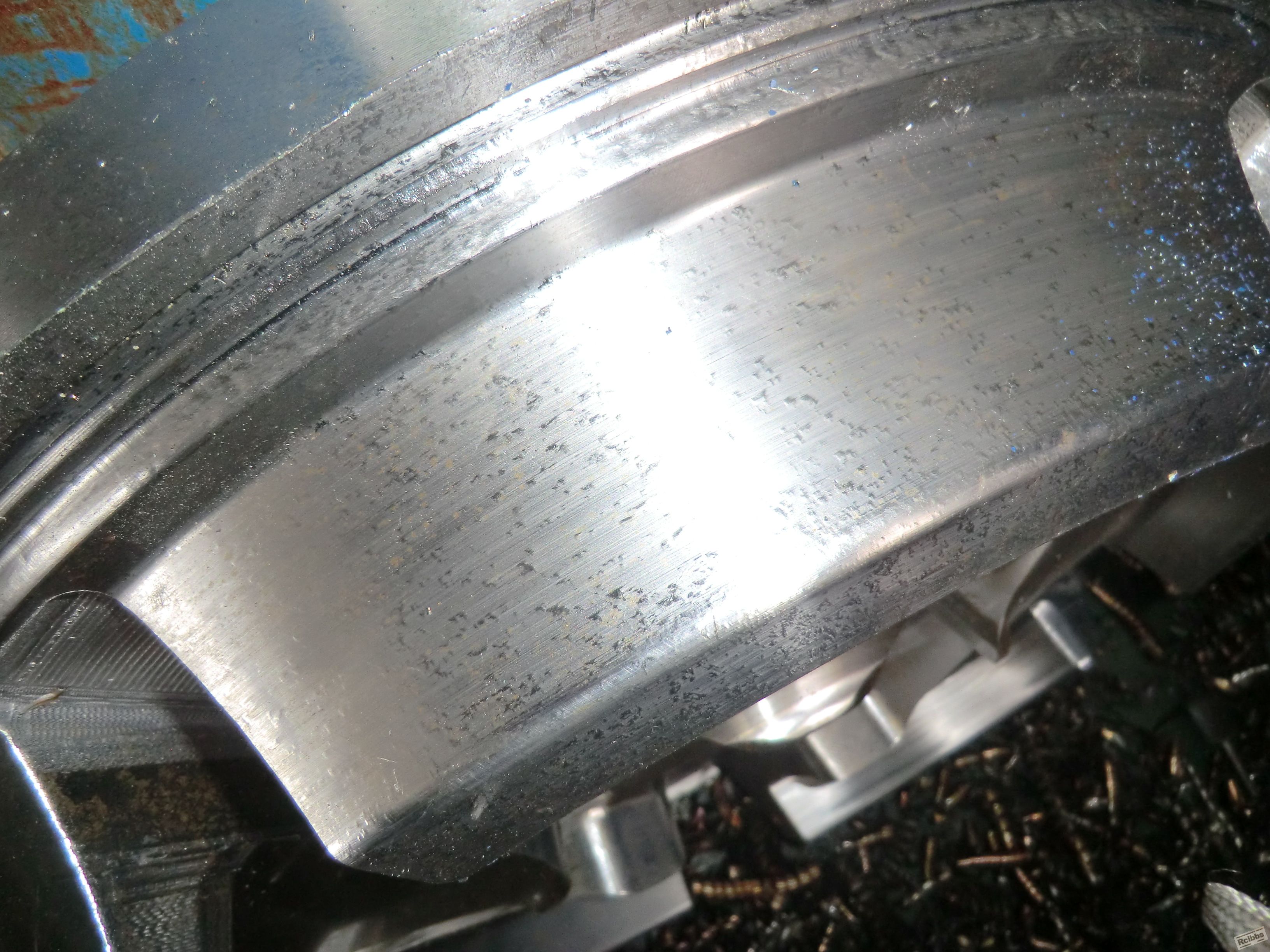

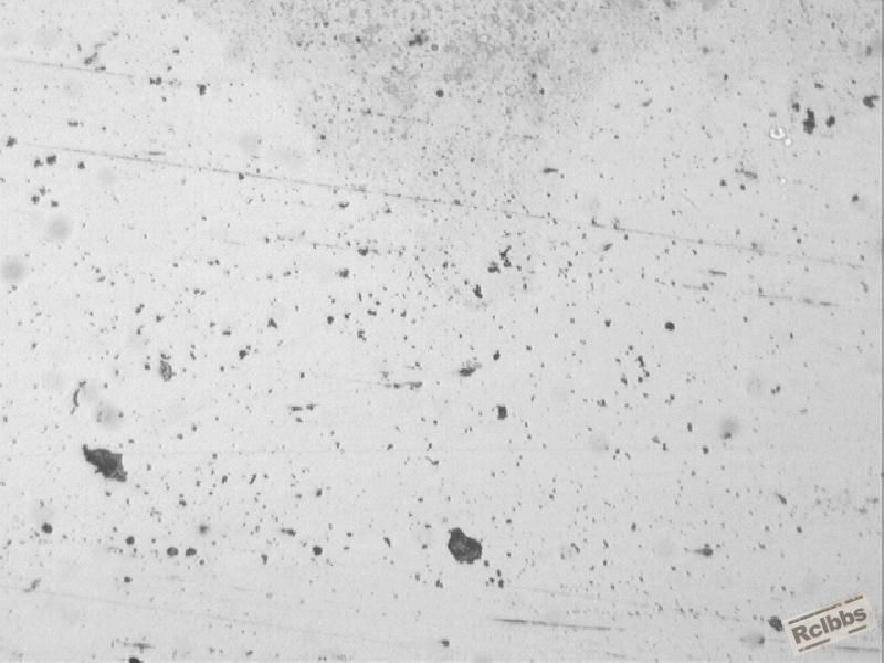

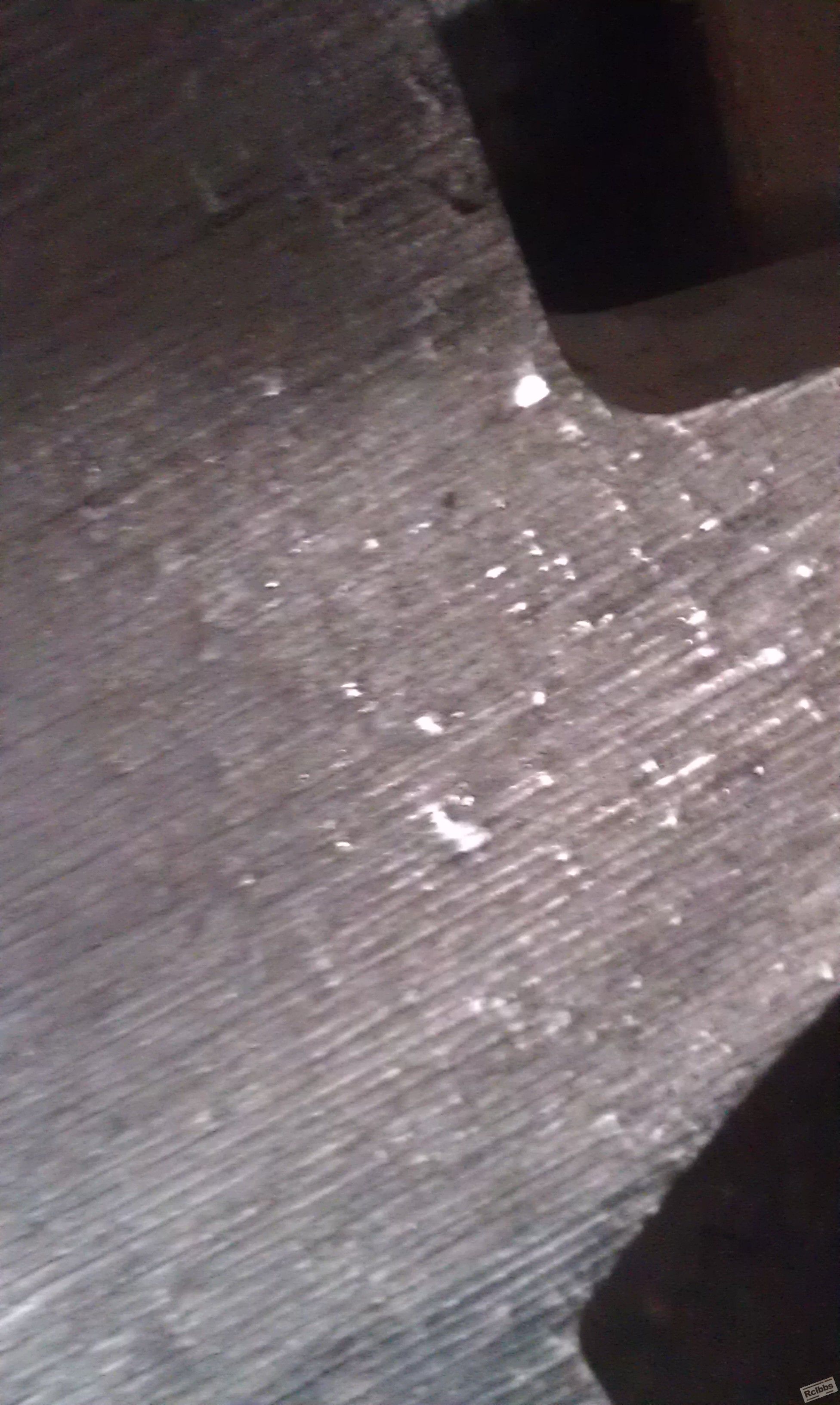

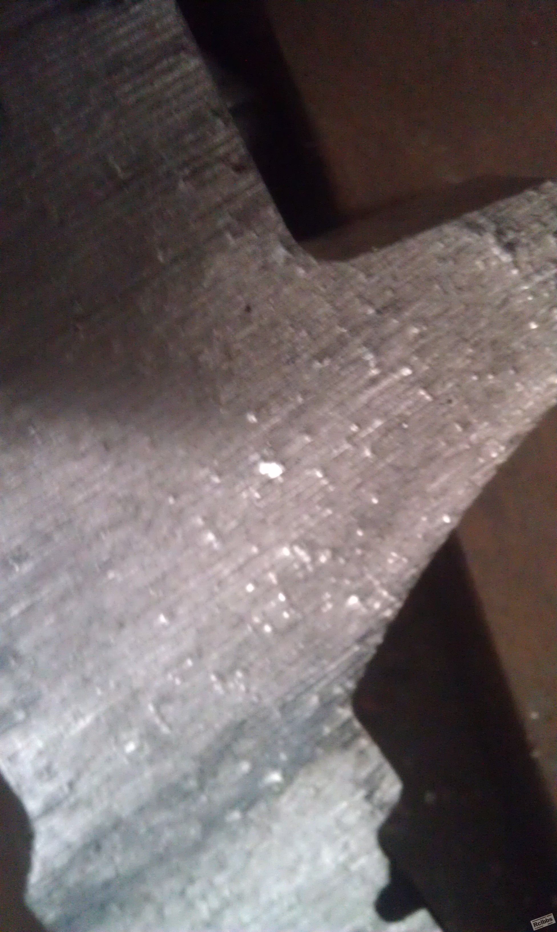

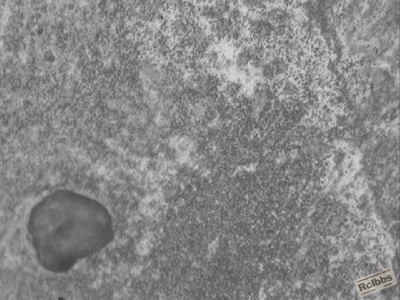

跪请各位高手!H13电渣锭改锻退货后放在车床上车的时候发现有一粒粒的金属颗粒,而且车道那个位置就感觉硬度有点高,咯噔咯噔的,锯床切开发现整个切面都有,做过腐蚀,有腐蚀现象,金相做出来说有夹杂!材料供应商说是锻打的时候出现的问题。锻打厂说是材料有问题,相互扯皮!请问各位高手!到底是哪家的问题!

材料本身的
以前好像做过这样的分析
车削表面和你的一样
都是麻点

非要扯皮的话,只有找仲裁,有些材料商就是这样,因为你还没有挂上专家的名头。

你的试样没做好。这个东西应该是夹杂,你要做的是判断是冶炼的时候形成的还是在锻造的时候形成的。如果只有表面有的话,可能是你们锻打的时候带进去的,但是要是心部也有的话,就应该是冶炼形成的。

  本例H13钢的缺陷应该是局部非金属夹杂物控制不当所致,电渣重熔钢的“纯净度”差,按照NADCA207标准是有要求的(国内钢厂标准为“非金属夹杂物”)。
  电渣钢也分质量等级的。Q级:一般电渣钢;P级:精净化电渣钢,你的是哪一级?

是材料的问题......
锻打出问题也可能是锻打前放在炉子里面过烧了,但不是这个表现。
