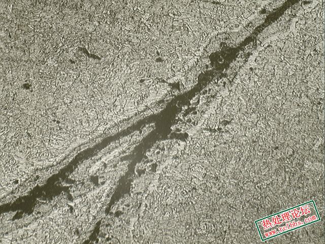

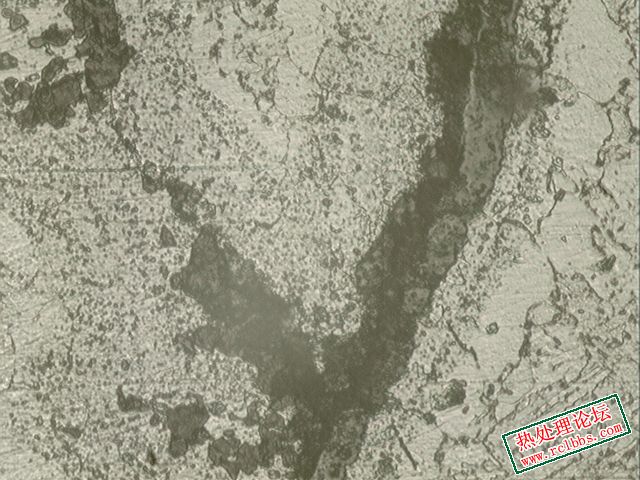

诸位老师:我们公司在调质材质为28CrMo-Y时,加厚端发现裂纹.我取下来做下金相分析,发现该裂纹
不是淬火裂纹,有氧化物极有可能是淬火之前所产生的裂纹.还请诸位老帮我分析一下!再次先表谢意!!!急!!!

从图片情况看原材料存在缺陷导致淬火后出现裂纹,个人观点!

1 原材料折叠或轧制裂纹,裂纹两侧已出现明显全脱碳层。说明淬火加热前裂纹已经存在。
2 如果工件毛坯经过锻打,不排除是锻打折叠缺陷。
