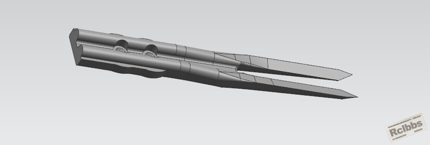

求助:SUS630铸钢件,要求整体硬度46~50HRC,请问用什么热处理工艺可以达到?谢谢大家!

46~50有点难,最多43~48还差不多。

换420那是非常理想,做到55以上度很容易。
