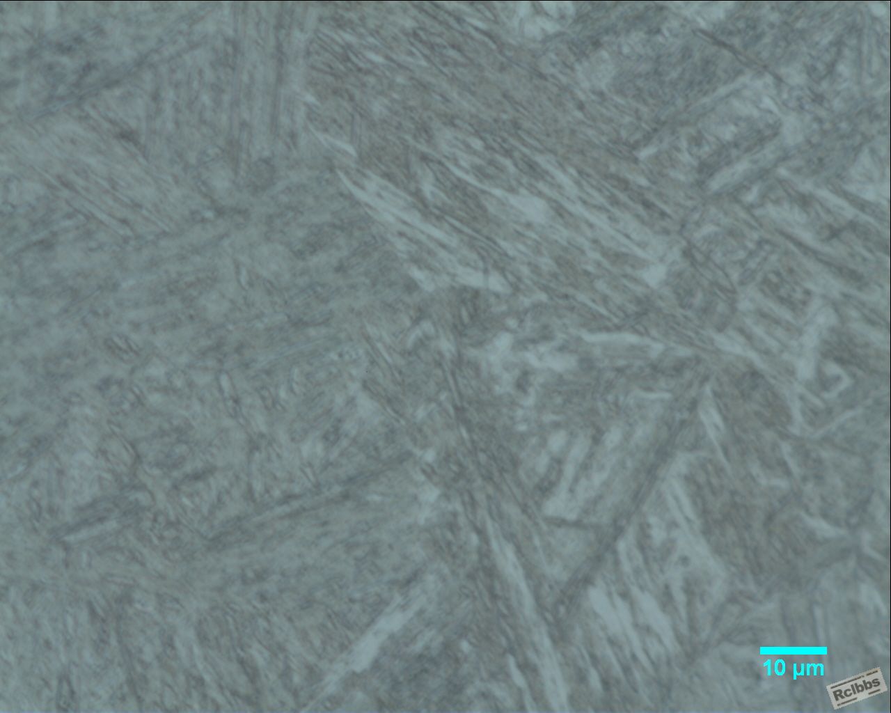

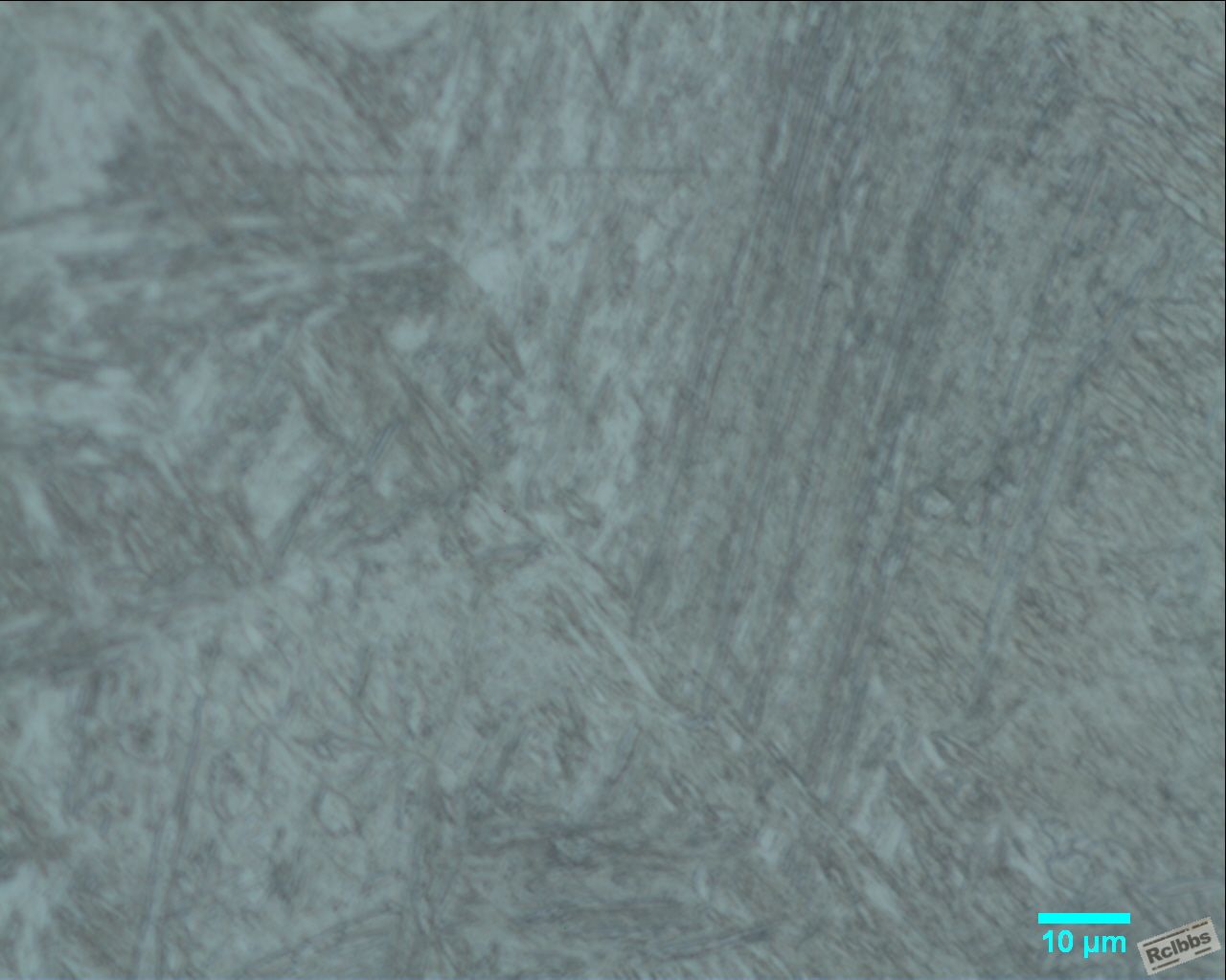

发表于 2013-6-6 22:00:46 | 显示全部楼层
看上去有马氏体,还有贝氏体。是不是冷却速度不够或者壁厚太厚造成的
签到天数: 26 天
发表于 2013-5-30 20:25:21 | 显示全部楼层 |阅读模式
1
1
2
2
淬火后组织是何种组织,马氏体,组织有何异常?
签到天数: 282 天
发表于 2013-5-30 20:51:01 | 显示全部楼层
什么材料呀,不然无法判断
签到天数: 26 天
 楼主| 发表于 2013-5-31 16:08:18 | 显示全部楼层
材料为   25crMnSiNi2Moa
发表于 2013-5-31 17:08:05 | 显示全部楼层
感觉是板条马氏体为主,有些片状。
签到天数: 1583 天
发表于 2013-6-6 17:39:59 | 显示全部楼层
组织不太正常。你是用什么介质淬火的?
签到天数: 26 天
 楼主| 发表于 2013-6-6 19:46:50 | 显示全部楼层
呀油冷    油冷油冷    油冷油冷    油冷
