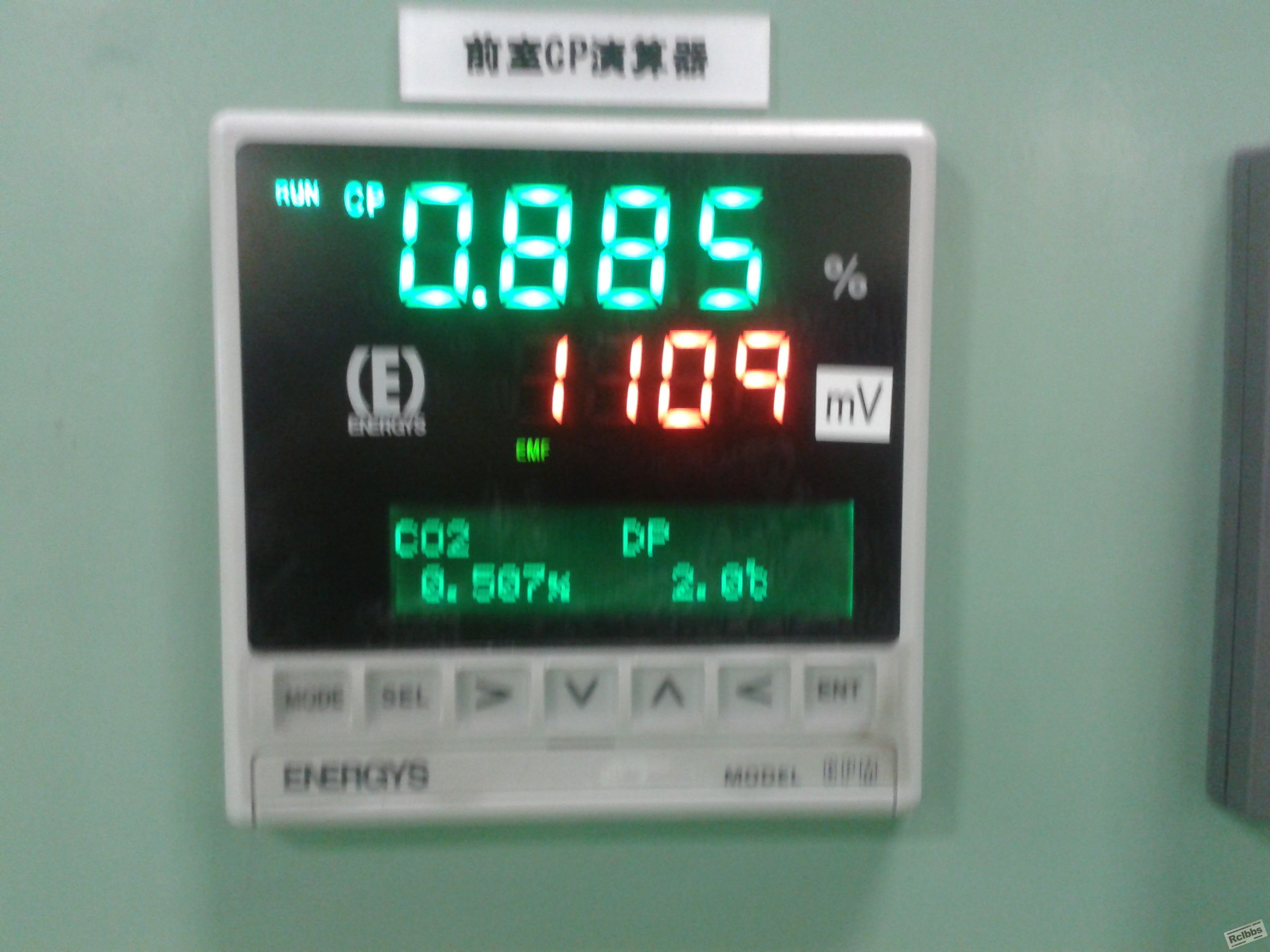

[求助] 请高手指教一下,这个仪表上的数字具体指什么含义。

上面一排显示的是碳势,下面的是氧势。

0.885 代表碳势; 1109代表氧势吗??
那CO2 那个 和 0.507% 以及 2.0 摄氏度又代表什么呢??
多谢!!!

CP表示碳势,mV毫伏是氧势的单位
CO2可能表示一氧化碳,DP可能表示温度偏差,下面的含义具体还要看说明书

这个仪表主要是显示碳势和氧势的,其他的可以忽略

有没有专家知道COF 代表什么?氧探头电阻在多少范围内是正常的?

CO2是CO2的浓度。
DP是露点。不过好像有点低了吧。
上牌是CP
中间是氧电势

CO2是二氧化碳含量,DP是露点温度(Dew point)
发表于 2014-6-23 21:55:43 | 显示全部楼层
这块表应该是热处理辅助设备上用的。楼主是不是有RX瓦斯变成炉?看表上的毫伏值有近1000度的高温,碳势只有0.9楼主在做什么产品?
