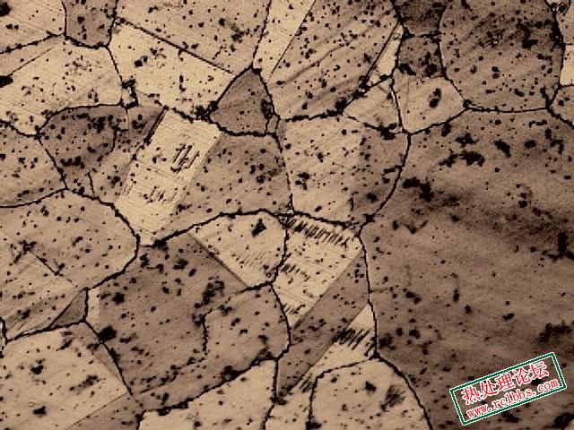

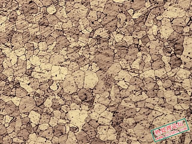

我也上传几张图片供大家欣赏.材料1Cr18Ni9

很漂亮,是什么材料,什么工艺?
发表于 2008-2-21 14:47:23 | 显示全部楼层
很清晰!好象有些抛光痕迹?用什么方法抛的?!
签到天数: 1257 天
 楼主| 发表于 2008-2-21 16:04:42 | 显示全部楼层
奥氏体不锈钢淬火后组织
发表于 2008-2-21 21:01:16 | 显示全部楼层
请问用什么方法和设备才能达到这种清洗的效果?
签到天数: 1257 天
 楼主| 发表于 2008-2-22 08:22:16 | 显示全部楼层
抛光设备转速不能太高,抛光时用金刚石喷雾抛光剂2-5微米的
发表于 2008-4-22 15:00:40 | 显示全部楼层
hehe
谢谢!奥氏体显微组织就是一块一块的!是几级组织啊?
发表于 2008-4-22 19:03:16 | 显示全部楼层
大概在7级左右,没有孪晶组织。
发表于 2008-4-23 05:38:00 | 显示全部楼层
怎么没孪晶?
里面有。
发表于 2008-4-23 08:39:03 | 显示全部楼层
图面较清晰,欣赏了。 :lol :lol
发表于 2008-4-23 11:19:14 | 显示全部楼层
划痕还挺多的 :(
发表于 2008-4-23 20:03:37 | 显示全部楼层

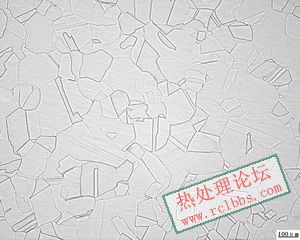

图片中的小黑点是制样问题。我也传张不锈钢金相图片。
钢种:304L
腐蚀剂:HCl+HN3O
发表于 2008-4-27 00:18:59 | 显示全部楼层
感觉还是不错的,楼主辛苦了
发表于 2008-4-27 14:06:25 | 显示全部楼层
室温下的奥氏体,见识了,感谢楼主!
