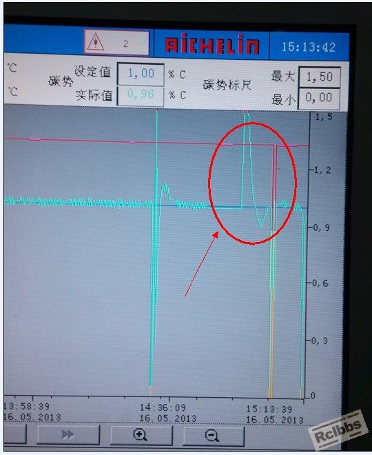

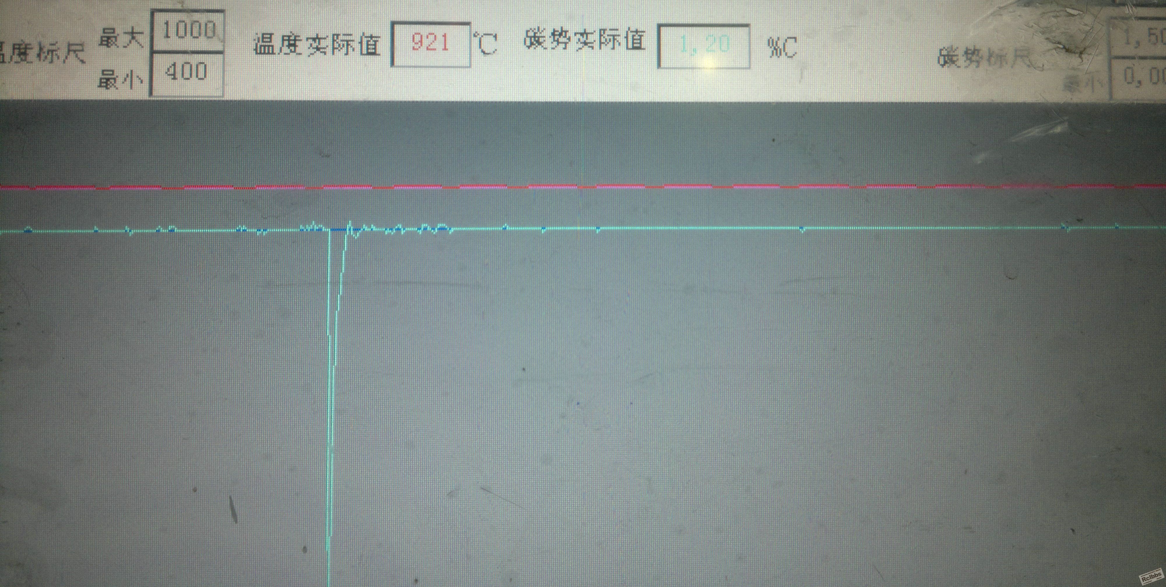

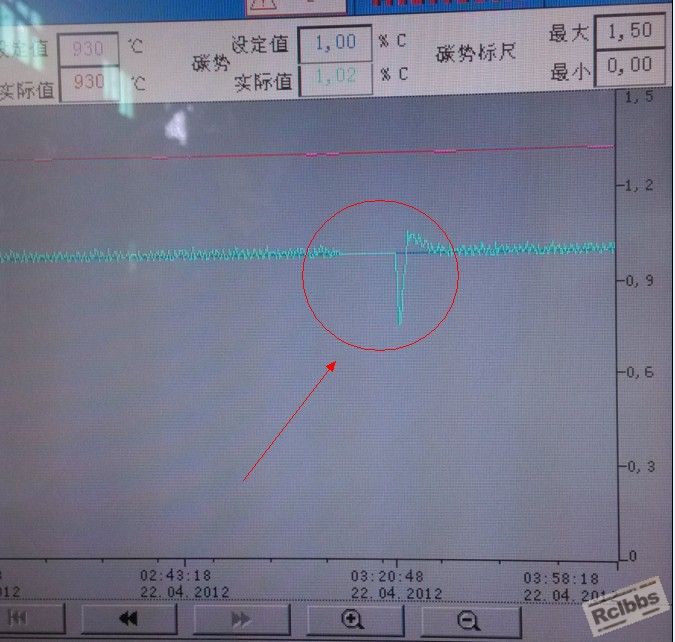

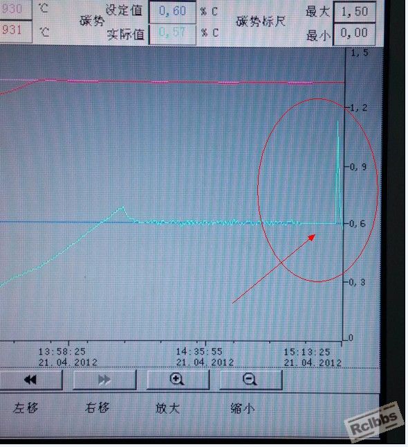

有两台多用炉碳势曲线总是在某一段时间失控,貌似仪表失控了?求解图片如下
碳势陡然上升
碳势陡然上升
碳势陡然下降
碳势陡然下降
陡然上升
陡然上升
求各位高手指点

发表于 2013-5-16 21:14:47 | 显示全部楼层
是否是氧探头定点烧炭了,你看一下烧炭设定的间隔时间
 楼主| 发表于 2013-5-16 21:21:20 | 显示全部楼层
烧炭黑的时间周期是4.5小时,确认并非在吹扫周期节点。而且此现象每隔一段时间就会出现。
发表于 2013-5-17 08:00:18 | 显示全部楼层
这么窄的波动非常像电磁波干扰。
签到天数: 38 天
发表于 2013-5-17 13:25:50 | 显示全部楼层
您的设备是爱协林的设备,好像碳式波动也比较大,一般爱协林的设备运行出来的碳式曲线是一条直线,没有那么大的波动,是一直那样吗?还是最近才出现这种现象,您可以联系一下厂家或者是他们热调的人员,一个电话就能摆平,我们以前的设备刚调试的时候也出现这种现象,时间久了,当时怎么调的我也忘记了
发表于 2013-6-13 15:34:49 | 显示全部楼层
检查碳势仪表,有可能2604碳势模块有撒毛病。
发表于 2013-8-13 15:02:22 | 显示全部楼层
据我经验来看这是干扰信号进来,然后看烧炭周期,估计也有烧炭的曲线显示
发表于 2013-8-25 23:13:23 | 显示全部楼层
发表于 2013-8-25 23:27:44 | 显示全部楼层
发表于 2013-8-25 23:30:27 | 显示全部楼层
你要好好研究2604表
签到天数: 8 天
发表于 2013-11-22 03:58:01 | 显示全部楼层
我们的设备也有同样的问题,也是2604表。问过厂家也一直没处理。
发表于 2014-9-17 11:23:14 | 显示全部楼层
是不是正在吹扫氧探头,通入空气啦?
发表于 2014-12-16 21:23:51 | 显示全部楼层
我们也碰到过,2604表还是没PVH好
发表于 2014-12-19 13:11:48 | 显示全部楼层
2604我都快6年没用过了 现在重新使用都不知咋用了
