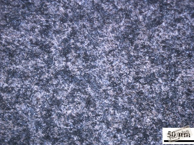

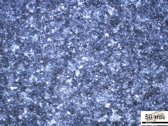

请大侠给这两张轴承钢淬回火过的图片评级,二者均为500倍

发表于 2013-5-13 19:15:50 | 显示全部楼层
第一张图片要比第二张好一点,不过看不太清楚,第二张的白色块状是不是碳化物?如果是、、、那、、?。

发表于 2013-5-13 20:00:46 | 显示全部楼层
200X还是500X?--------------------------------------
发表于 2013-5-13 20:06:47 | 显示全部楼层
是不是同一个试样啊,看不清

不是同一试样,是腐蚀深了吗?
发表于 2013-5-15 12:46:20 | 显示全部楼层
腐蚀有点深了,而且没有腐蚀到位,不是很清楚组织形态,楼主图片标注不对吧,50UM对应多少倍数啊
初步看第一张有四级;第二张觉得退火工艺有不当之处,碳化物颗粒大小不均,似乎有反复退火现象;
总之还请楼主重新制样腐蚀合理上传图片
