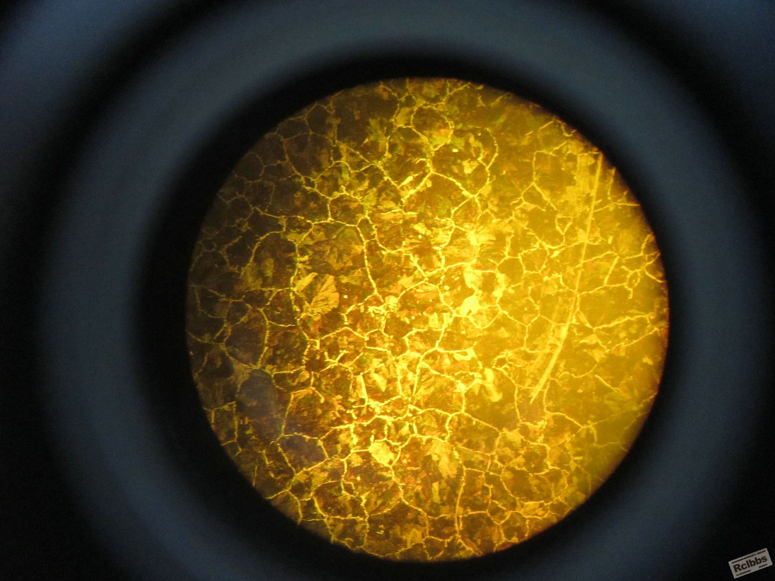

发表于 2013-5-9 11:45:11 | 显示全部楼层 |阅读模式
原材料:50钢(理化分析,成分符合国标,力学性能等其他指标未检)
工艺:中频加热(出炉温度1100—1150℃)→辊锻→模锻(900—1000℃)
锻件切边后温度大约在800℃左右,自然冷却至室温。
下图为100X条件下拍摄,经过与平均晶粒度评级图比较,个人感觉晶粒度等级在4—5级之间
最近刚开始研究晶粒度,还有很多不懂,大家觉得这张图可以评几级
100X
100X

基本同意楼主的评判,个人看法根据有关标准晶粒度评级,我评四级

图片要带标尺才可以正确评级,建议在有划分刻度目镜上拍摄金相图片,这样就有刻度作参照了。

看你最高加热到1150℃,晶粒能长得很粗大。这个照片应该是发生动态再结晶后的效果吧,在5级左右,但模锻的动态再结晶应该不均匀吧,其他视场的晶粒应该有特别粗大的吧?

5级左右

我觉得四级比较合适。

从你说的100X上看,应该评四级,但是应该像ZX771老师说的,图片上应有标尺。

感觉应该添加标尺后评级 因为不同镜子同样倍数 配置的数码相机的问题照出来的视场大小不同

楼主的是现场显微镜吗?不知道配没配测量镜头

你是用照相机照的吗?这个有窍门

对,是用照相机照的,请教下这个窍门是么?

相机对着镜片照的,但是得找个不透明的布遮下光

有标尺或者对比盘再好不过了

我也觉得这个比较合适。
作为锻造这个应该很正常
