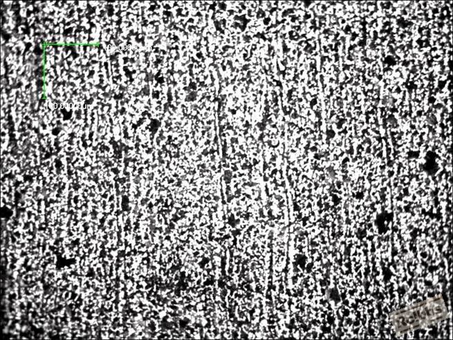

正好这段时间有客户和我们反映带状组织的问题,很头疼,不太好解释,希望各位大神指点下
如图1是从另一厂家采购的材料金相图,为热轧管,据了解工艺为圆钢加热→穿孔→热轧→再加热→定径成品→交货
内壁.jpg 图(1)

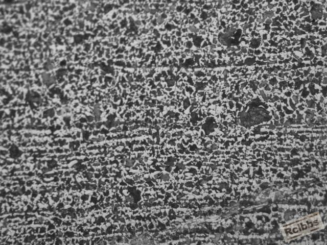

图2是我厂金相图,工艺为热轧管→完全退火→冷拔成品→正火→交货
未命名.jpg 图(2)
对方公司判定我公司带状组织为3级(他要求小于3级)不合格,要求达到图(1)一样,我不知如何解释比较好,又或者确实是我方热处理的问题,还请各位大师指教下
