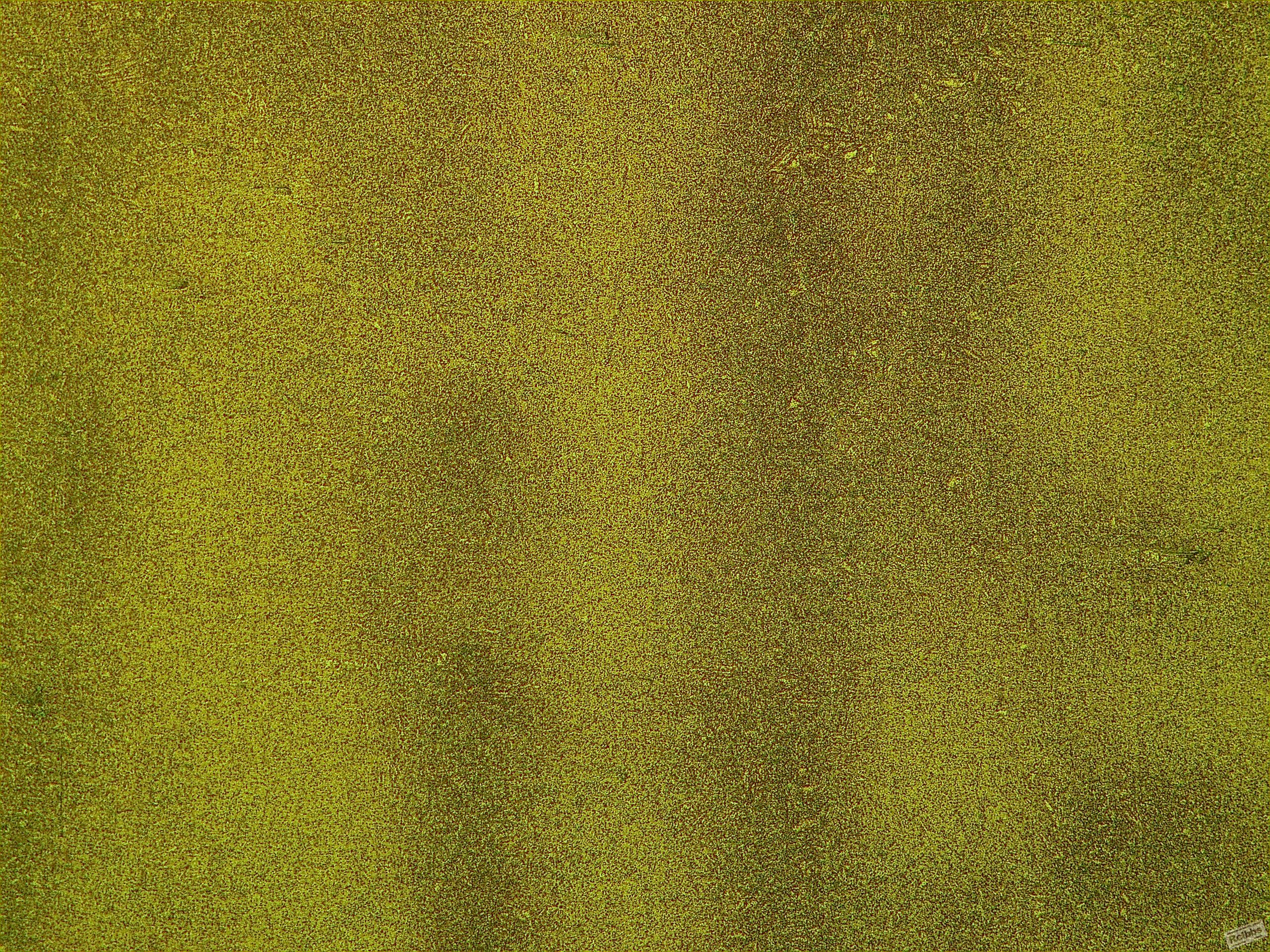

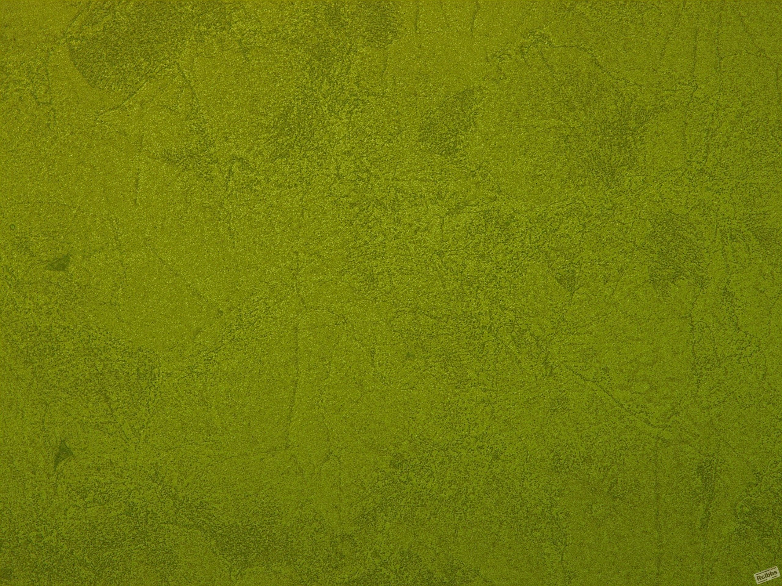

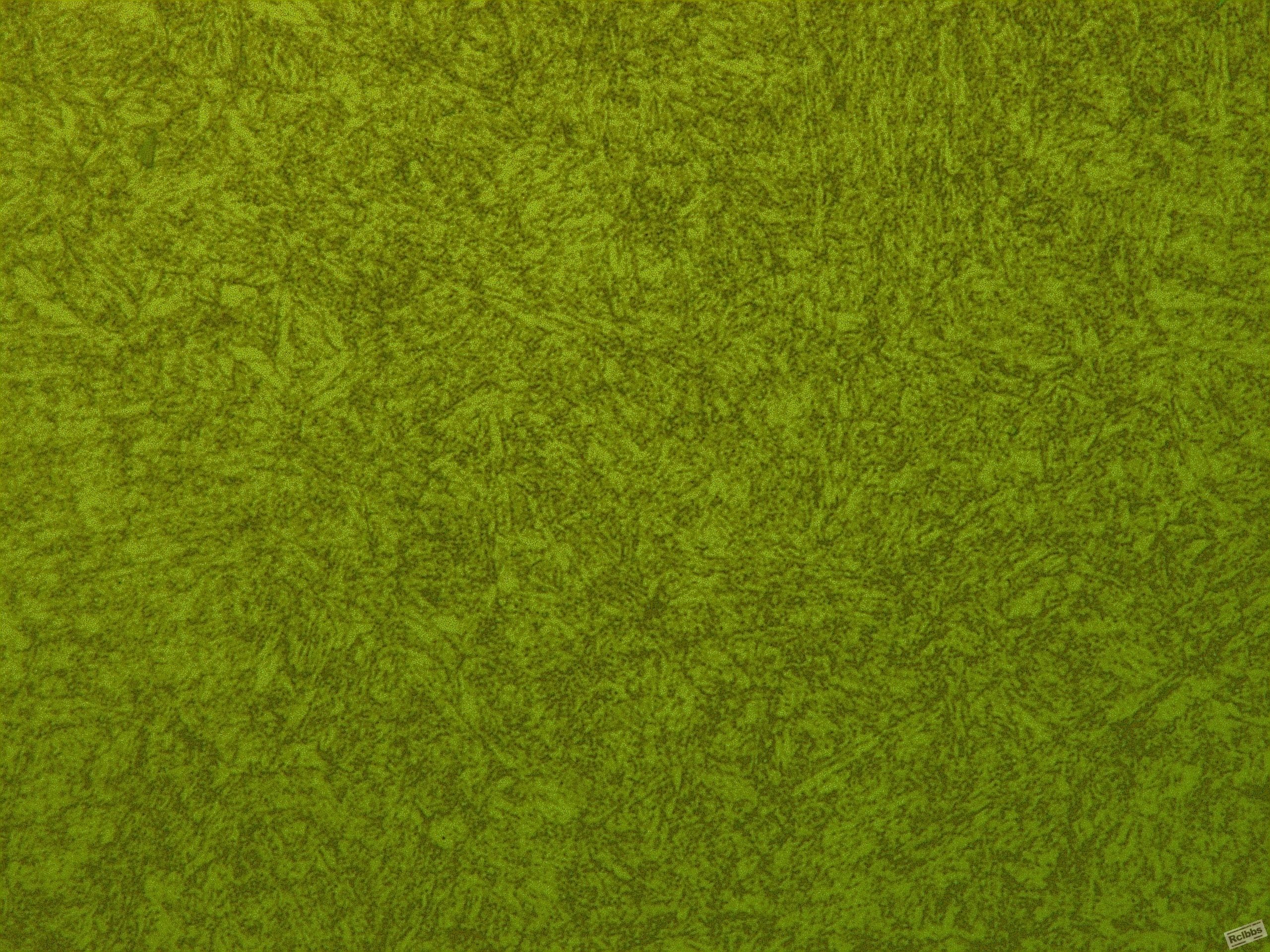

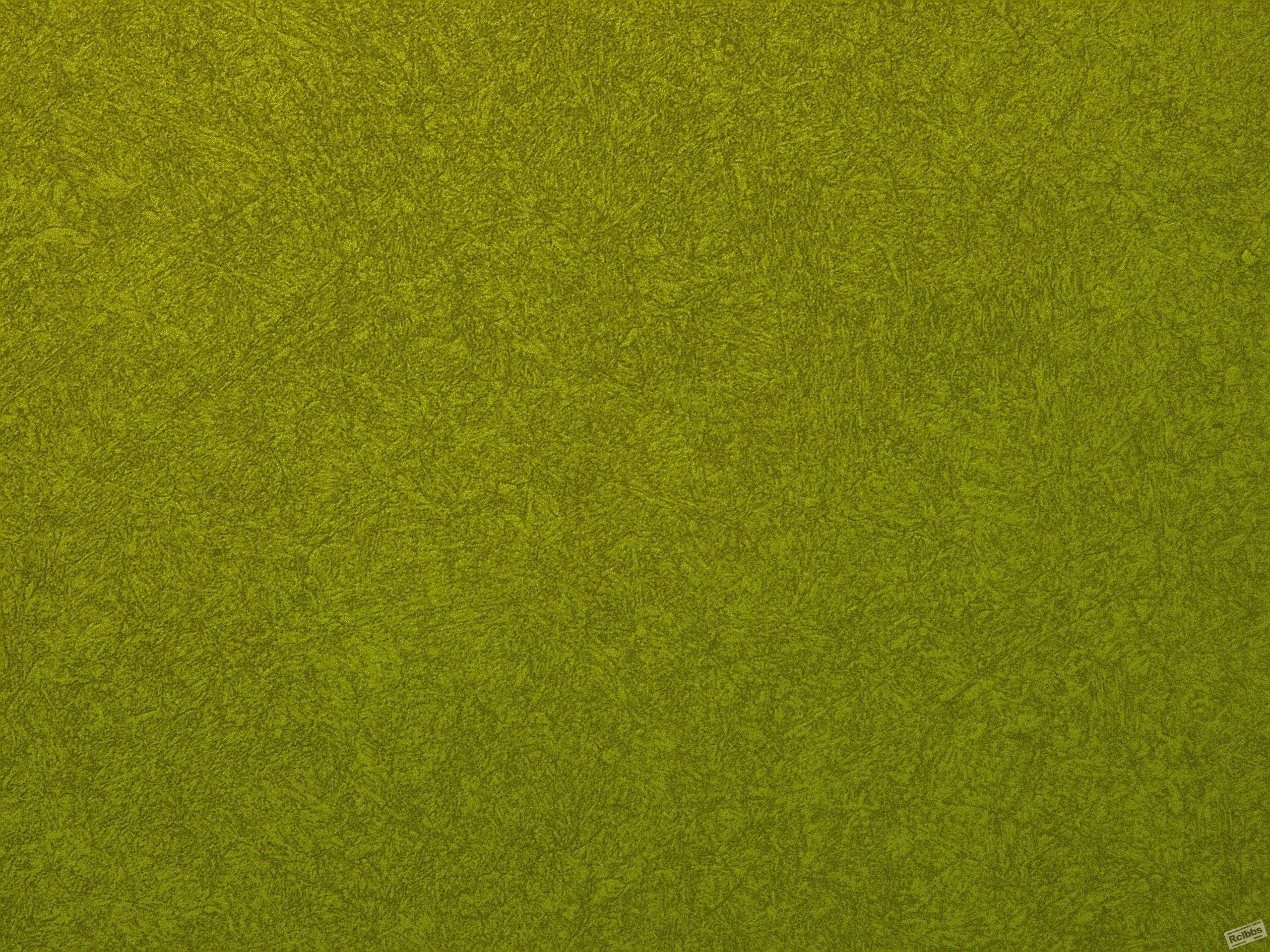

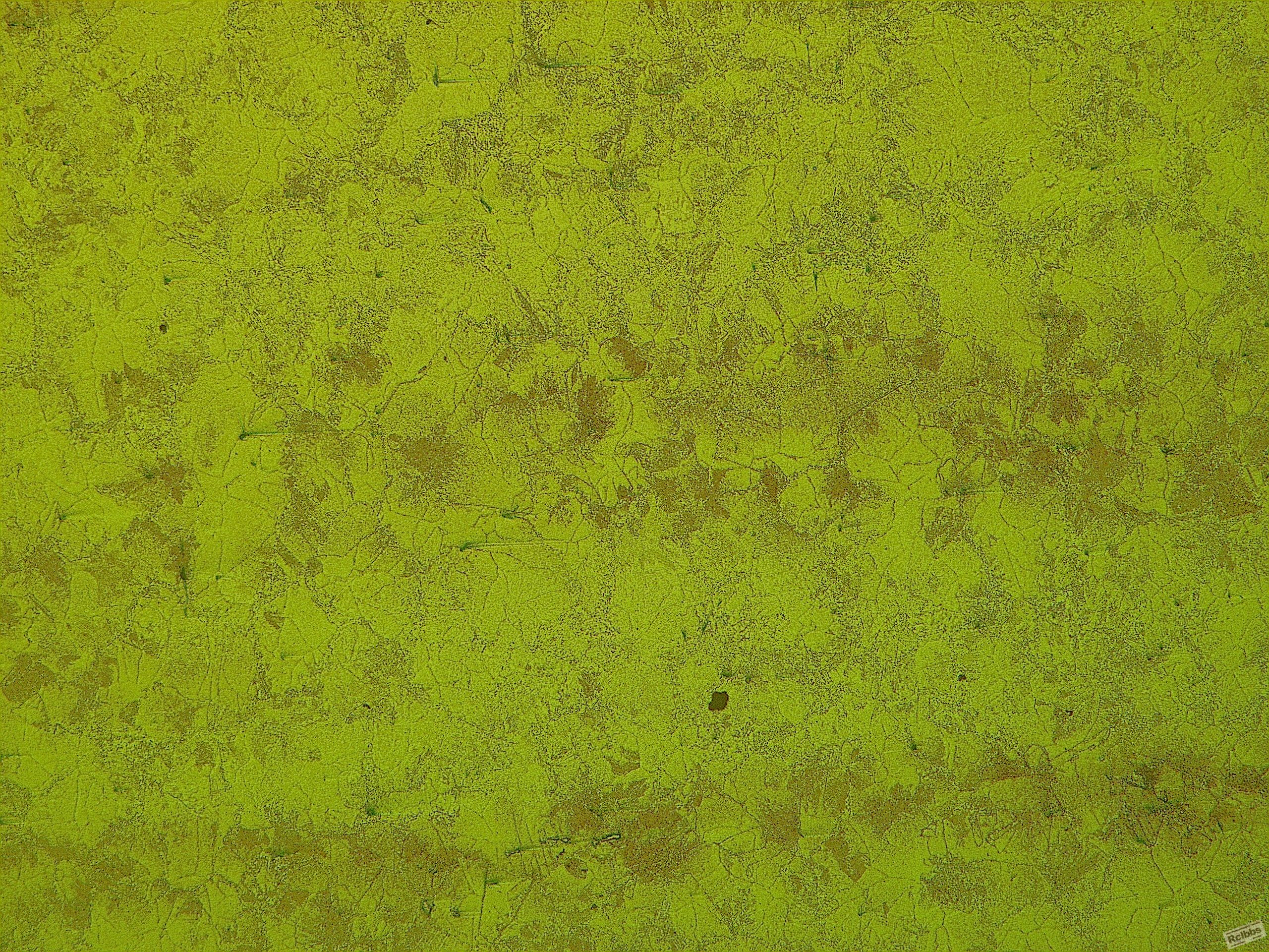

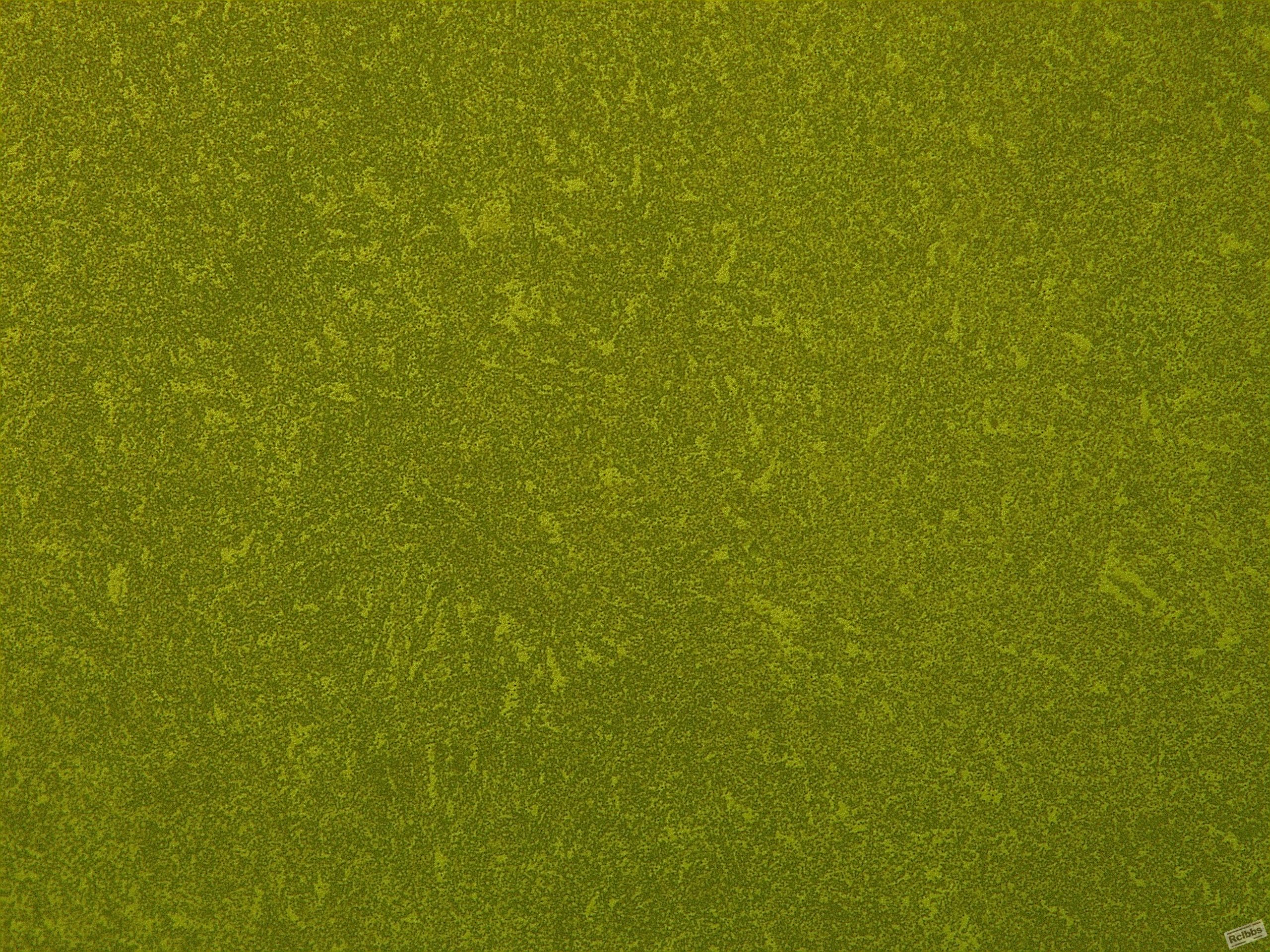

材料为H13 模具钢  5%硝酸酒精溶液腐蚀
A    100x    500x
球化退火状态,少量偏析

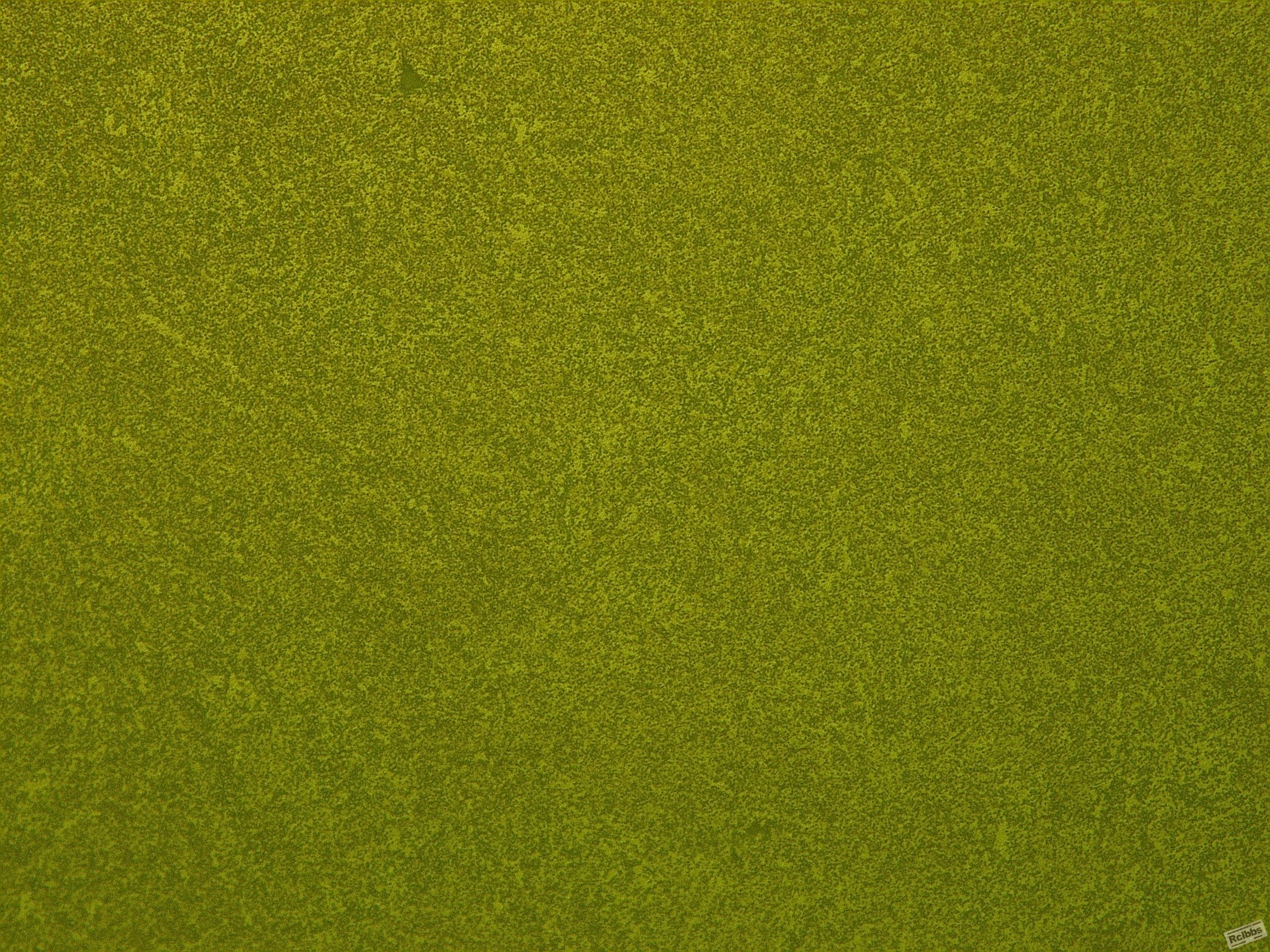

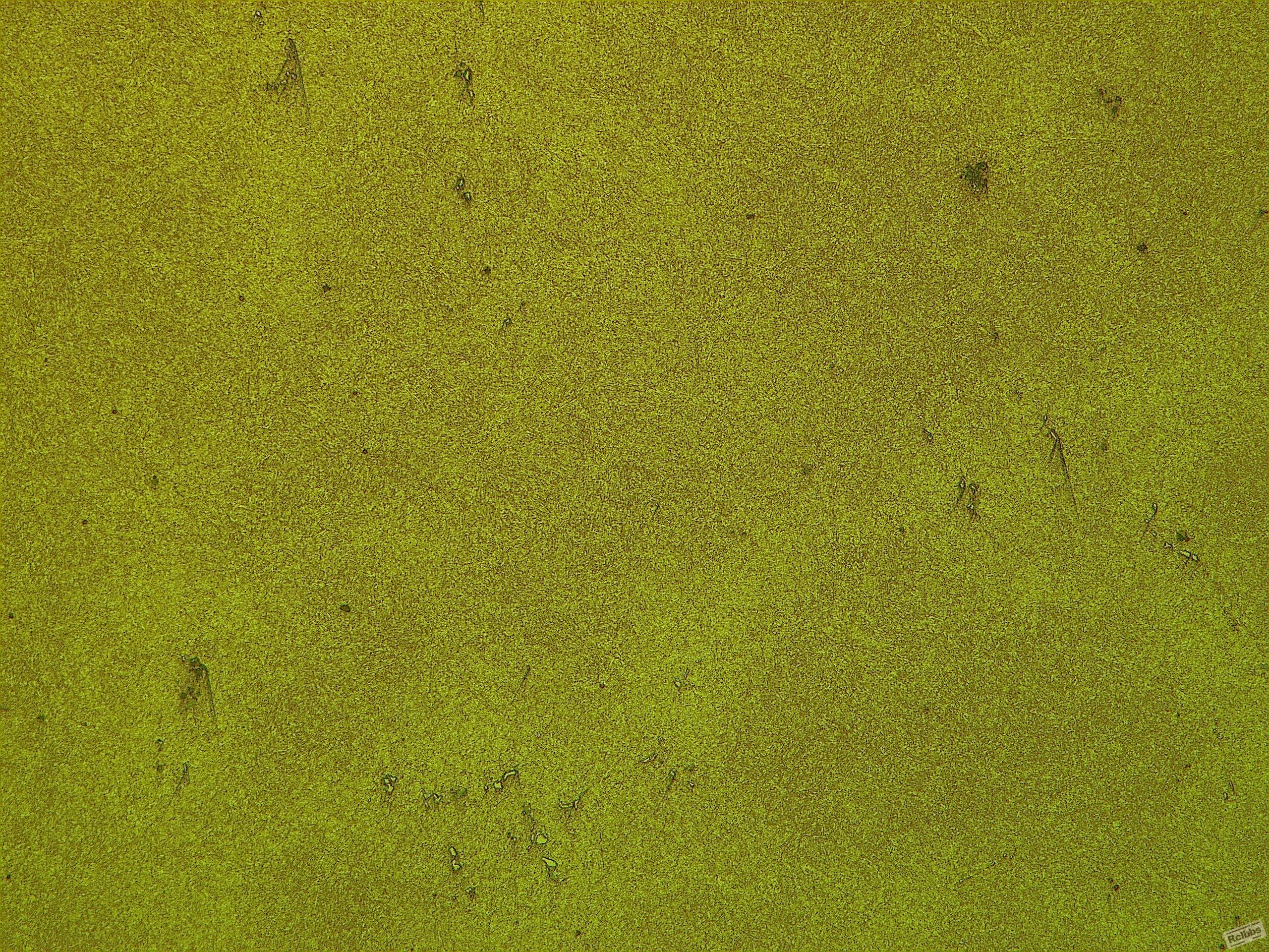

B   100x    500x   500x
带状偏析
亮区 主要为索氏体
暗区 索氏体,可见的白色小块属什么组织?(残余奥氏体?铁素体?)

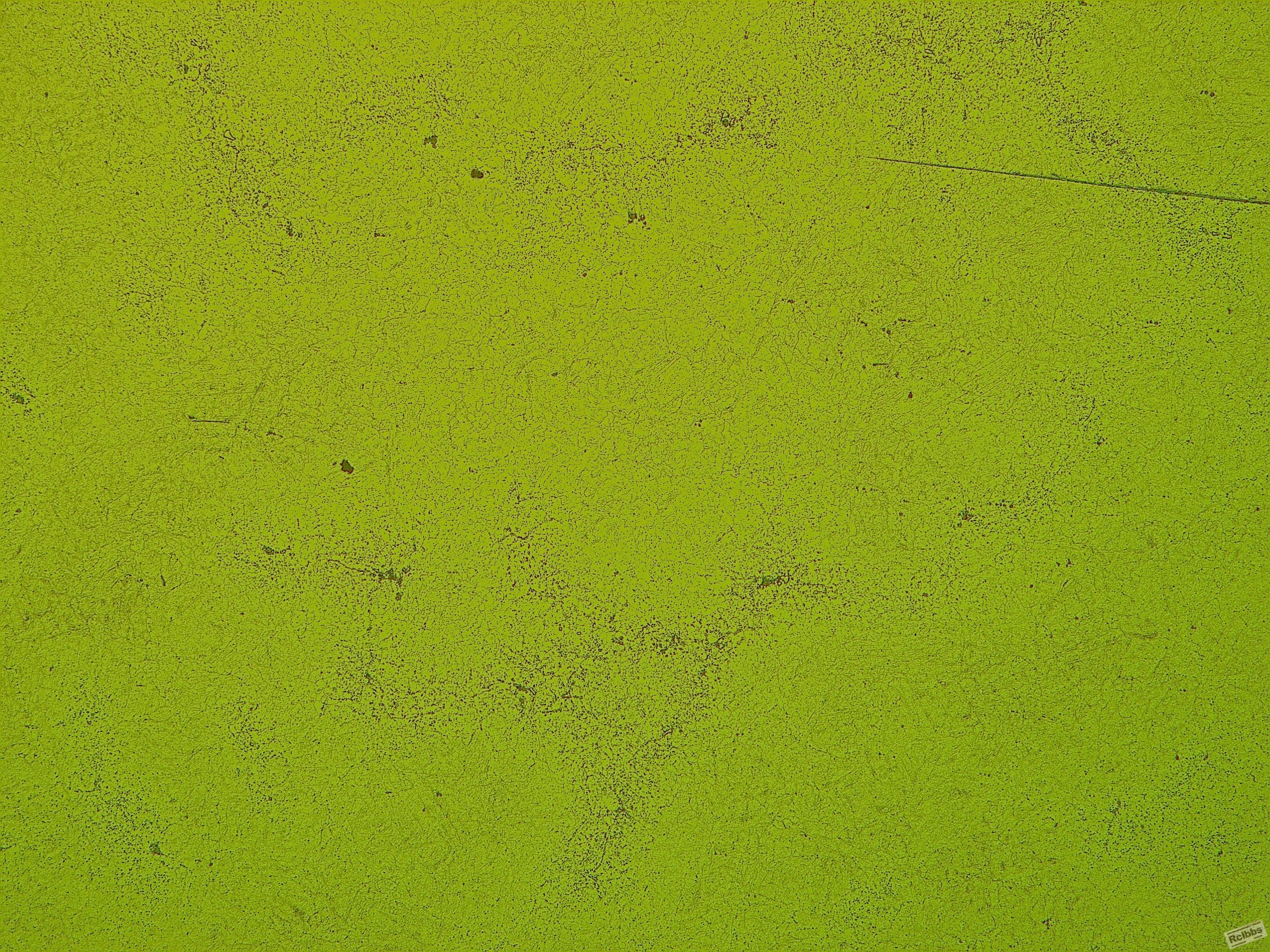

C     100x    500x    1000x
调质状态,主要为索氏体

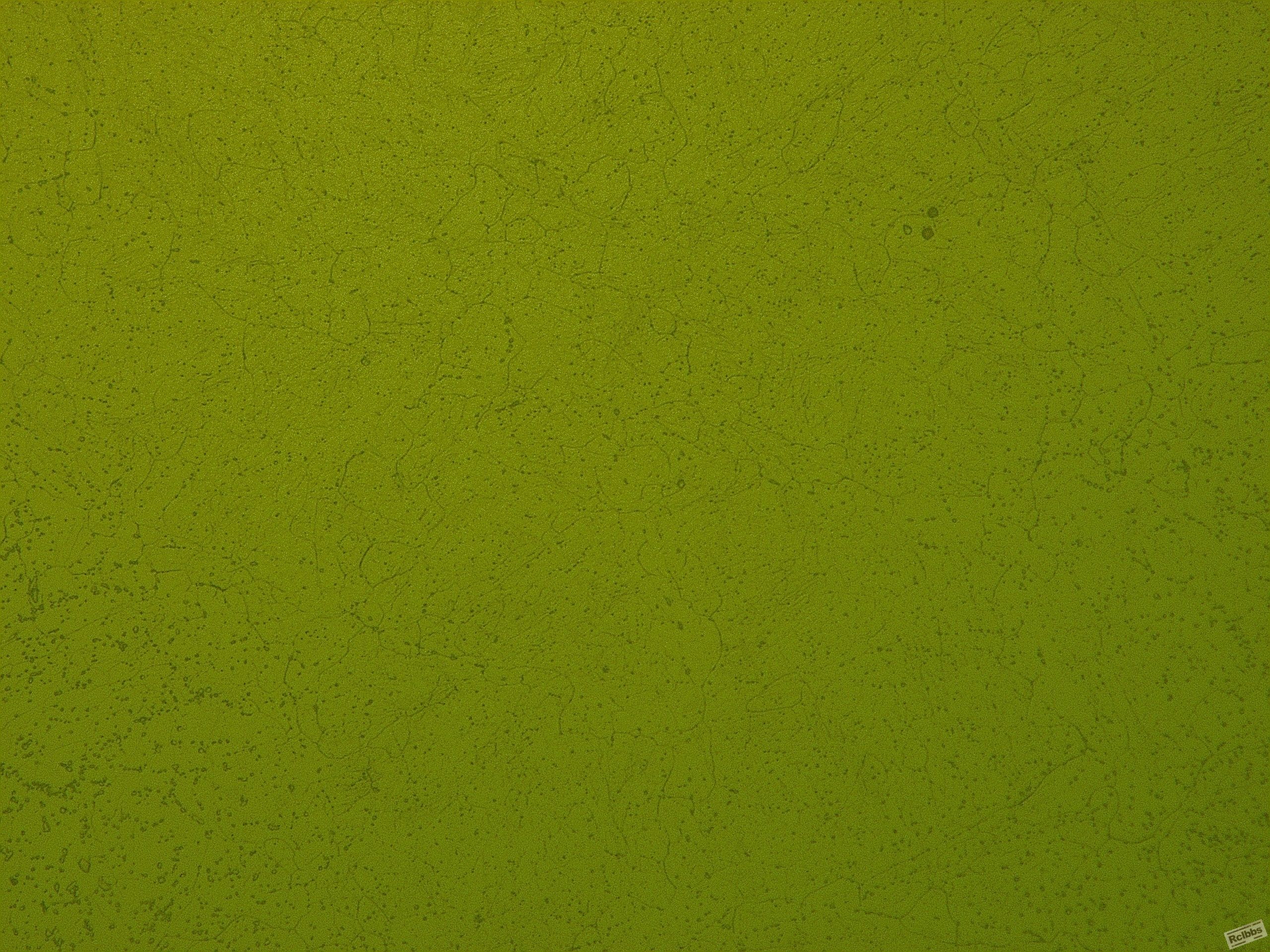

D   100x     500x
白色铁素体+黑色珠光体,带状分布
可能是工件使用过程中温度过高,组织发生分解并再结晶而形成
(该材料用于公司铝型材的挤压模具用,使用温度应该还达不到再结晶温度,那么这样的组织属正常吗?)
以上是我的初步判断
第一次发帖,问题较多,请有经验的人士指教,谢谢

发表于 2013-4-26 07:13:36 | 显示全部楼层
楼主,现工件的硬度是多少?

发表于 2013-4-26 16:45:43 | 显示全部楼层
样没做好,感觉假象很多。
签到天数: 90 天
 楼主| 发表于 2013-4-26 22:04:30 | 显示全部楼层
工件硬度现在没法打啊
样没做好的原因是啥?是腐蚀的程度不对么?这些样都是同事做的,磨样估计没问题,就是腐蚀的时间不太会掌握

发表于 2015-4-27 15:16:16 | 显示全部楼层
lz,拍摄软件应该可以调一下对比度,你这样的图片太朦了
