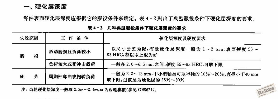

发表于 2013-4-25 02:48:47 | 显示全部楼层
深度要求见附件的表格。

发表于 2013-4-25 07:19:35 | 显示全部楼层
三楼资料很详细呀,小白我学习

发表于 2013-7-2 08:37:58 | 显示全部楼层
dhzhou888 发表于 2013-4-25 02:48
深度要求见附件的表格。
这个是一个概括性的规定,具体还得看具体零件,设计工程师会考虑该问题。
