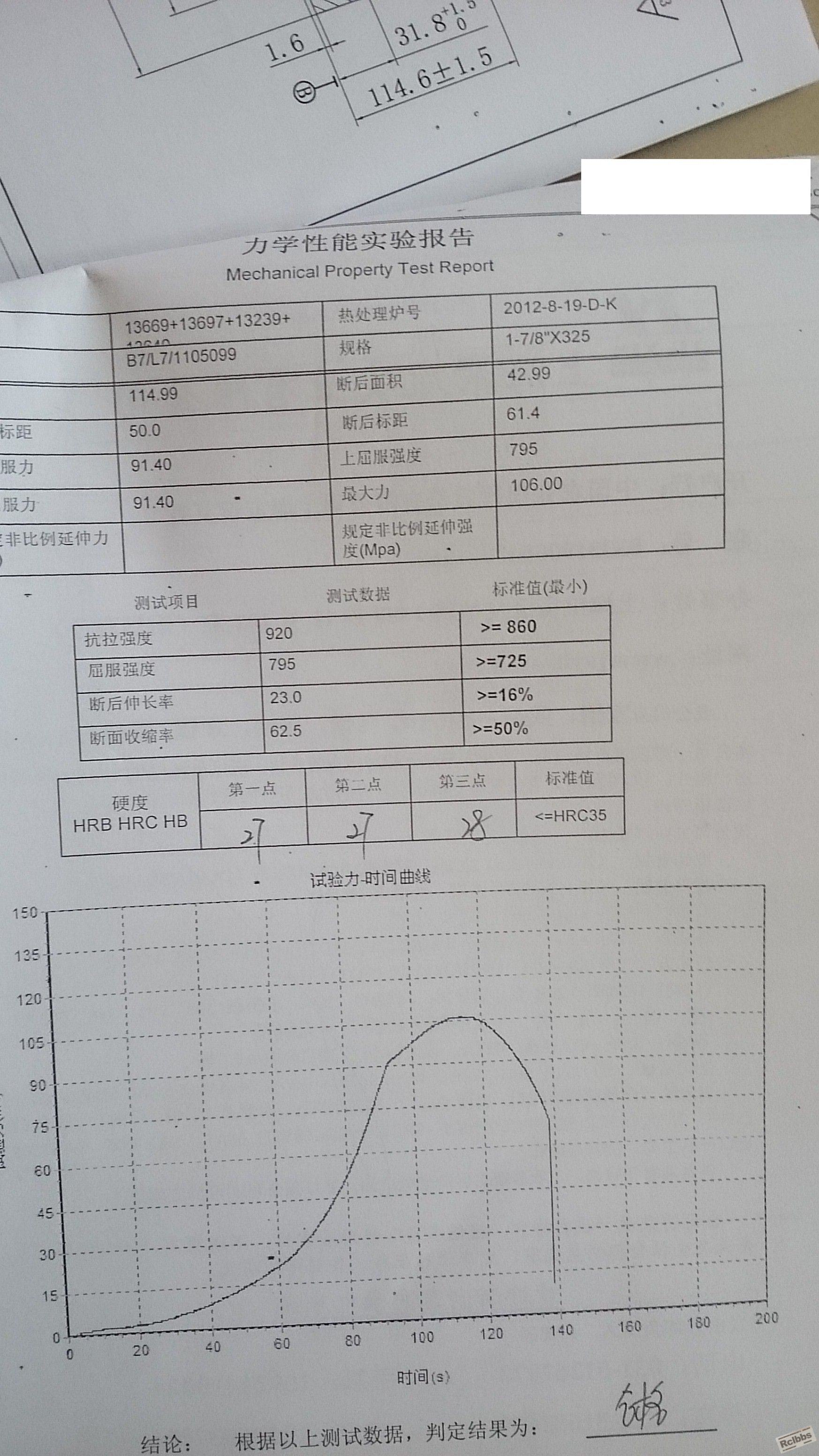

DSC_0381.JPG DSC_0382.JPG DSC_0383.JPG DSC_0384.JPG DSC_0380.JPG DSC_0379.JPG DSC_0378.JPG DSC_0377.JPG DSC_0376.JPG
 楼主| 发表于 2014-5-20 16:06:57 | 显示全部楼层
都是我们之前做螺栓的报告,螺栓生产是在12年,现在搬新厂了,所以资料先发上来。
