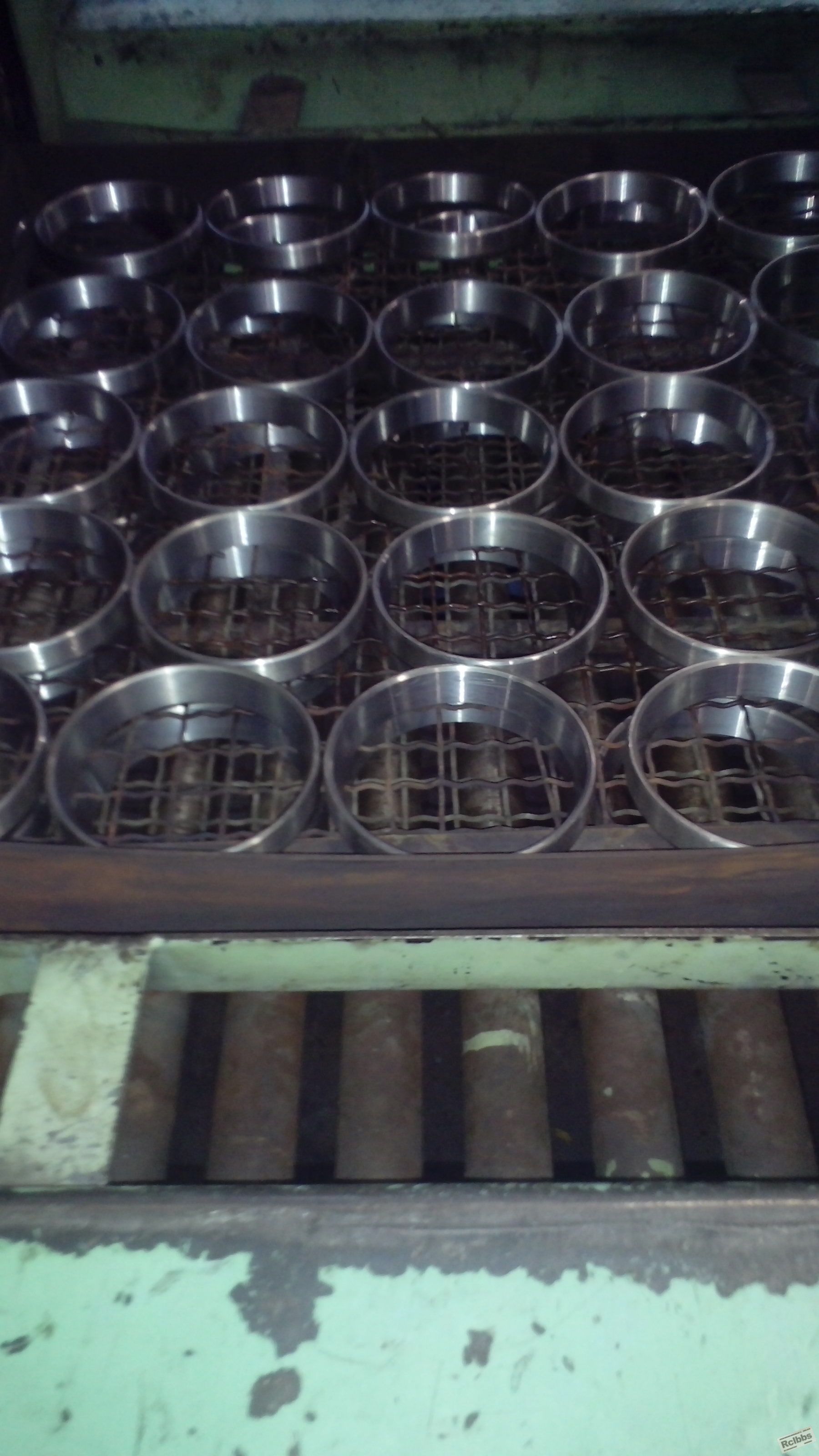

我对辊棒炉工装不太了解,请各位不吝赐教,最好有图看看,谢谢![attachimg]113591
发表于 2013-6-25 21:48:57 | 显示全部楼层
这个图片看着像湖州辛子精工的建通辊棒炉呢

辊棒炉淬火特点是什么,最好详细点,我公司想买一台
发表于 2013-7-23 15:58:20 | 显示全部楼层
 楼主| 发表于 2013-7-23 17:04:38 | 显示全部楼层
辊棒炉加热是各区分开的,各区间有隔板,按工位走,密封性好,脱贫碳少,炉温稳定,炉中不会掉料,适合做中大型的料。但是也有不少缺点,操作复杂,设备老出故障,淬火延时常有发生,不过也许这只是我们公司个例。
