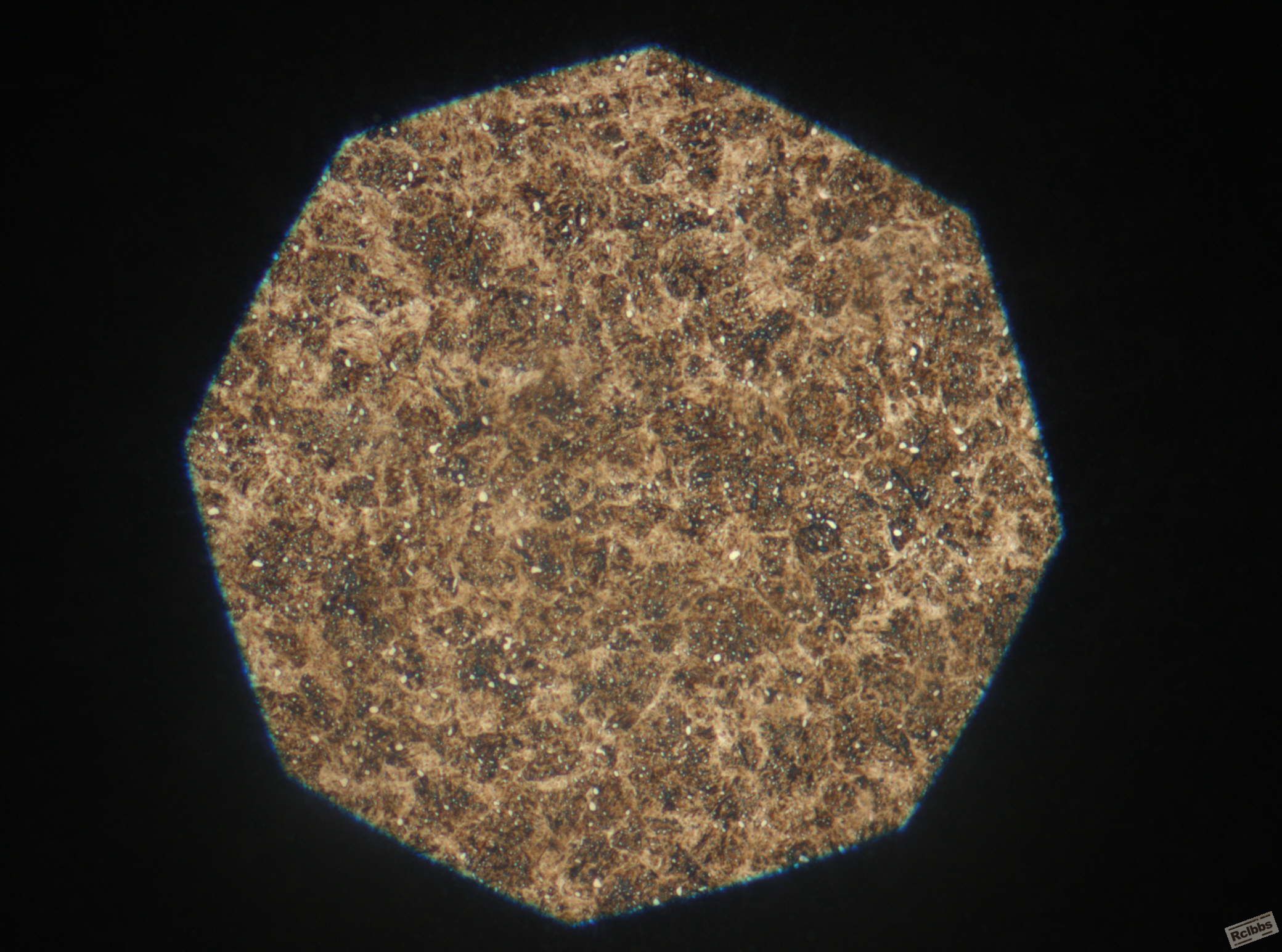

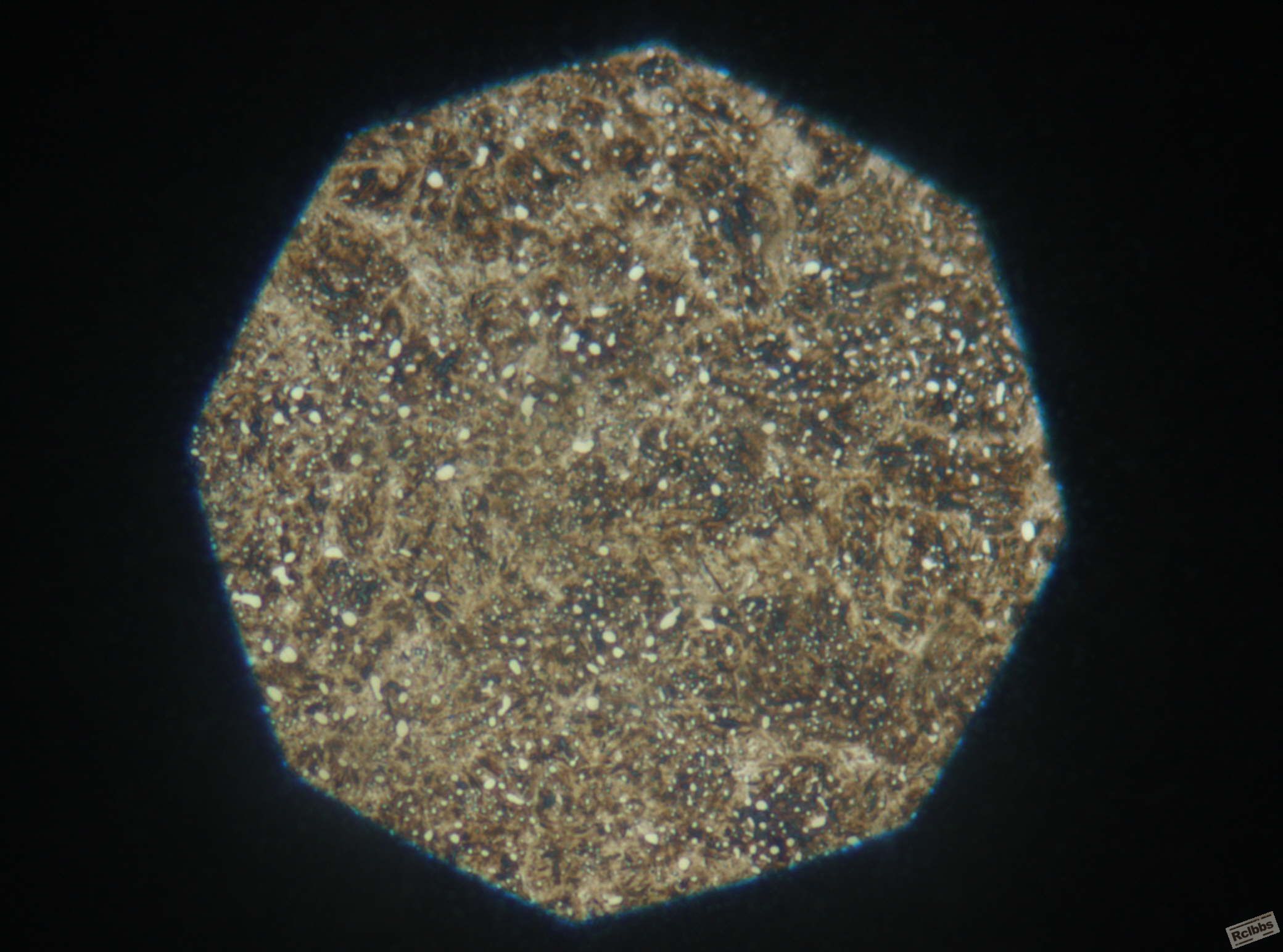

请大家帮忙看一下这两张图片能评几级,材料GCr15一个是500X,一个是1000倍的.

 楼主| 发表于 2013-3-31 11:22:45 | 显示全部楼层

发表于 2013-3-31 11:44:51 | 显示全部楼层
组织粗了,在4级-5级了
yfdwjt + 5 感谢参与!
发表于 2013-3-31 17:24:05 | 显示全部楼层
可以评5级,退火球化也不是很好

发表于 2013-4-3 11:16:20 | 显示全部楼层
请问楼主,照片是什么状态,回火后的还是淬火后的啊

发表于 2013-4-5 10:19:51 | 显示全部楼层
什么状态,是淬火后的?
发表于 2013-4-11 11:21:23 | 显示全部楼层
maike 发表于 2013-4-11 11:13
对,宋工。现在有很多厂家这样下工艺,温度定的比常规高十几度,然后在到温后,保温很短时间就淬火。
您 ...
这是混蛋加蠢蛋干法!中国工业就是这些败类搞完了。做轴承的太多!临清一个当地较有名热处理“大师”就号称有手艺,干出这种产品,我看完后转身就走,讲一句话,临清轴承永远是烂货!
签到天数: 173 天
发表于 2013-4-11 11:13:17 | 显示全部楼层
热处理老宋 发表于 2013-4-10 21:25
楼主,温度高了,加热时间不足!
您认为这样的工艺合理吗?
发表于 2013-4-10 21:25:31 | 显示全部楼层
楼主,温度高了,加热时间不足!
发表于 2013-4-10 19:35:30 | 显示全部楼层
碳化物细点状为上品,淬火是无法改变碳化物的形状
