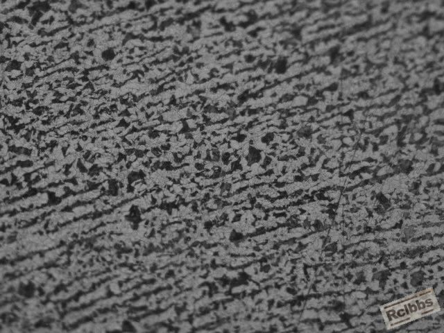

是的,半尺寸-20°C冲击功才个位数
发表于 2013-4-2 12:32:07 | 显示全部楼层
这样的金相组织无论你这么取样,冲击功都好不了

 楼主| 发表于 2013-4-1 08:02:28 | 显示全部楼层
150-123Z.jpg 这样,我再补充张图吧,大家看看这个组织冲击应该怎么样

发表于 2013-4-1 13:49:04 | 显示全部楼层
注意取样方向,取样位置。

发表于 2013-3-30 15:09:20 来自手机 | 显示全部楼层
这个材料带状不严重!没有魏氏体!一般冲击蛮高的……

发表于 2013-10-31 22:34:41 | 显示全部楼层
你的图片存在严重的带状组织
