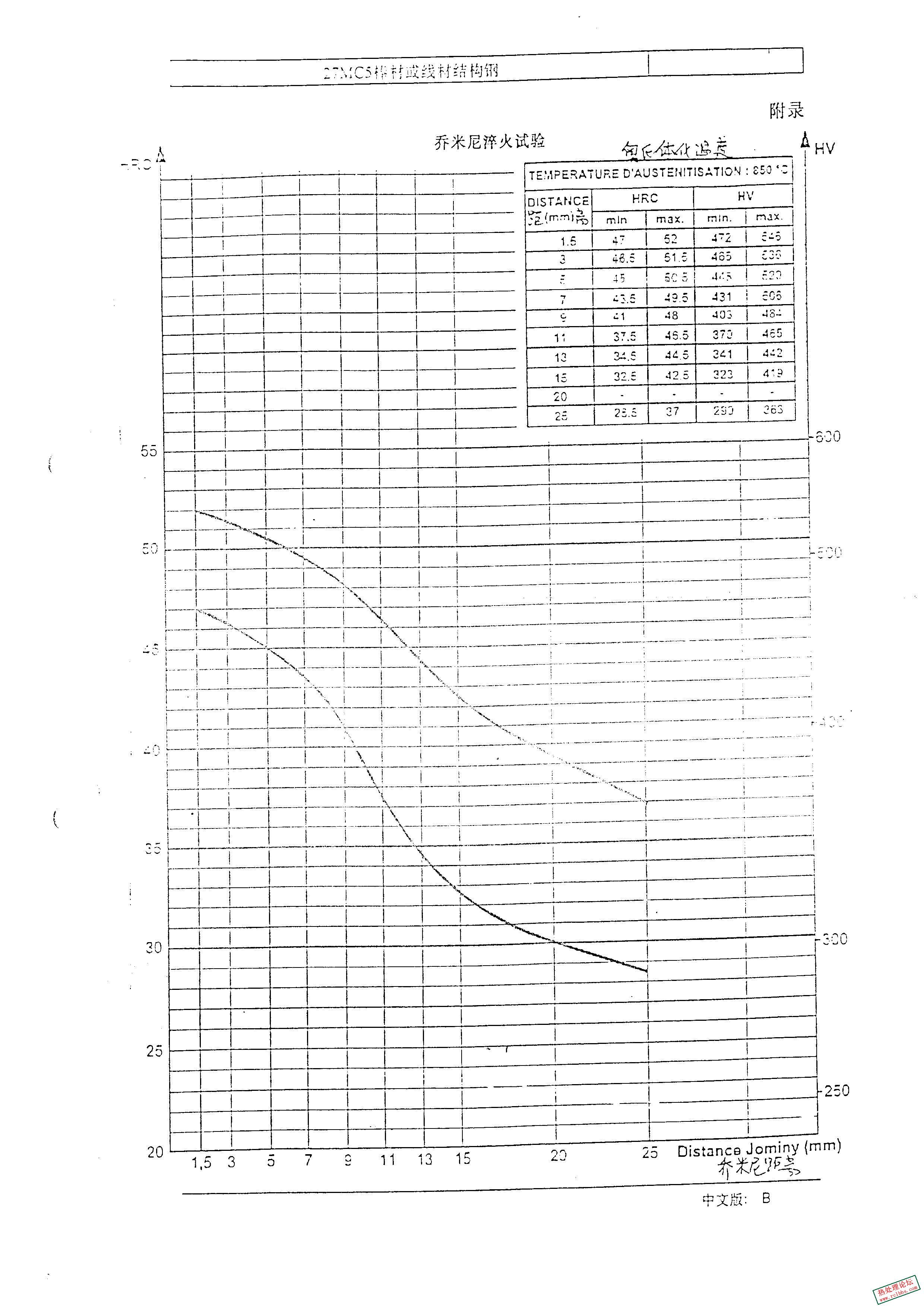

发表于 2008-2-15 09:42:26 | 显示全部楼层
端淬试样880℃正火,850℃淬火
J3=45.5~51.5 HRC
J5=45.0~50.5 HRC
J7=43.5~49.5 HRC
J9=41.0~48.0 HRC
