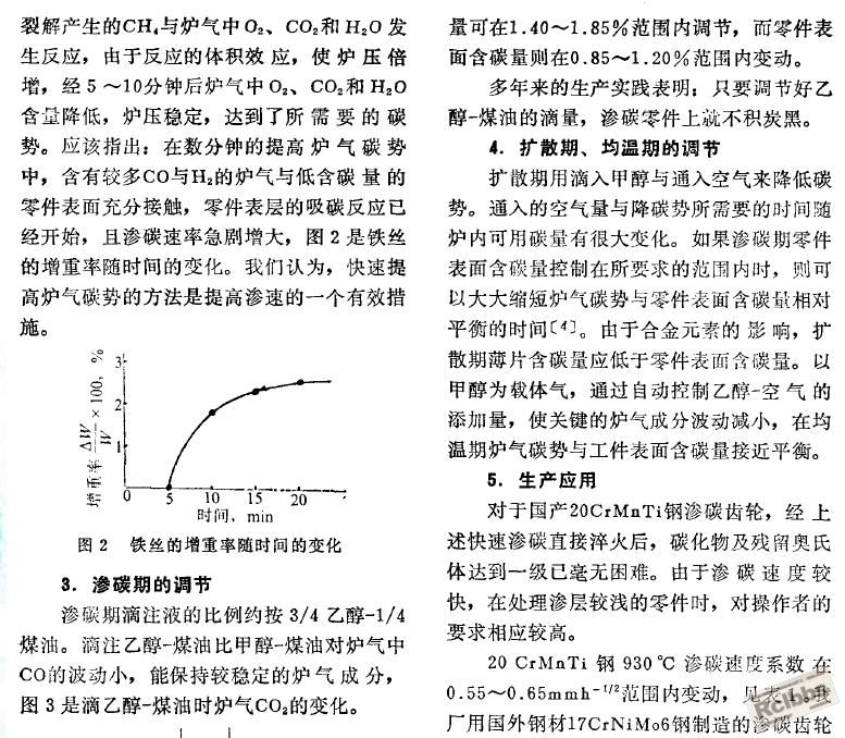

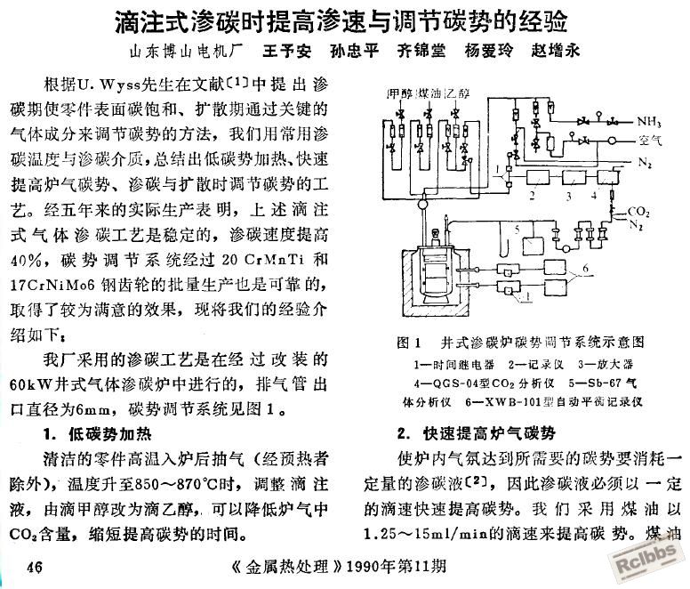

滴注式气体渗碳
1.低碳势加热(CO2  2~5%)
  加热期不注意炉内气氛,不预热的(预热的零件有氧化膜)未经清洗的零件(稍多的装炉量)和栏框,有很多油烟气将炉内的部分空气带走,滴注甲醇(或少量乙醇)使保持微正压小的换气次数,有的还要注入少量空气烧碳黑。
2.调整炉气碳势与渗碳初期
  渗碳剂的消耗用于提高炉气碳势.恢复提高罐壁等表面碳量(有时会消耗很多).渗碳零件的吸碳(与零件表面积有关,渗碳初期按计算加入再转入自控)以及不可避免的炉顶低温处生成的碳黑与部分渗碳气体被废气带走,因此必须滴入足够的渗碳剂量。
  当很短时间把炉气碳势提高到大于Cp1.32%,使高的炉气碳势与零件低的表面含碳量造成极大的浓度差,流过表面的CO遇H2发生反应生成的C被吸收.扩散,渗碳初期厚壁零件的扩散速度大于吸碳速度, 表面含碳量很难达到1.2%C,零件表面不积碳黑.容易做到920~930℃渗碳第一小时渗碳深达0.63mm.

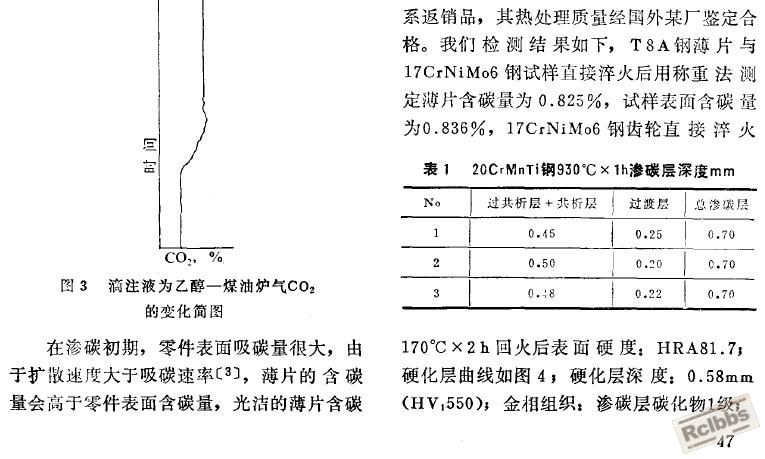

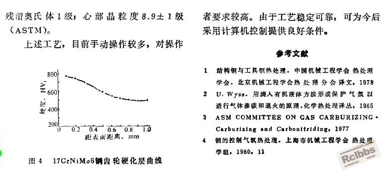

920_930℃渗碳的第一小时真能达到0.63mm吗?手册上是这么个数据,但实际上我们达不
mm到这个渗速的.据哈里公式计算也是这个值0.6mm。但实际只有约0.40mm左右.
不知大侠们的看法如何?
签到天数: 2827 天
 楼主| 发表于 2008-2-28 21:26:03 | 显示全部楼层
回复 #17 pentan73 的帖子
请查阅:
《Carburizing and Carbonitiding》 p67  d=802.6 t1/2/10(3720/T)
                                                      d=φt1/2
                                                        =0.63 t1/2 for925C
实际是:起动机齿轮 总表面积10平方米 20CrMnTi  60kw井式炉920~940(上表)℃,渗碳第1小时渗碳层≈0.65mm, (此 工艺于1985年博山电机厂运行,现已倒闭)
1.加热期表面不增碳(5-7ml/min甲醇或乙醇),
2.快速提高炉气碳势(只加煤油10-18ml/min 时间3-15min)
3. 渗碳第1小时煤油按0.577ml/平方米min+其它项消耗量加入 (50-80%煤油 +20-50%乙醇,炉气中CO含量稳定, 乙醇为渗碳剂)
   20CrMnTi钢920~930℃,渗碳第1小时渗碳层≈0.63mm,
请见《滴注式...》<金属热处理>1990年11期   不当处,请指正。
[ 本帖最后由 wya-8 于 2008-2-29 11:02 编辑 ]
