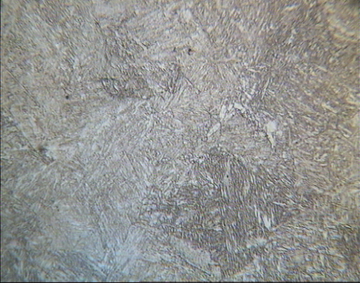

对棒料感应加热1200℃左右——粗、精锻——去边整型——余温淬火800℃左右(淬火油)——冲洗(用水将残留的油冲洗掉)——中温回火(480℃中温回火保温2.5小时)——快速冷却(用自来水快速冷却),下图是200倍的组织照片,请教有何异常?
发表于 2008-2-4 22:15:03 | 显示全部楼层
淬火晶粒明显粗大,存在着马氏体相,存在屈氏体组织.

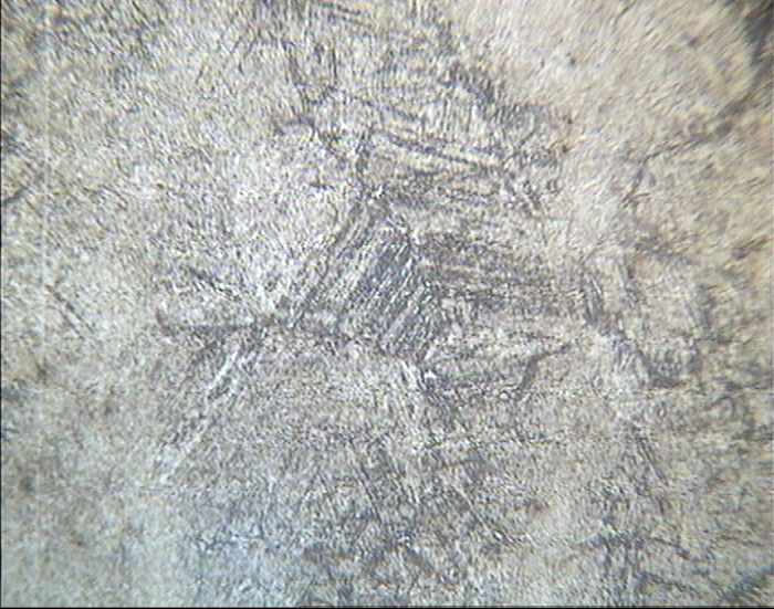

 楼主| 发表于 2008-2-5 09:43:44 | 显示全部楼层
这个是同样工艺的正常的组织
发表于 2008-2-6 13:48:38 | 显示全部楼层
两种组织差别不是很大,第二个比第一个回火好像充分了一些,晶粒同样的粗大,没有什么特别的。
