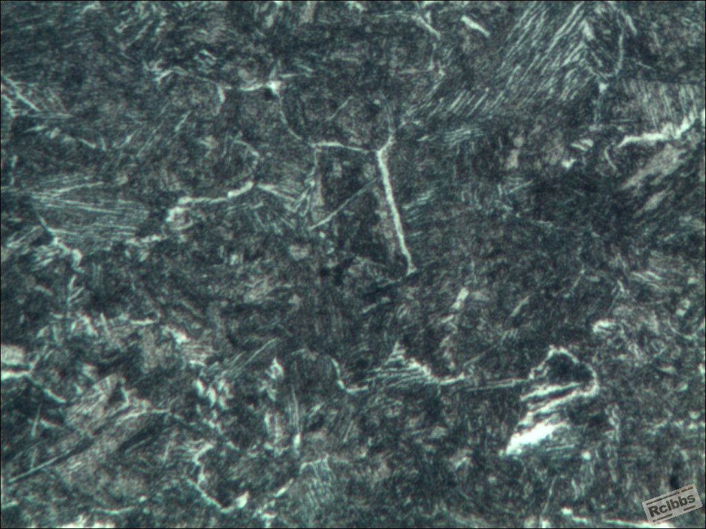

1、网、块状铁素体+针状铁素体+粒状贝氏体+上贝氏体+回火屈氏体+回火索氏体。加热温度或保温时间不够,冷却速度较慢引起,应该是在工件的心部。

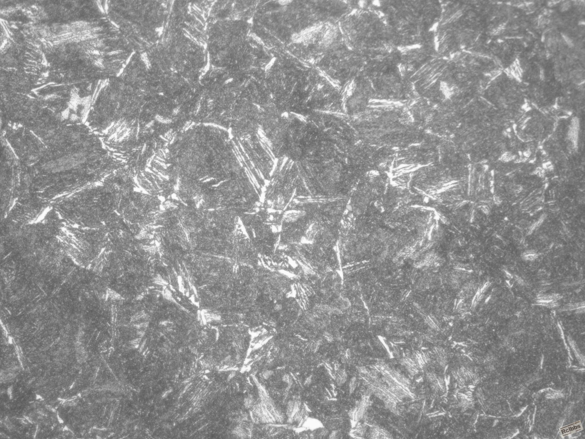

2、网、块状铁素体+针状铁素体+上贝氏体+回火索氏体。应该在工件表面一点,说明调质加热和冷却都有问题。

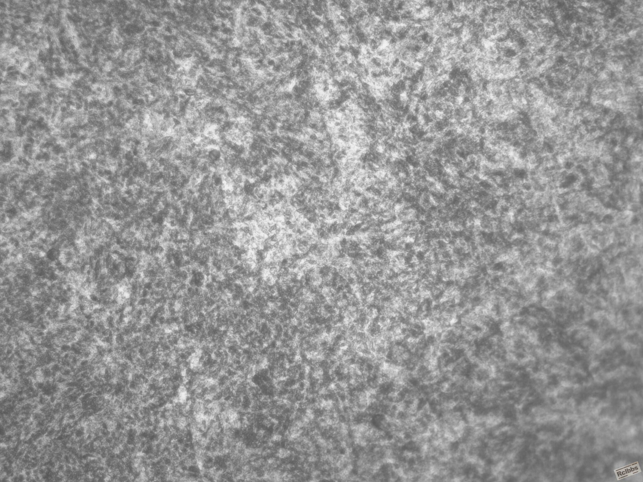

3、高频淬火层,回火马氏体+少量未融铁素体,组织有8级,属欠热组织。

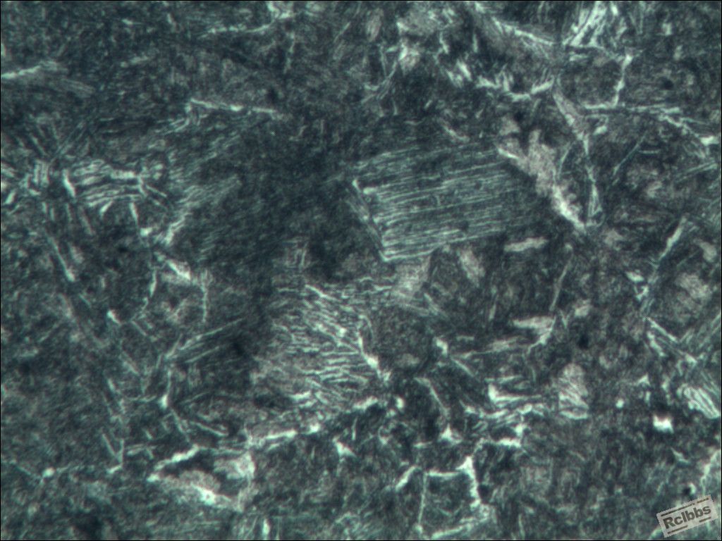

4、电镀层正常。

第三张,回火索氏体。!!

第一张:S+W+F
第二章:S+W
第三张:S
第四张:白色区域为S,暗色为F+P

第三张我和朋友观点一样,感觉是有点欠热。但是铁素体我不敢说有没有。
 楼主| 发表于 2013-3-26 12:45:29 | 显示全部楼层
麻烦大家注意下第三张图片
发表于 2013-3-26 11:53:28 | 显示全部楼层 |阅读模式
大家好,今天我做了一批调质件的金相,不知分析的正确否,希望大家多多指教:
材料为40cr 调质处理+镀硬铬层+高频淬火
下图第一张倍数为500倍 我分析为少量铁素体+索氏体组织
第二张倍数为500倍:索氏体组织
第三张倍数为500倍,这是经过高频淬火的部位,我认为是回火马氏体。
第四张倍数为100倍,是有镀硬铬层+高频淬火处理的边部。我分析不出来了
谢谢大家,刚出校门入行尚浅。

 楼主| 发表于 2013-3-27 09:37:52 | 显示全部楼层
您觉得第3张有无上贝氏体?我觉得不是很像啊

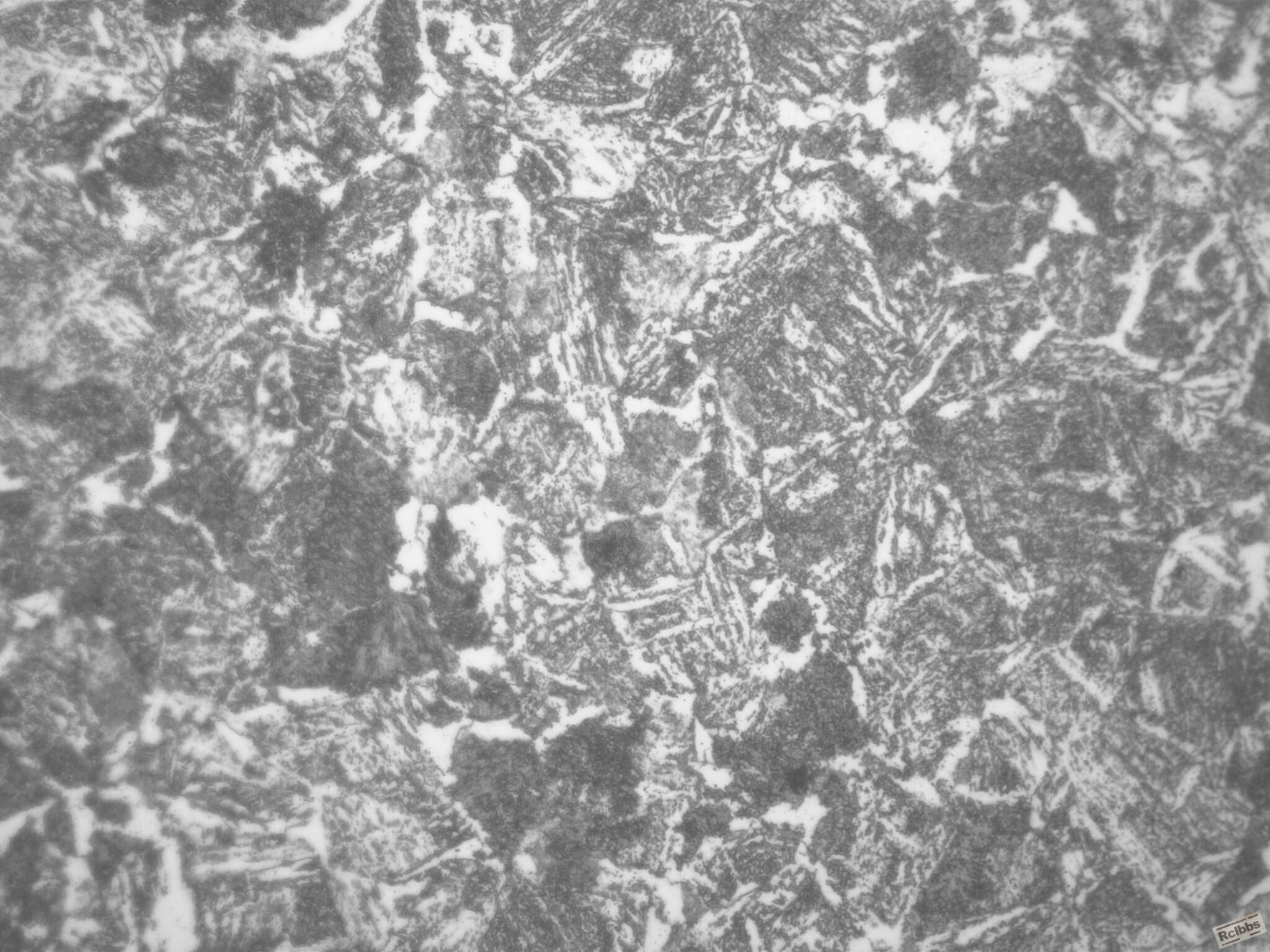

发表于 2013-12-26 09:24:13 | 显示全部楼层
请教下,能不能把贝氏体、粒状及上贝氏体标注出来,我是新手。。。
顺便帮我看下这个判几级?
400X
400X
400X
400X
发表于 2013-12-26 16:55:47 | 显示全部楼层
1,2张都还有点下贝氏体。
3张说回火马氏体,回火索氏体,都没有问题。
