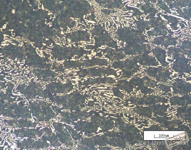

材料牌号:Cr12
处理方式:锻造+退火
GB/T 14979-1994(附录A第四评级图)评定,个人认为介于5到6级之间,但是更接近于5级。请各位同仁发表自己的看法。谢谢!

发表于 2013-3-22 11:08:32 | 显示全部楼层
应该是最高级。。。。。。。。。。

发表于 2013-3-22 13:29:43 | 显示全部楼层
就是8级。。。。。。。。。。
发表于 2013-3-25 10:37:02 | 显示全部楼层
个人认为还未达到8及那种C网严重堆集的程度,这个该是6级
