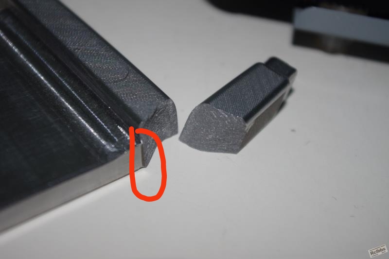

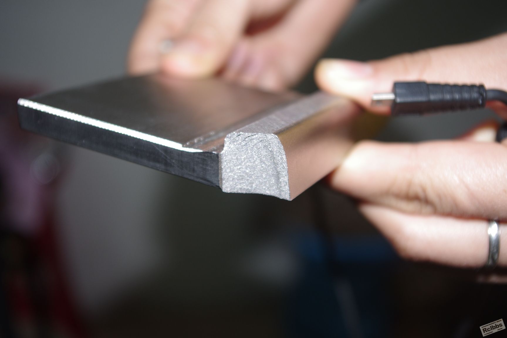

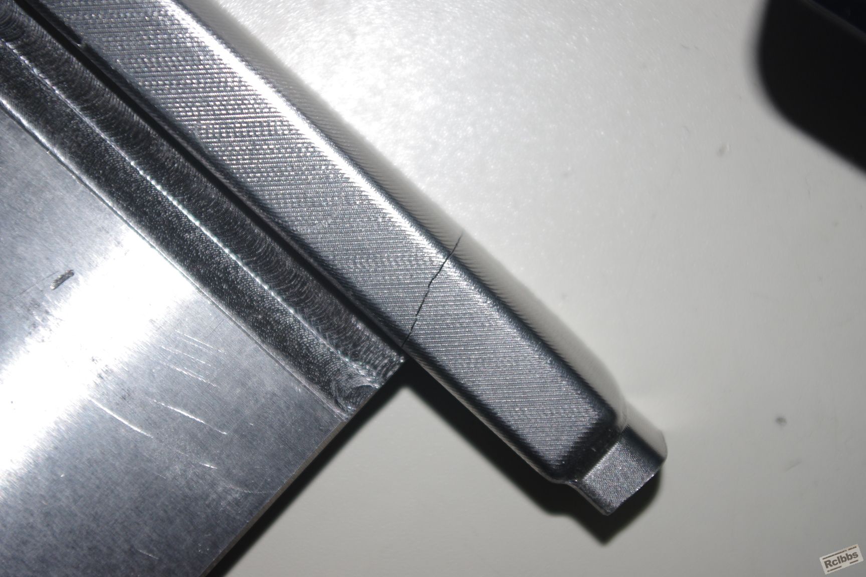

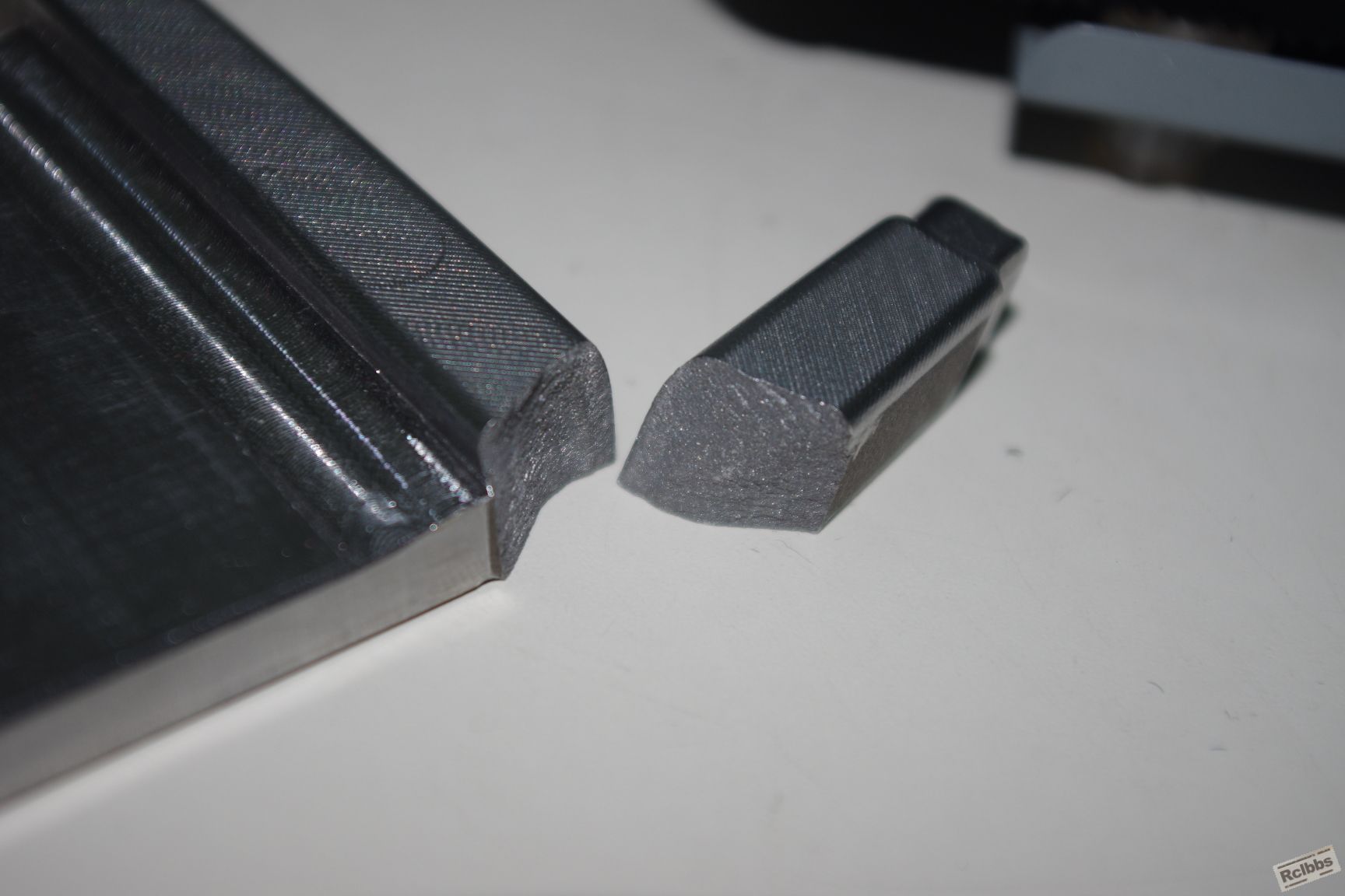

发表于 2013-3-11 11:16:25 | 显示全部楼层
从第一张图片看,裂纹源位于拐角位置,属于脆性断裂,建议楼主检查一下,断掉部位拐角内侧面是否有碰撞痕迹,拐角处是否存在圆角过小而应力集中较大现象,检查金相组织是否异常等

发表于 2013-3-11 13:03:40 | 显示全部楼层
裂源在左下方 看看显微组织吧

发表于 2013-3-13 18:13:13 | 显示全部楼层
断面光亮平整,应该是脆断。

发表于 2013-3-15 11:13:10 | 显示全部楼层
看帖子,学知识。这个帖子让我百度了一下NAK80的材料。
从断口形貌看,裂源在拐角处。总体看法和2#意见同。

发表于 2020-10-11 13:29:38 | 显示全部楼层
建议从设计方面考虑,在转角处增加一个过渡圆弧,会有改善。我们也多次遇到类似状况。

发表于 2020-10-13 09:23:58 | 显示全部楼层
初步判定:尖角应力效应,断裂源处改成R,应该会有明显改善
