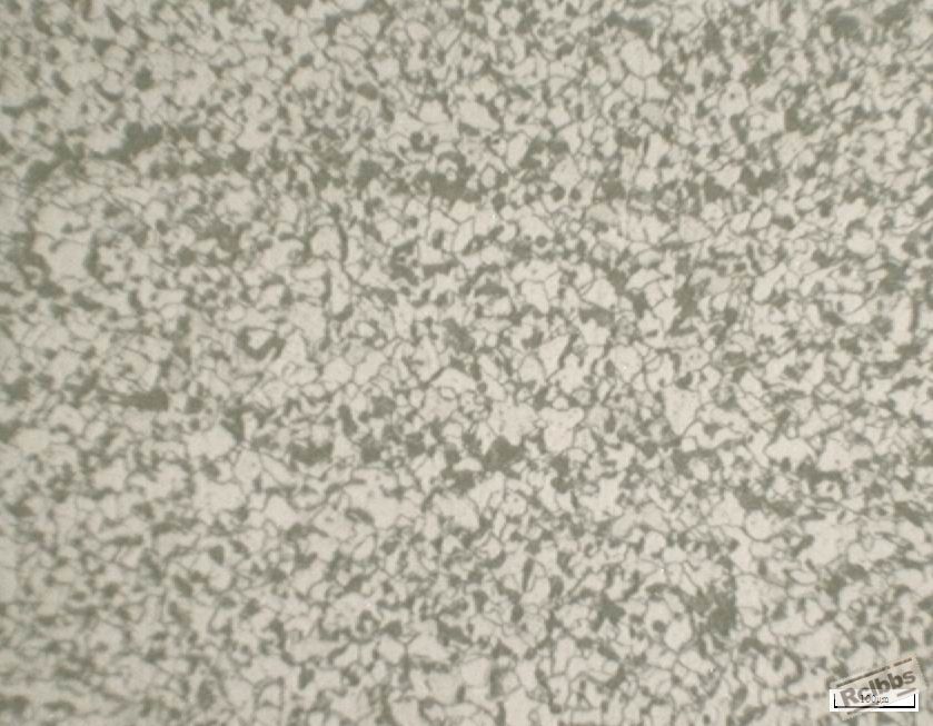

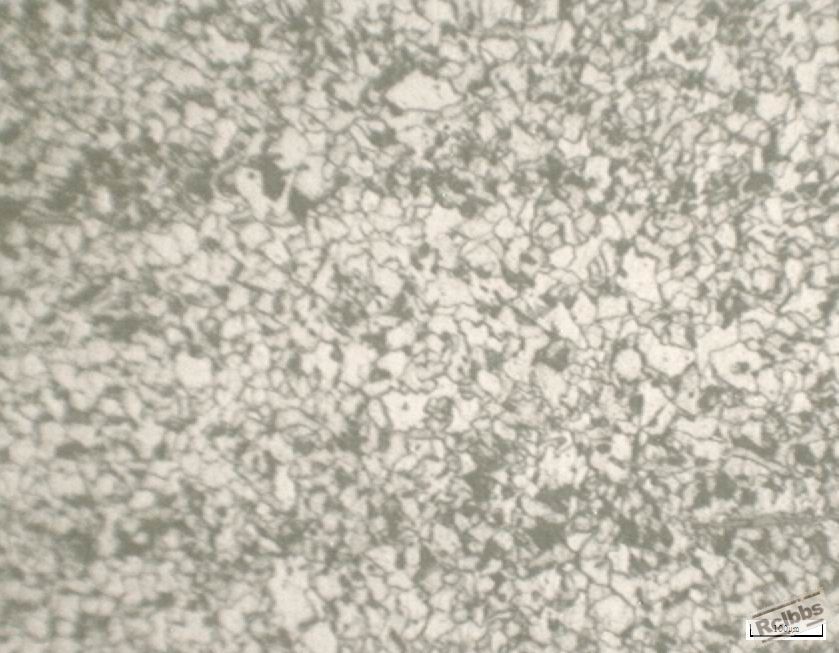

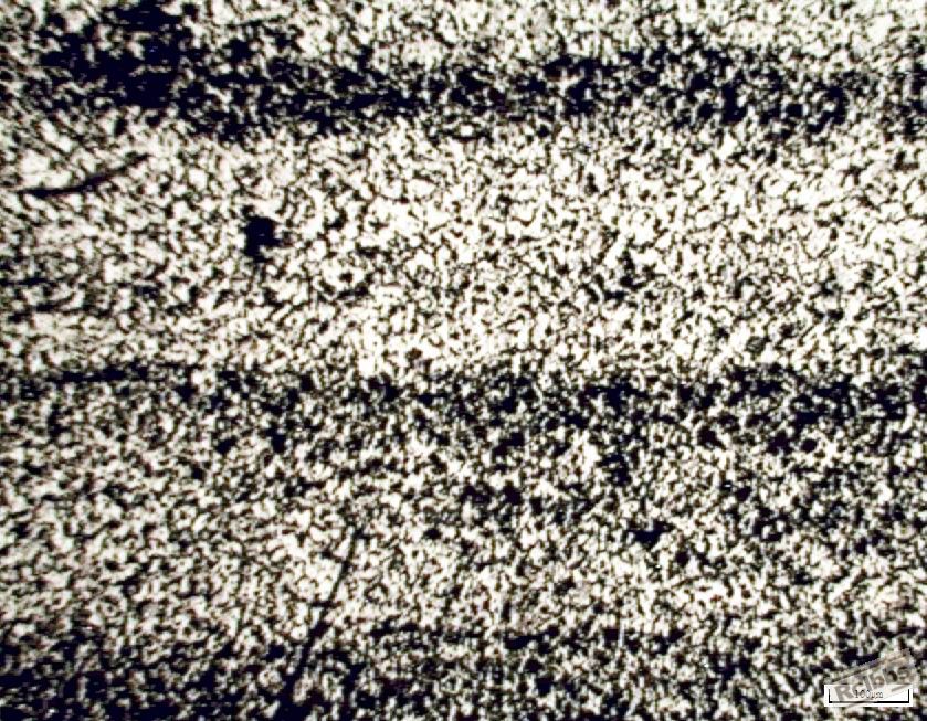

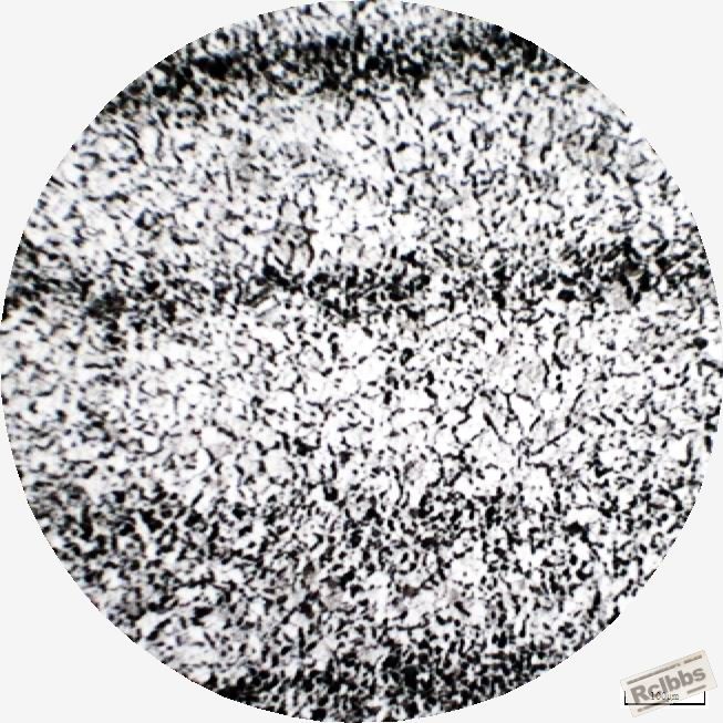

Q345E大型法兰在860摄氏度下正火,依然有严重的带状组织。如图
对试块进行890摄氏度正火,保温时间2min/mm图片如下:
为什么带状消除不了呢?前后级别各有多少?我感觉处理前有3级,处理后有1级。领导想要0级带状的,能不能做到啊?各位热处理大神?

做到0级不太容易的,提高温度,增加时间,也有可能做到0级

最后890正火的那两张图能到1级不?还有带状的评级原则,级别视场内铁素体带宽有关系没?

这个你试试910度正火,另外评级的标准是GB13299-1991后面的标准评级图
