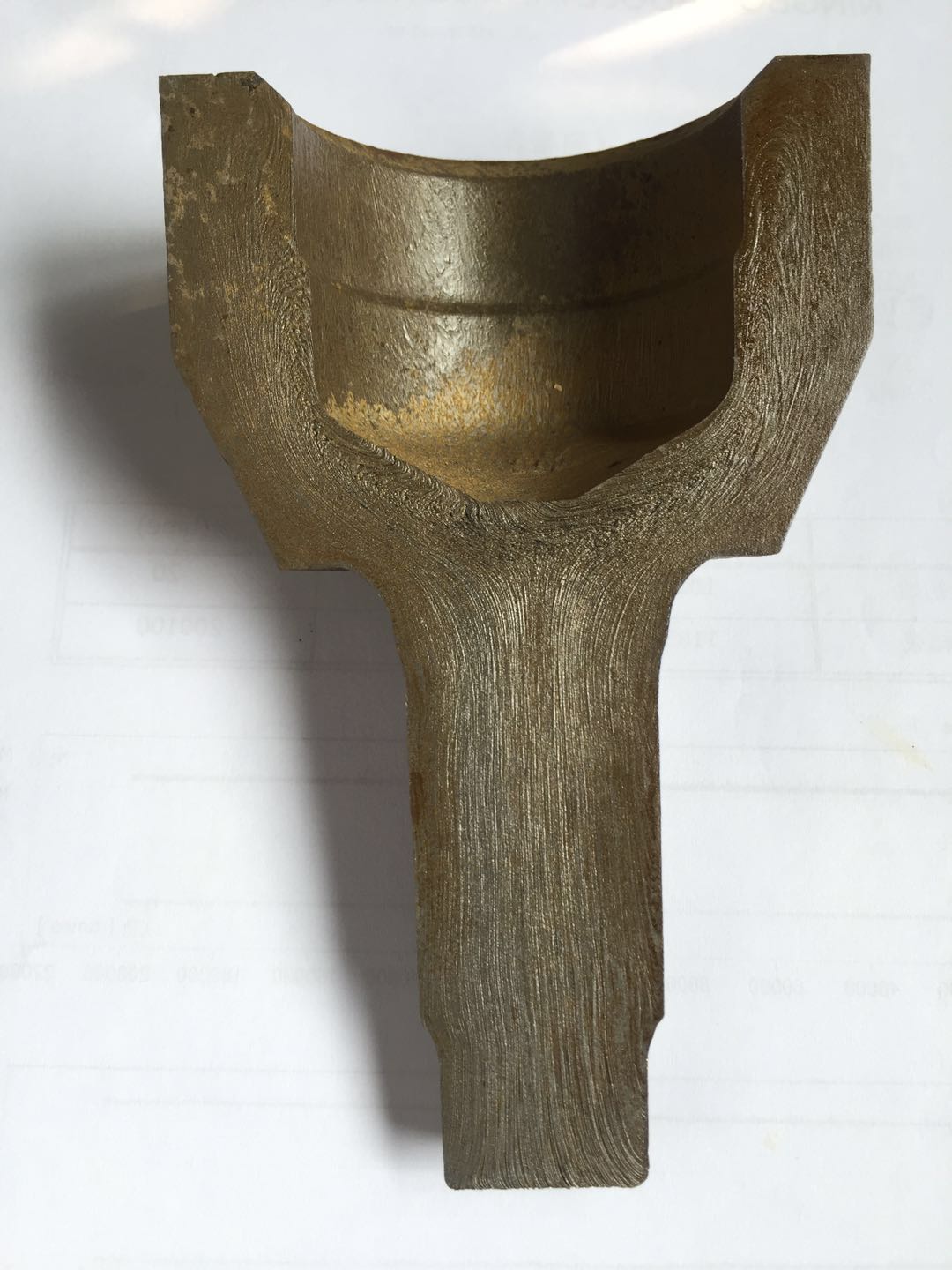

发表于 2018-7-25 15:59:14 | 显示全部楼层
你感觉这样的效果可以吗
签到天数: 27 天
发表于 2018-7-26 11:03:13 | 显示全部楼层
张培 发表于 2018-7-25 15:59
你感觉这样的效果可以吗
半 轴 ,厉 害 了        。
签到天数: 103 天
发表于 2018-7-26 13:34:00 | 显示全部楼层
交流为主 发表于 2018-7-26 11:03
半 轴 ,厉 害 了        。
怎么了?这个不能发吗
