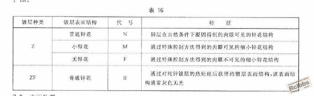

发表于 2013-3-4 05:57:08 | 显示全部楼层
建议参考热镀锌的国家标准看看,我个人认为应该是:正常锌花。

签到天数: 2862 天
发表于 2013-3-13 01:51:22 | 显示全部楼层
纯净水 发表于 2013-3-12 15:31
我觉得应该是是楼主给的答案中的 小锌花  虽然翻译成 normal spangle 但后面给的注释就是通过正常途径 ...
很高兴看到您的回复,我对照了国家标准GB/T 2518-2008,见表16,规范名称应该是:普通锌花。
chenze2008 + 5 感谢支持!

 楼主| 发表于 2013-4-16 13:05:40 | 显示全部楼层
谢谢专家的意见。正常锌花和零锌花只是外观上的区别吗?性能方面有没有什么不一样的?
