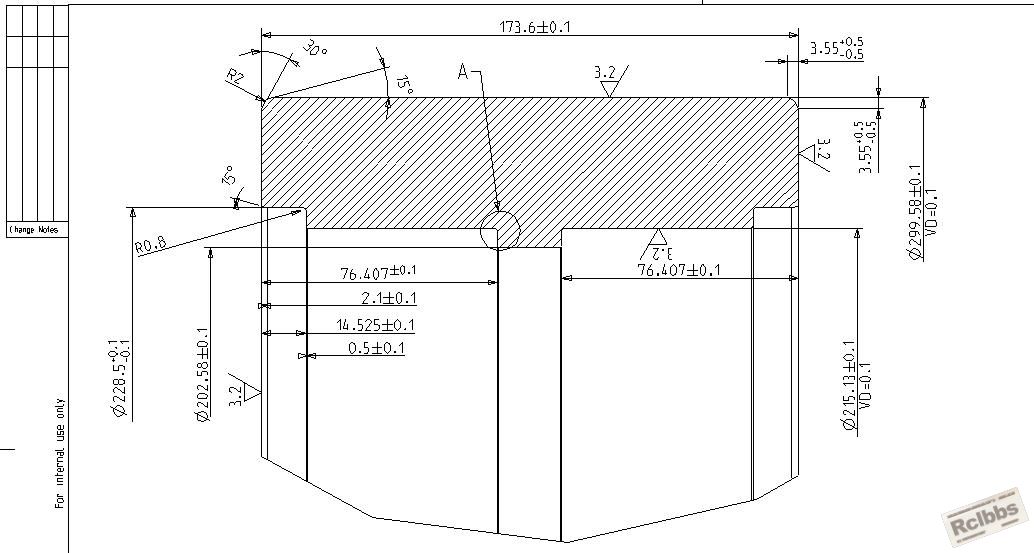

齐工的产品不是图纸这个啊!图纸那个产品是背衬轴承不啊!

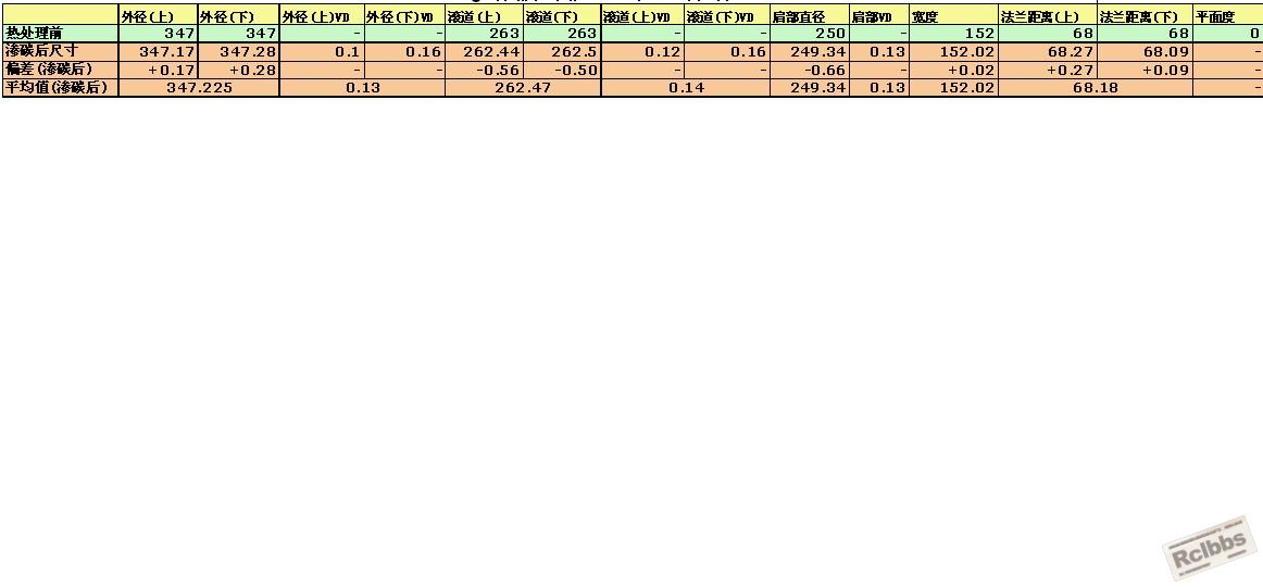

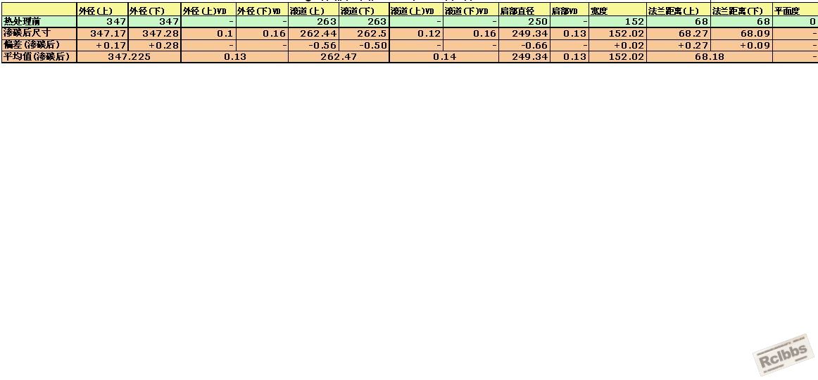

多谢各位回复,我们做过一个测试,结果是渗碳后外径涨大,内孔缩小,圈的软车图纸请看附件。材料相当于20Cr2Ni4Mo

呵,可能图纸不对,但是形状就是这个样子的轴承圈。贝氏体的轴承我做过很多,是内外径全涨大。

我们渗碳后没有高温回火,是盐淬,然后一定温度下在盐浴中保温。这个测试就是经过上述工序的。

这个是整个渗碳到冷却的过程,然后还有二次淬火。二次淬火是加热然后用油淬,然后回火。
