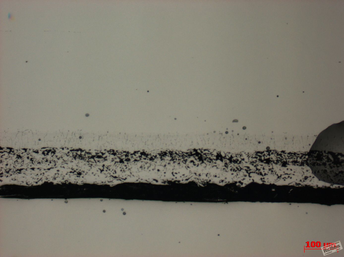

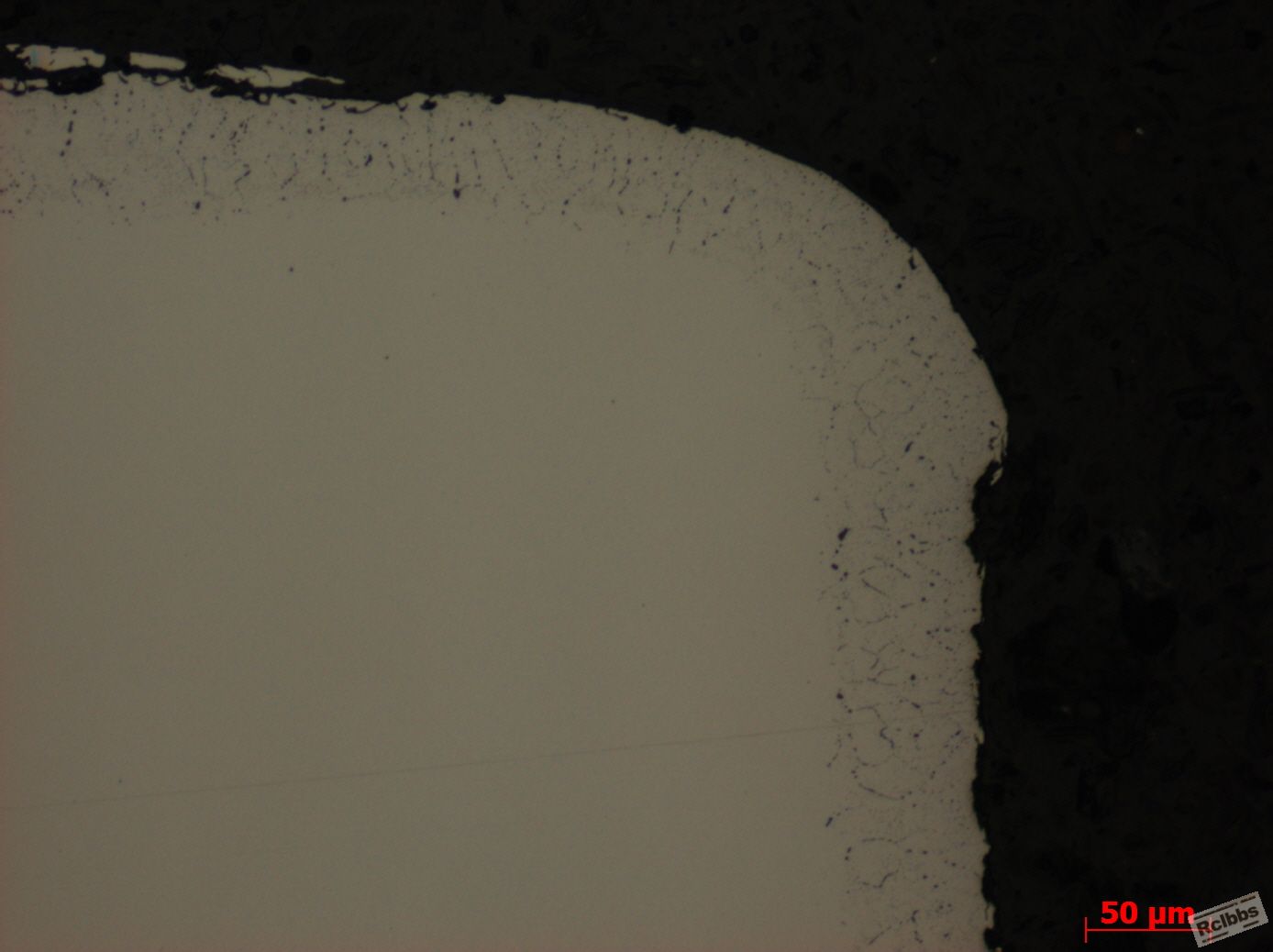

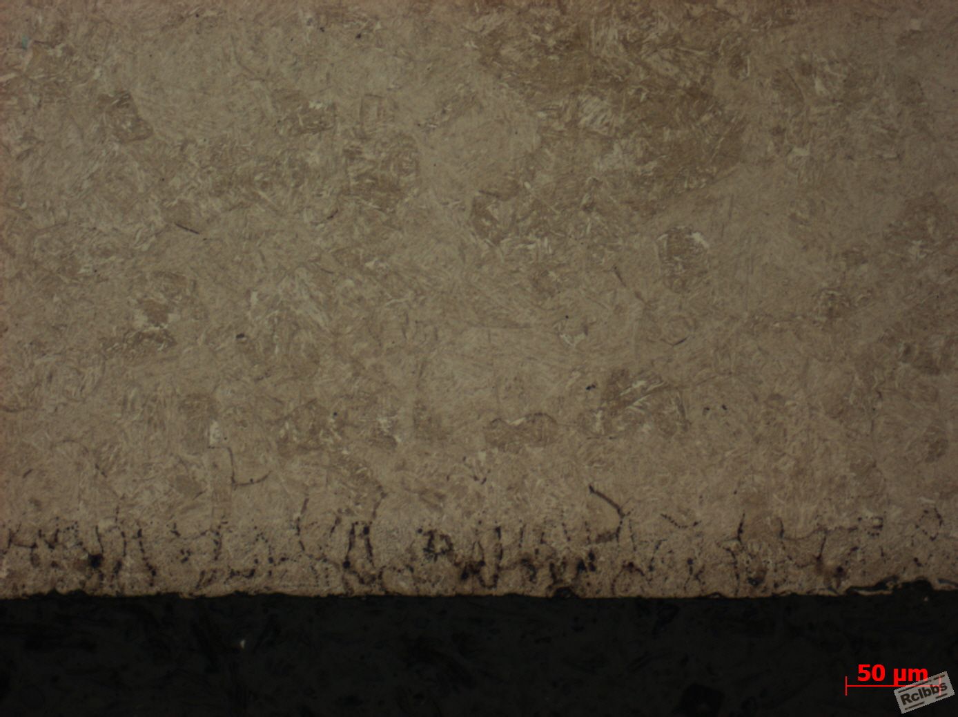

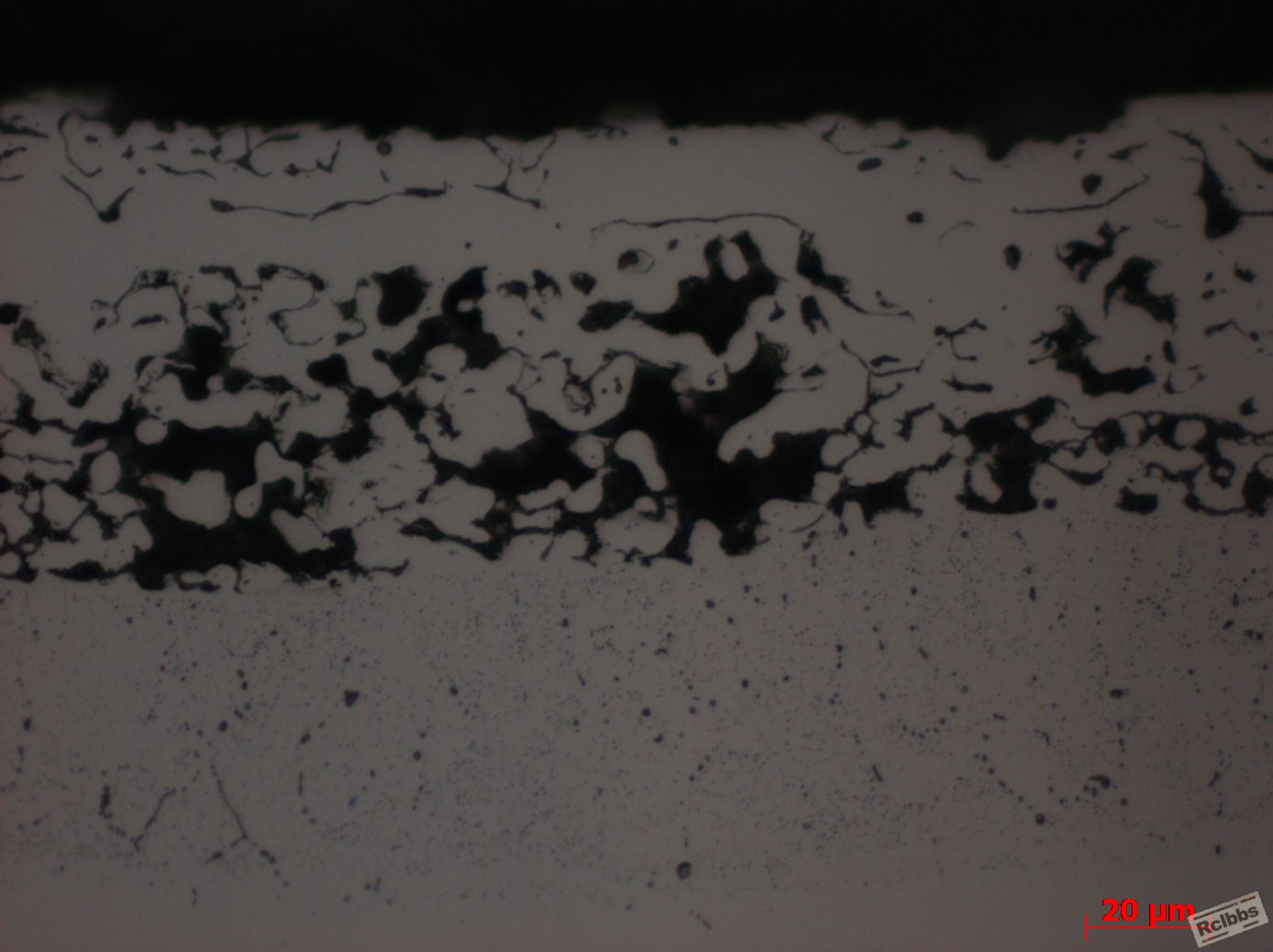

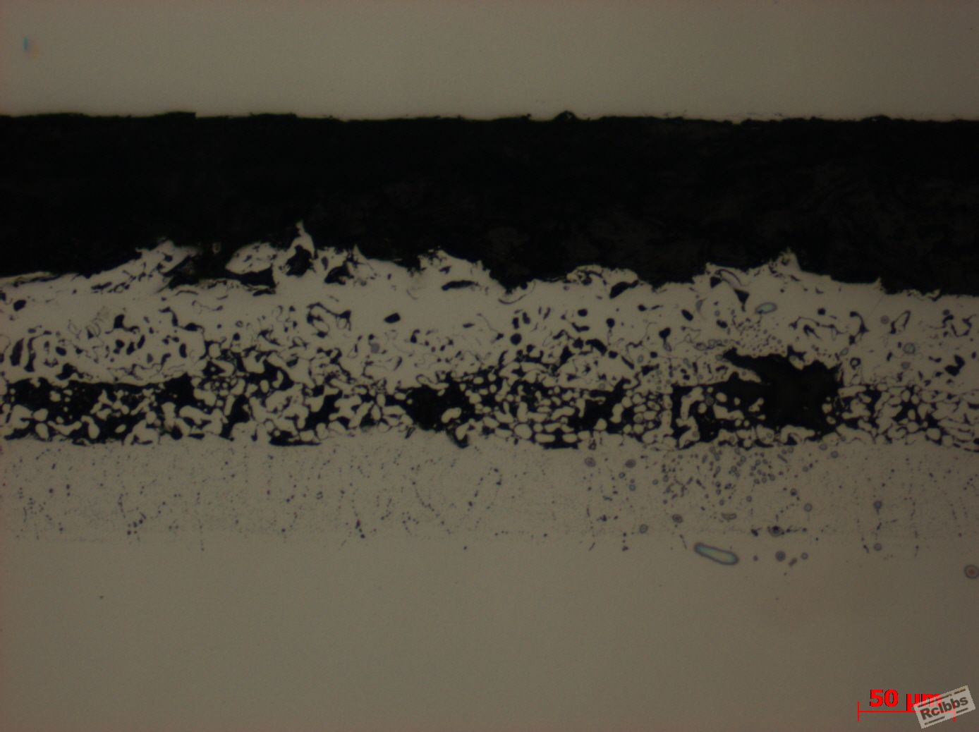

发表于 2013-4-21 09:06:24 | 显示全部楼层

 楼主| 发表于 2013-4-22 23:35:35 | 显示全部楼层
你用的也是蔡司软件和相机吧?尺标好像 曝光暗了些,相机灰影矫正要调均匀些。
你的照片不像锻件折叠,内部氧化层太浅了(<50&#181;m),也没有表面氧化物。我不熟悉链条的制作工艺,不敢妄下结论。最好上些低倍图片,还有侵蚀后的图片。
表面白色层带有点像再凝固物,是不是被热切割过?

发表于 2013-4-23 07:27:48 | 显示全部楼层
你的照片不像锻件折叠 ...
SNAP-134041-0020.jpg SNAP-141928-0022.jpg SNAP-142006-0023.jpg SNAP-143524-0029.jpg 呵呵,是的,老师真厉害。用的是蔡司的Axio imager.A2m显微镜和Axio vision软件。该链片是装有该链片的链条拉伸断裂发现的
,表面氧化“起皮”,估计是在网带炉内“藏”在炉内久了,被后面的产品带出来了。

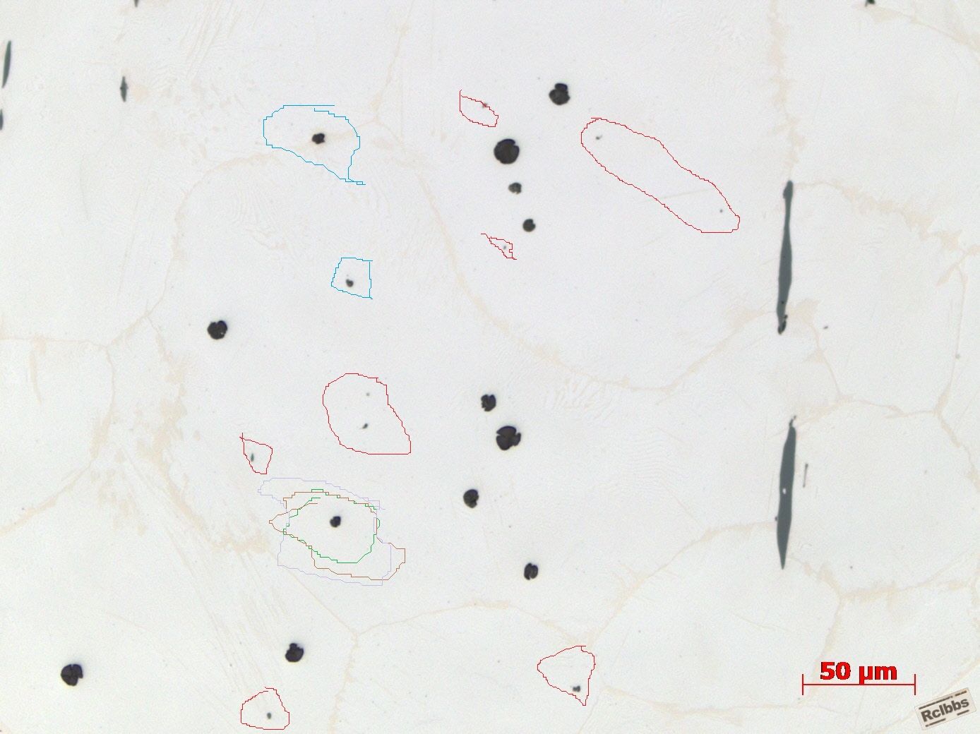

发表于 2014-7-14 21:25:03 | 显示全部楼层
12.jpg 老师,我用红色圆圈画出来的,那是石墨还是残留的金刚石?还有用其他颜色画出来的,那应该可以判断是石墨了,而不是金刚石了,大小够了,呵呵!老师指点一二。
