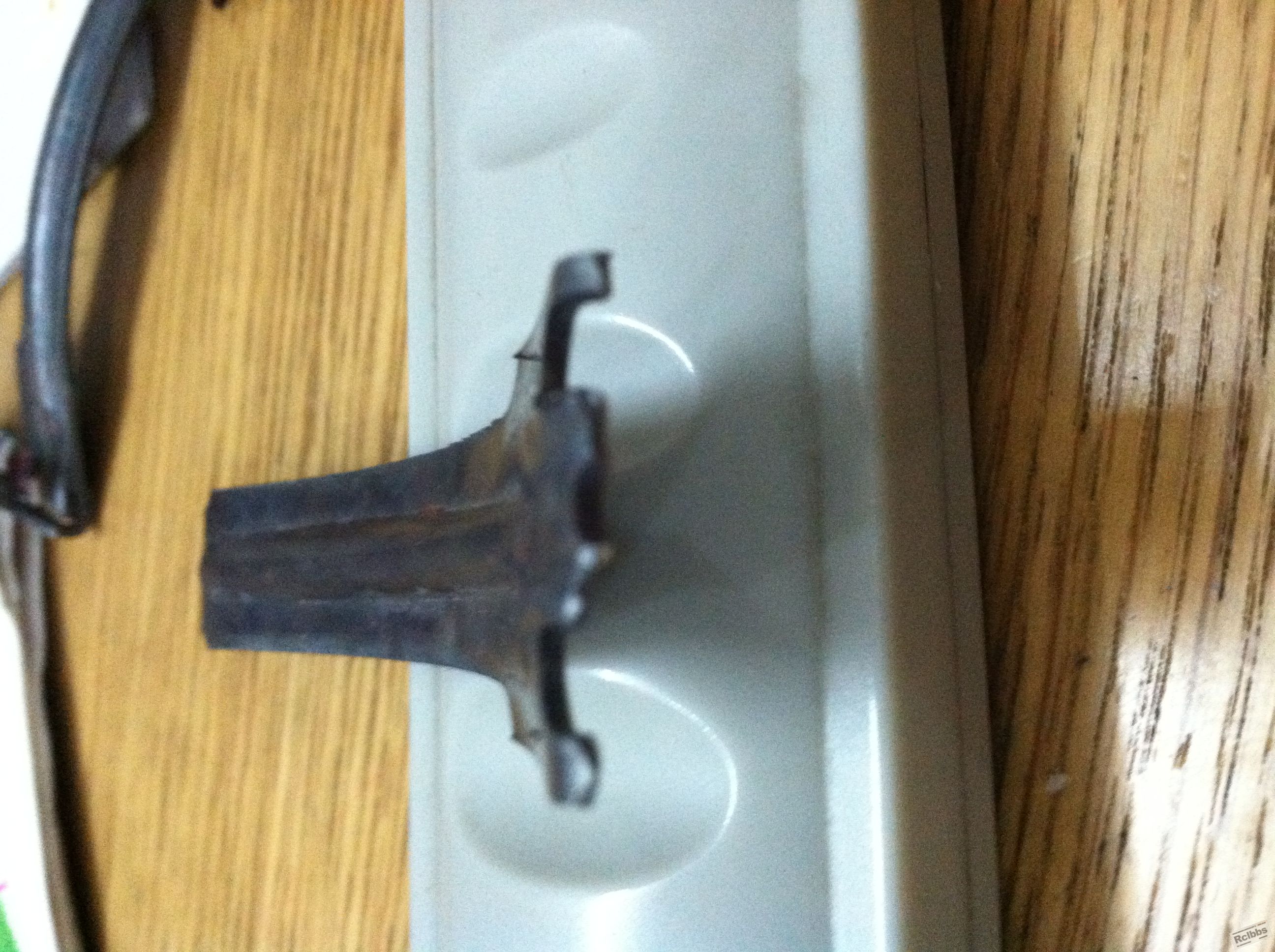

断裂,说明韧性不足,280回火,低温回火韧性无法保证吧说明材料和工艺,还有试验方法、温度,大家再讨论
发表于 2013-2-28 21:01:45 | 显示全部楼层

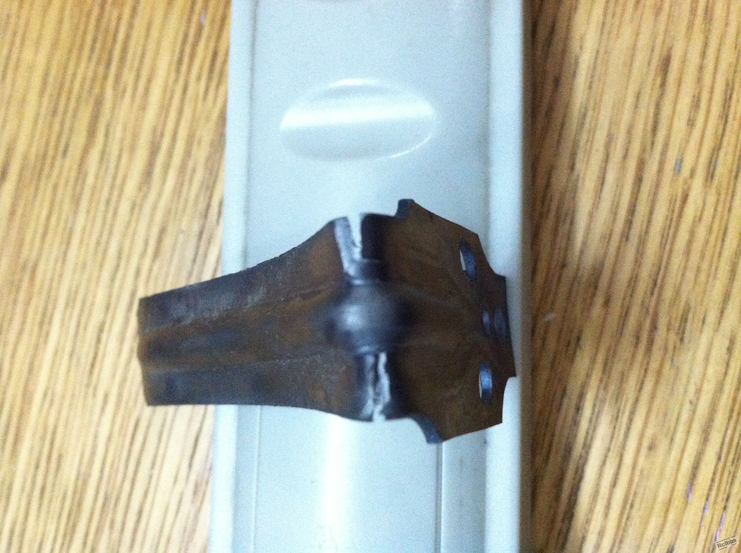

   50钢,回火后硬度都52HRC了!工艺要求一个折弯至90度,一个折弯至180度,而且都要不能断!个人感觉这个有点牛哦!看了你的照片已经很不错了在!在那样的硬度下,都弯到那程度了还没有脆断???
   再把保温时间降点下来,让心部不要淬透了,估计就好了......
发表于 2013-2-28 22:23:28 来自手机 | 显示全部楼层
回火时间可以再长一点,或者提高回火温度。来自: iPhone客户端

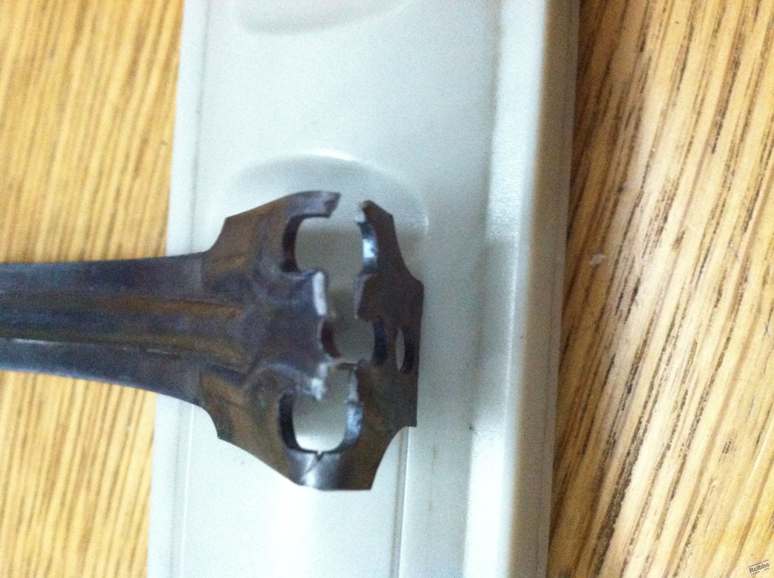

发表于 2013-3-1 21:44:12 | 显示全部楼层
提高回火温度 或者分几次弯折   每弯折一次再做回火处理 可以吗

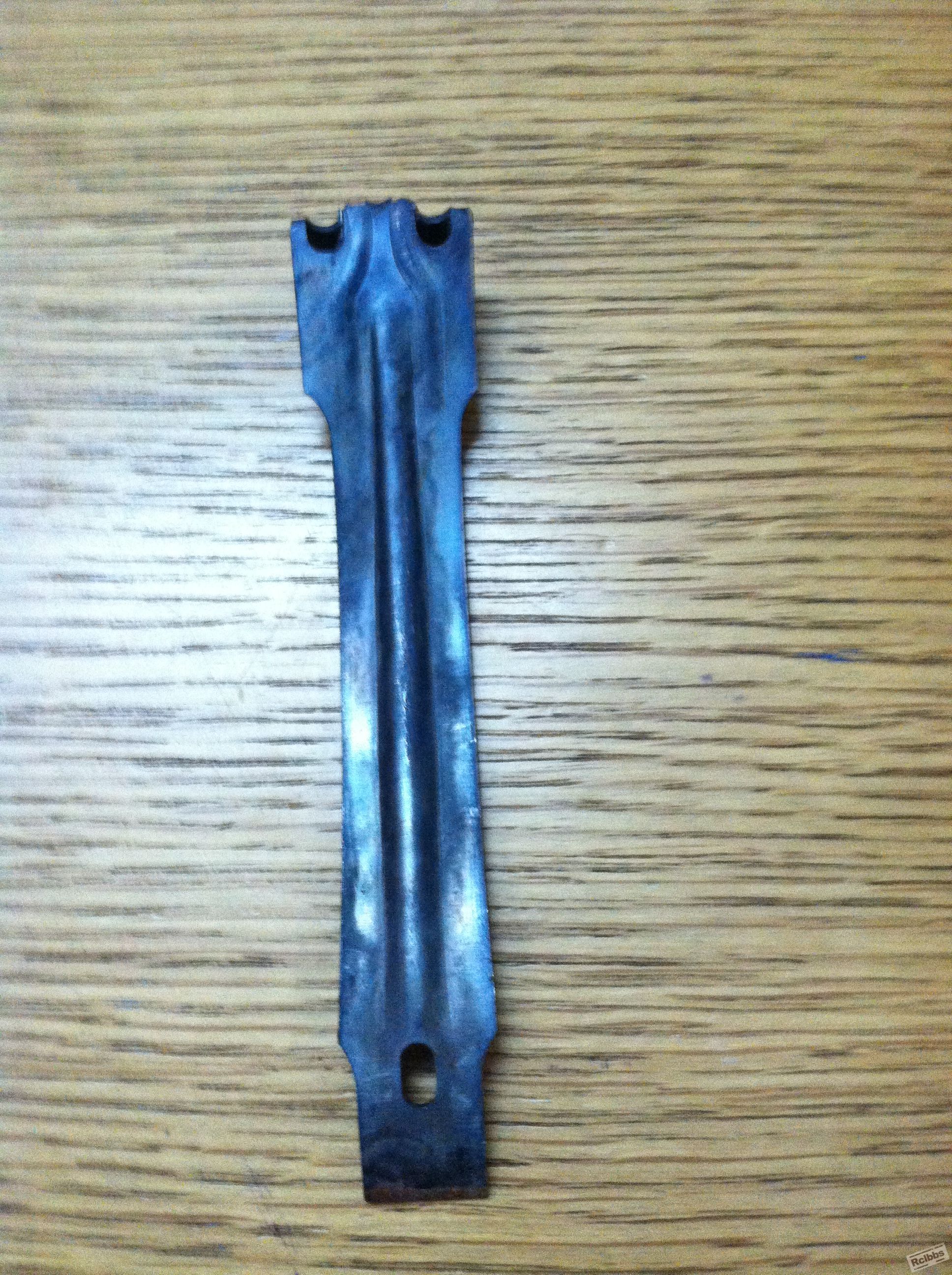

我是网带炉处理这款钢芯,840度淬火,回火280度,用销酸纳,亚销酸纳回火,硬度是52度,这款钢芯要求孔位的地方弯到90度不断,中间有隆骨的地方180不能断可以裂,但是这款硬度是没问题却发生了孔位地方断,我想请教一下是什么原因会造成这样的结果,是不是过火造成的,如果是过火了那硬度会不会也发生变化 照片 010.jpg
这是要求弯到90度不断但现在断了
这是要求弯到90度不断但现在断了
这里要求180度不断
