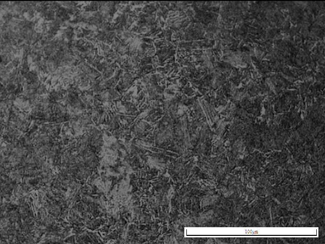

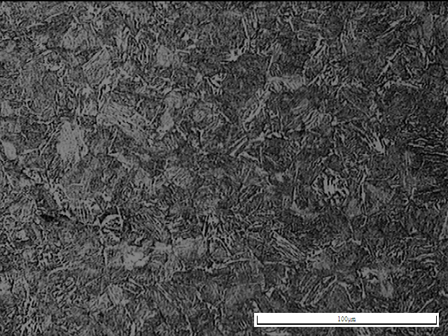

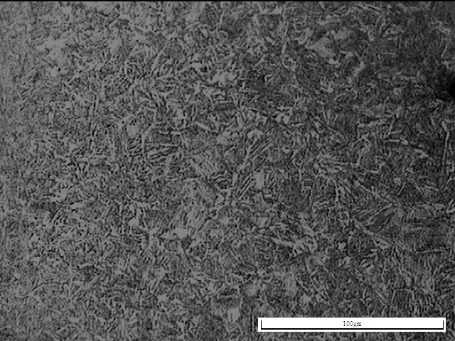

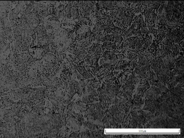

谢谢前辈对我的关心,很奇怪的事就是,这种铸钢件最小只有10kg左右,最大的也不过100kg,现在我淬水冷到透akv居然还达不到要求,百思不得其解。我传几张金相照片,请帮助分析看看。

以上我经过了940+860度两次正火

 楼主| 发表于 2013-1-18 21:01:45 | 显示全部楼层
谢谢,经查就是铸件中存在大量的魏氏组织,今天我已经采用正火方法,然后正常加热,现正在回火,等机械性能试验出来后再说
