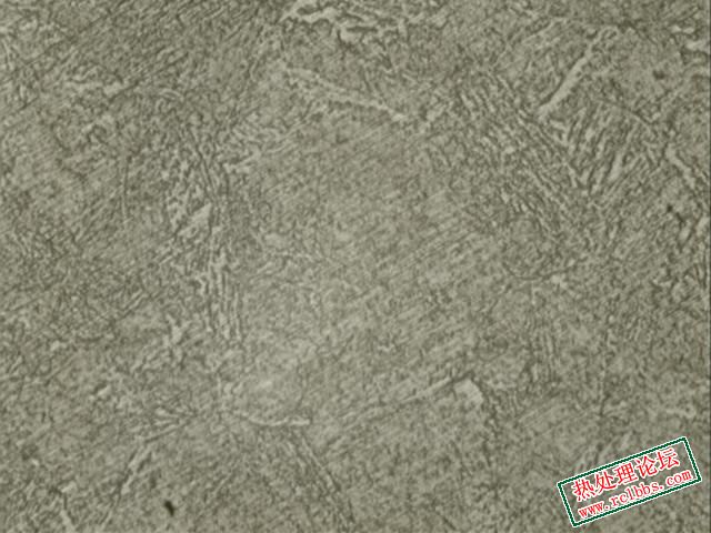

诸位的老师:我上传了一张我们淬火+高温回火(600度)以后的组织金相,请帮我分析下其组织是什么????
我个人分析是:基体为回火索氏体及少量粒状贝氏体、沿晶界析出的铁素体。还请诸位老师指正!!!!有没有低碳马氏体呀????急!!!!!
签到天数: 770 天
发表于 2008-1-21 15:07:56 | 显示全部楼层
你的样制得太难看了,都看不清楚.那个斜起一条一条的是划痕吧!
材料是什么?
签到天数: 40 天
 楼主| 发表于 2008-1-21 15:42:35 | 显示全部楼层
#2 回复
不好意思,由于时间仓促试样制不得不是很标准,请见谅!我们的材料是30CrMO的。
签到天数: 159 天
发表于 2008-1-21 16:00:42 | 显示全部楼层
感觉有上贝氏体和铁素体。
发表于 2008-1-21 19:25:43 | 显示全部楼层
没有马氏体,但是贝氏体的含量可不小,应该是冷却的时候出了问题
签到天数: 40 天
 楼主| 发表于 2008-1-22 08:23:47 | 显示全部楼层
#2 回复
请问是由于冷速过快而形成的粒状贝氏体吗??????
签到天数: 159 天
发表于 2008-1-22 08:45:19 | 显示全部楼层
回复 #6 czdrxiao 的帖子
不好说:1、你的试样制作的不好。2、400倍下看可能存在少量粒状贝氏体,不是冷速过快而是淬火冷速偏慢形成了贝氏体。
发表于 2008-1-22 09:06:37 | 显示全部楼层
粒状贝氏体是有的,其他的看不清楚
发表于 2008-1-28 08:51:42 | 显示全部楼层
腐蚀深点就好了,但肯定有上贝氏体,淬火后冷却速度不够快造成的.
签到天数: 46 天
发表于 2008-1-28 13:46:59 | 显示全部楼层
我觉得制样的质量太差了,这样的图像作出来的结论也没有可信度
发表于 2008-3-22 16:05:48 | 显示全部楼层
这张图片制样太差。怎么看呀,看出来的也全是猜
签到天数: 425 天
发表于 2008-3-22 20:05:29 | 显示全部楼层
怎么看都像是镶料的图片。
发表于 2008-3-23 00:42:11 | 显示全部楼层
请注意:
1.图片要有比例尺。
2.拿出来的图片是经过你确认能让大家看清楚的,建议再重新制样,腐蚀深些
3.建议多看些热处理基础理论,干金像分析基础必须非常扎实,这是基本。
发表于 2008-3-23 15:15:15 | 显示全部楼层
回复 #7 gl9855 的帖子
请教一下:粒状贝氏体是在400X下看的吗?
发表于 2008-3-23 15:31:58 | 显示全部楼层
左上侧有明显的上贝(羽毛状)
发表于 2008-5-16 22:20:57 | 显示全部楼层
回复 1# 的帖子
制样都没做好,何谈组织,没意义
