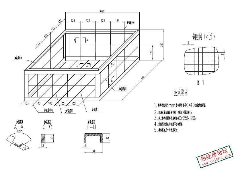

 楼主| 发表于 2008-1-17 16:37:13 | 显示全部楼层
回复 #13 LINFH 的帖子
我们用的是爱协林多用炉,装炉量应该没有问题,因为我们一直是这么做的。装炉量是如图所示的4筐。

签到天数: 702 天
发表于 2008-1-17 17:38:07 | 显示全部楼层
回复 #15 dz114323 的帖子
增加蓄热板,改变淬火程序。在靠前门筐的前面加一块10mm的钢板。装夹注意整齐。关于程序可到现场看一下,可能有问题。
