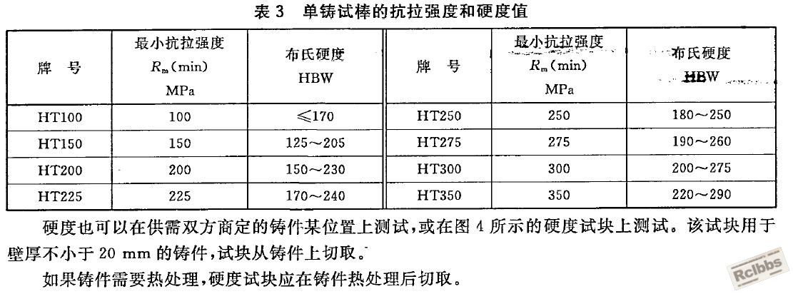

国标GB/T 9439里面灰铸铁是按照强度和硬度分开表示牌号的。按照强度等级分为HT100,一直到HT350。按照硬度等级分为H155、H175、H195、H215、H235、H255。对应的工件本体硬度与其主要壁厚有关。H175的主要壁厚在20mm以下的最高硬度可以到205HBW左右,H195的件壁厚在10mm以下的硬度最高可以到260HBW左右。
以强度分级的件其单铸样硬度如下表所示:

一、3楼的换算方法有误,您是按低碳钢材料换算的,即抗拉强度=3.475C×HBW。灰铸铁与低碳钢的力学性能 相差甚远。8楼翻译成“灰口铸铁”也不宜。因为国标中规定的名词术语为“灰铸铁”。
二、灰铸铁,按其基体组织不同,分为铁素体灰铸铁;珠光体灰铸铁;珠光体+铁素体灰铸铁等三种。组织中珠光体比例越多,其强度越高。此外,灰铸铁的强度还与片状石墨的大小、多少、分布情况以及零件壁厚等有关。因此,目前还没有一个可靠的铸铁硬度与其抗拉强度的换算关系公式。
三、灰铸铁,按其抗拉强度分为普通灰铸铁(HT100至HT200)和孕育灰铸铁(HT250至HT350)两种。如此看来,该珠光体灰铸铁,200至260HBW.应当是9楼版主所介绍的国标GB/T 9439中规定的HT350,即H255(200至260的平均值)牌号灰铸铁。
