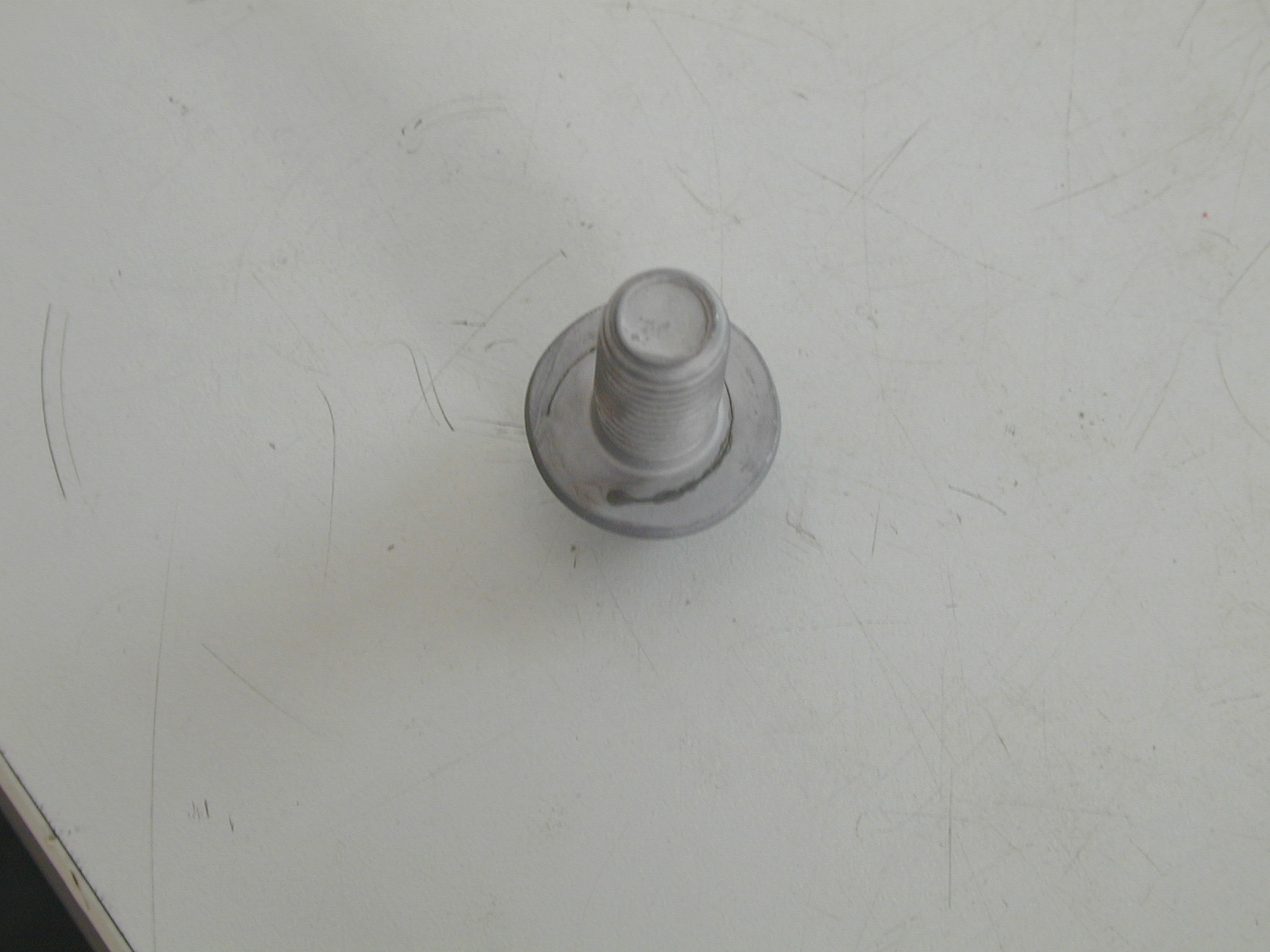

这样的裂纹是热处理造成的吗?如果不是怎么热处理前发现不了呢?

那 应该是 热处理产生的 组织应力

可以将工艺简单说一下吗?还有金相做了吗?

我原来也遇到过,主要是车加工时导角处要采用圆弧过渡(或者圆弧太小),而且一般是水淬时容易产生,可改用冷却性能缓和的介质淬火

你最好做个金相,看裂纹边是否有脱碳现象。这个可能与锻造出坯有关系,可能同由于胎模锻镦粗时产生折印,主要问题应该是出坯时料大产生的。

你这产品是什么材料,加工过程如何,是棒料车加工的还是锻造的产品,有什么方法热处理的?产品尺寸?

加热温度偏高,保温时间过长,导致晶粒粗化,加热速度过快导致热应力集中从而产生裂纹!个人见解!

热处理造成的,可能是温度控制与冷却时间不对引起的裂纹.

我个人认为冷却不均造成的,组织应力裂纹.

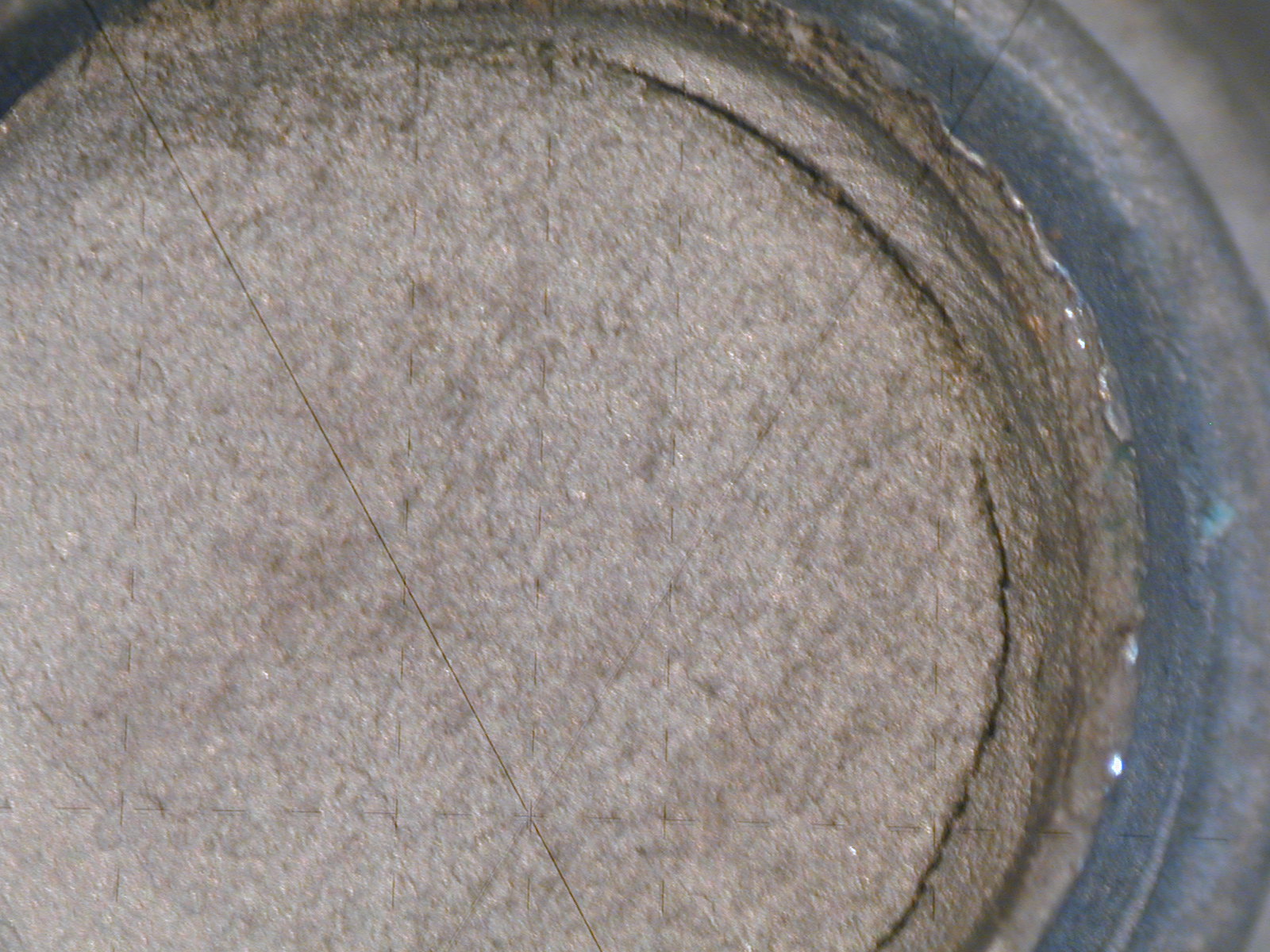

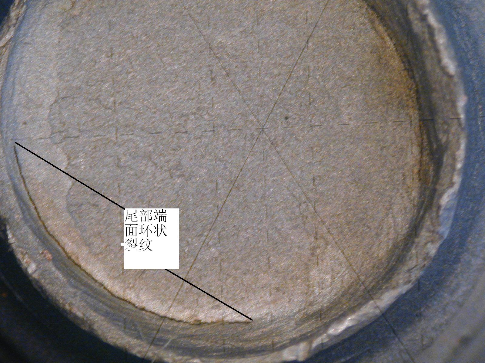

仅仅从裂纹的宏观形貌上看是属于剥离裂纹。表面淬火工件硬化层的剥落以及化学热处理后,沿扩散层出现的表面剥落均属于剥离裂纹。
剥离裂纹是由于过渡层组织应力所致。例如,钢件经渗碳淬火时,渗碳层淬成M,其内部过渡层可能得到屈氏体,心部仍保持原始的低碳钢组织状态(F+P)。由于M比容大而膨胀所受到的内部牵制,使M呈现压应力状态,则在接近M的极薄过渡层内具有拉应力。剥离裂纹久产生在拉应力向压应力过渡的极薄区域内。其特征是裂纹平行于工件的表面,深度于硬化层深度相近。
仅仅是个人观点

从试样看一看出:这个工件有可能是锻打并挤压螺纹成型(推测,不知道工艺),然后热处理过程中应力集中加剧了环形裂纹的出现!!
判断裂纹原因需要知道:加工工艺、热处理工艺!!!但从裂纹是否脱碳、组织等也可推测但还是需要工艺帮助!!

这是热处造成的裂纹,但主要是裂开处没有车削过渡区,而造成热处理应力集中.

从所有的照片上看,这个裂纹永远不可能是热处理责任裂纹。
