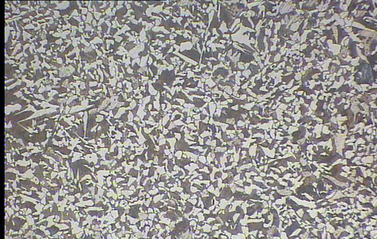

下图是材料为35#钢的一产品正火组织,我们的理化报告为珠光体+铁素体+少量魏氏组织,晶粒不均匀。我想听听专家的意见。

呵呵,差不多。6级。样制得不丑。
发表于 2008-1-4 20:50:28 | 显示全部楼层
35钢正火做到这样基本可以了

用什么工艺做的

主要是产生部分少量魏氏组织不太好,稍修改一下工艺

这个组织是个不错的组织,晶粒最好是按照晶粒的腐蚀方法来腐蚀,
发表于 2009-1-8 23:52:15 | 显示全部楼层
楼主的理化检验报告说的对。
楼主也许无意骗大家,选个最好的地方给大家看,看左面中间,一个铁素体针就有3个晶粒大小,再左面没看到的地方会是什么样?

35#钢这种正火组织应该可以了,有少量针状铁素体是正常的晶粒从组织分布上看还是蛮均匀的。

那个理化报告对组织的解释没错..
只是晶粒不均匀.图片不是很清楚,,,.没办法看到,,,
基本上正火组织还不错.,,..

正常的正火组织

这个正火组织还行吧

正火加热不充分保留了部分锻造的组织。

铁素体的形态不是很好看,还凑合吧!
保温时间多少?

楼主最好把粗晶的地方给大家看看,混晶不算轻。

我觉得这个组织还不错的哈

    难道不是因为有少量的魏氏组织

这种组织看起来还可以.
是不是部位没找对.

象是铸钢35钢组织

    请问,您是怎么看出来保留了部分煅造组织?谢谢。
