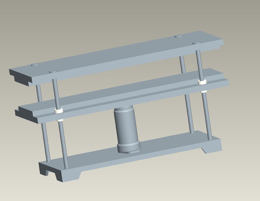

 楼主| 发表于 2008-1-7 16:24:45 | 显示全部楼层
附件是我自己设计的一个夹具,下面是一个油压千斤顶,只画了个大概样子,感觉不好,那位高手帮我看下,要如何改进,或者如何设计。谢了!!

发表于 2008-2-17 21:13:35 | 显示全部楼层
买矫直机肯定划不来
因为你的材料体积不大
而且自己做夹具也比较简单 方便
这样作用更大 更实用 利用率更高
2楼的设计你可以好好考虑哦

发表于 2008-3-9 12:41:08 | 显示全部楼层
用二楼的夹具或压力机校直都是错误的,不可能有效果。
原因在于校直首先必须弯曲零件压直后仍在弹性变形范围,去掉压力自然恢复元形,校正必须变形到反方向很大幅度,细长零件更须如此。
所以校直一种方法是用夹具或设备或手工向反方向大幅度变形,幅度由试验决定,才可校正,然后时效。
或者用夹具反方向大幅度变形固定时效。
