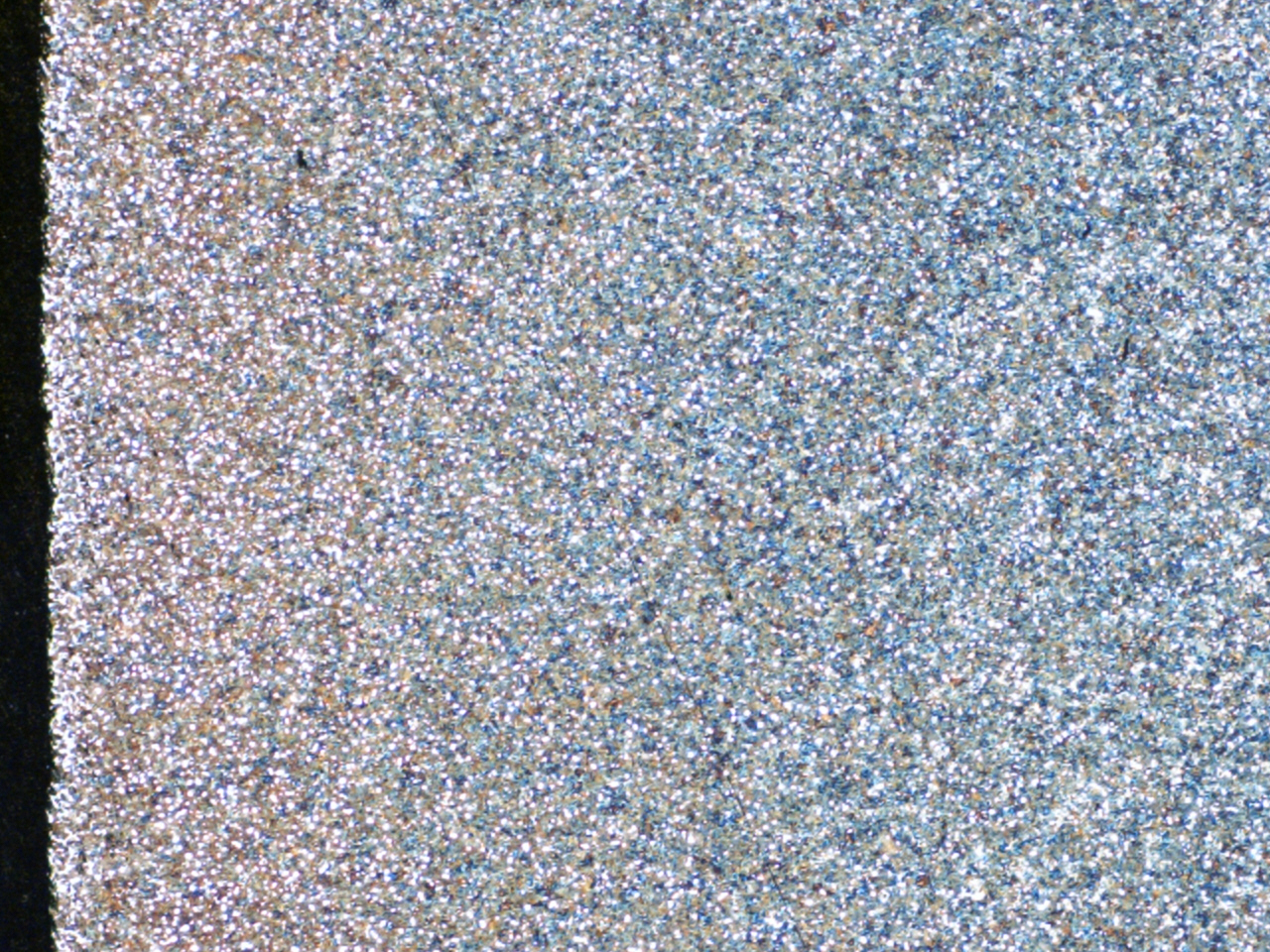

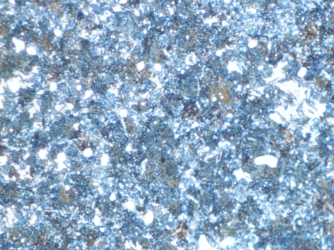

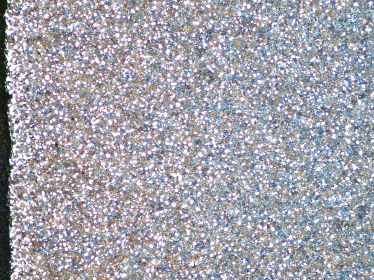

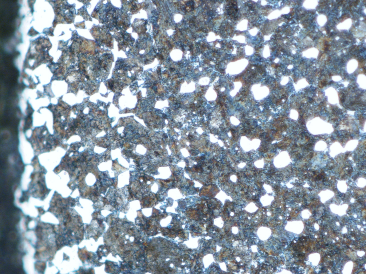

材料16MnCr5    渗碳   猜下怎么样才能出现这种组织。。
50X
50X
100X
100X
500X
500X
500X
500X

 楼主| 发表于 2008-1-4 03:09:27 | 显示全部楼层
请大家看下是什么情况下产生的,遇到一个也不容易

发表于 2008-1-4 09:08:18 | 显示全部楼层
楼主辛苦啊!
都半夜3点了还发帖
不好猜,感觉有点象是渗C前的正火组织.
签到天数: 24 天
发表于 2008-1-4 11:31:41 | 显示全部楼层
冷却异常缓慢
 楼主| 发表于 2008-1-4 13:46:16 | 显示全部楼层
是空冷 零件厚度5毫米
签到天数: 84 天
发表于 2008-1-4 15:06:36 | 显示全部楼层
渗碳温度过高时间过长造成的。
 楼主| 发表于 2008-1-5 03:08:40 | 显示全部楼层
回复 #6 yjjp 的帖子
温度900度是正常的 时间长是对的 猜猜有多长
 楼主| 发表于 2008-1-10 21:21:38 | 显示全部楼层
这个工件是掉在渗碳炉子里的,估计有好几月,记不清楚。伴随着炉子多次升温降温。。组织就变成这中样子了 拍个照片看下 还是比较好玩的
签到天数: 46 天
发表于 2008-1-14 08:48:49 | 显示全部楼层
打一下含碳量看看
发表于 2008-9-5 21:05:09 | 显示全部楼层
好漂亮的组织,碳化物好大,难得一见
签到天数: 809 天
发表于 2008-9-6 10:00:48 | 显示全部楼层
碳化物分布很均匀,看了前面两张照片,我还以为是粉末冶金的高速钢呢。
签到天数: 226 天
发表于 2008-9-6 12:01:46 | 显示全部楼层
发表于 2008-9-6 21:31:16 | 显示全部楼层
壁厚才5毫米 空冷相当于正火了   不可能是冷却异常缓慢
