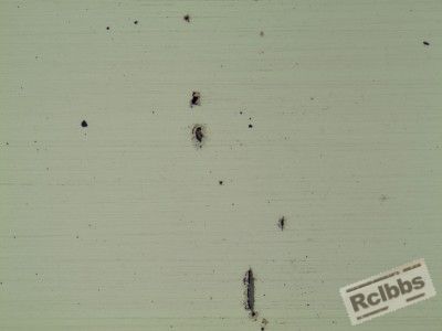

你问题里的裂纹不是发纹,也不是偏析,我所说的偏析是指成分的偏析,一般的偏析不会轻易引发裂纹的,只有带状的偏析(你应该知道的,就是铁素体与珠光体或是元素的偏聚形成的组织结构的方向性),当你裂纹方向与偏析方向相同时,你必须要考虑带状引发的可能,而且这种可能是不90%的,经验之谈啊。

哦,那我知道了。我今天看的这个确实只是轻度偏析,并没有严重的带状偏析。对于带状偏析,我了解,以前为了学习金相大量的翻阅了金相图谱,对于带状偏析我清楚。不过还是谢谢朱工对于带状偏析的解释!!嘻嘻

调质工艺?裂纹部位是不是都差不多?组织都较好,淬火时的工艺参数可能有风险,这么大的比例主要考虑热处理问题,是否脱碳是没有争议的明显没有。

工艺为 :锻件-粗车-热处理-精车-出现裂纹

灰色的看起来更像氧化物,做个能谱试试。另外,裂纹局部边缘是有脱碳嫌疑的。
有没有可能是锻造开裂?
纵向看试样是纺锤形。所以我才说是硫化物。我也认为有点脱碳嫌疑,但不是很确定。因为如果要是脱碳了,实在是太少了。而且,在裂纹中的氧化物含量貌似也不是很多。至于能谱试验,本公司没有这个仪器,尚不能做!

没有明显脱碳,属于淬火裂纹。
有没有可能是锻造开裂?

淬火裂纹!主要原因在于淬火冷却控制不当(介质冷却性能、时间)。

淬火裂纹,回火应该采用的是盐浴,故裂纹两侧进入了较多的氧化物。

未腐蚀的那张图纸是硫化物?有这种形态的硫化物?
明明是缩孔

如果是保护气氛淬火,是否还可以依据“氧化脱碳判定是否热处理前裂纹还是热处理后裂纹”?

详细的工艺路线未提供?
具体的热处理工艺也为作具体交代。
尺寸?硬度检测结果?等等、、、、
不好分析。。。。。

由于硫化物一般为塑形好,边缘柔顺,颜色呈灰色。
而未腐蚀图片颜色呈黑色,边界不柔顺,呈点状、孔状。

从你发图片上看,裂纹与发纹的特征不太相符呀

灰色的应该是回火氧化物

从现有图片资料可以大致推测为:
1、材料有非金属夹杂物的存在,包括氧化物、硫化物、氮化物等,但从图片上看,形状/尺寸/分布,不足以批量产生具有规律性的裂纹;
2、锻后钻孔-调质-精车,这个工艺是大多数活塞采用的加工路线,优点在于锻造可以弥实材料的部分缺陷,比如:疏松/缩孔/带状/偏析等等;
3、裂纹内、侧并无氧化脱碳情况,你所看到的灰、白物为抛光过程中抛光物的填充与腐蚀斑痕,即不是氧化也不是脱碳,也不是夹杂物;
4、裂纹形态的分析:从你发来的图片上看(不知是否都是这种共性),该裂纹有两侧啮合性,外宽内窄,尾端尖细、有力。宏观纵向、裂纹两侧金相组织相似(裂纹位置的组织稍嫌粗大一些)等等包括裂纹形态、两侧组织形貌特征、裂纹走向及氧化脱碳情况,基本可以判定为热处理淬火裂纹。
5、裂纹伸展变化及撕痕为:热处理淬火开裂后机加变形。
6、请问:你说全部都开裂,开裂方向、位置、条数、裂纹开口、深浅等这些是否,都有共性和规律性,并且,成形的加工工艺是经过多年的实践和经过理论验证的,如果想改善,必须深入现场了解操作情况(必须真实),否则,是我们材料研究者的失职和不负责。比如:你应该分析一下,所有裂纹开裂部位的共同性的所有情况(还有裂纹位置的金相组织与其反背部位的金相组织、和是否具有裂纹,这个可以帮助你知道活塞淬火冷却时(该图片显示的裂纹就是淬火冷却的低温时产生的裂纹,这点可以从裂纹两侧的金相组织是否变化和变化形貌推测)的冷却方式,是否由不规范操作造成的。

由图8看的出该组织晶粒粗大 个人认为这是裂纹的主要原因
又根据楼主提供的工艺本人认为主因在锻造时产生的粗晶,当然也不排除楼主设备温度失控而形成的粗晶
