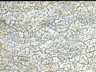

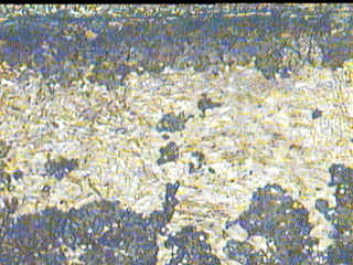

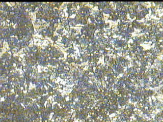

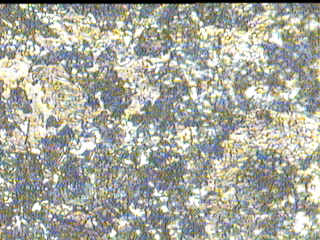

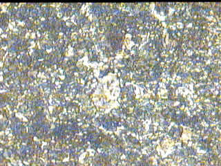

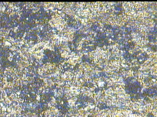

尺寸为1.5*20*100的板材冲压件,经网带炉860淬火后用洛氏硬度计测量,位于边缘部位的硬度52-55HRC,而中间部位硬度只有32HRC,看了淬火后的金相组织后,我认为是加热不足的缘故,不知大家的意见如何.

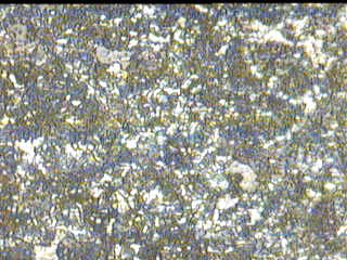

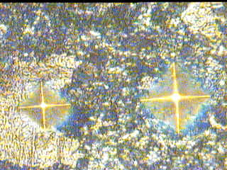

 楼主| 发表于 2007-12-24 21:45:42 | 显示全部楼层
再发
再发图片

发表于 2007-12-24 21:47:03 | 显示全部楼层
屈氏体太多,应该是冷却速度的问题
发表于 2007-12-24 21:48:23 | 显示全部楼层
材料的球化组织很不错
发表于 2007-12-24 21:52:28 | 显示全部楼层
看上去是加热不足。屈氏体成团状。
如冷却不足,这种料应该是网状屈氏体沿晶界析出 。
另:中碳马氏体的特征也不足,马氏体针叶不清(片状、条状),故判加热不足。
可用相同小块试样同样温度加热,淬水比较验证。这种小问题,解决难度不大的。

 楼主| 发表于 2007-12-24 21:52:46 | 显示全部楼层
回3楼的,此料只有1.5毫米的厚度,我用的是油冷,应该不会是冷却速度的问题吧!
发表于 2007-12-24 21:56:29 | 显示全部楼层
看图片分析是存在大量的屈氏体组织,由于表面硬度够,在心部不能看见明显的未融铁素体组织,应该是冷速不够造成的.

发表于 2007-12-24 22:22:58 | 显示全部楼层
有没有这种可能:
由于是薄片状零件,淬火时多个零件贴在一起,造成某些夹在中间的零件在淬火时温度降低了.
从图1看很有这个可能,因为表层基本上全是屈氏体,而次表层反而出现马氏体,这就说明零件接触到淬火介质时次表层的温度较表层稍高.而表层温度降低的原因正是接触到别的冷却中的零件而导致热损失
发表于 2007-12-24 22:29:16 | 显示全部楼层
一个淬火不良他花了这么大工夫作了这么多照片。答案应该在他心里了。马氏体针叶长短是不会骗人的。
我们都不知道具体照片的方位,但加热不足的观点我目前还是不变。
发表于 2007-12-25 07:58:53 | 显示全部楼层
原帖由 天天小非 于 2007-12-24 21:56 发表

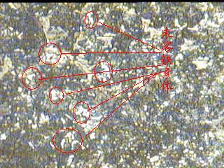

存在大量的屈氏体并不代表冷速不够。
发表于 2007-12-25 12:49:45 | 显示全部楼层
回复 #10 yanmingh 的帖子
阁下的帖子不多,但看后还是让人觉得先生还是有点货色的。
非一日之见,而是经相当一个时期读帖后之感。
发表于 2007-12-25 22:01:46 | 显示全部楼层
回复 #10 yanmingh 的帖子
能否说明一下一般情况下未融是什么形状?在什么位置容易产生?
发表于 2007-12-25 23:50:52 | 显示全部楼层
未溶铁素体一般成孤立块状,且存在于晶内
而10楼所标出的组织未见此特性呀.楼主打一打这些组织的显微硬度不就明白是什么组织了吗?
