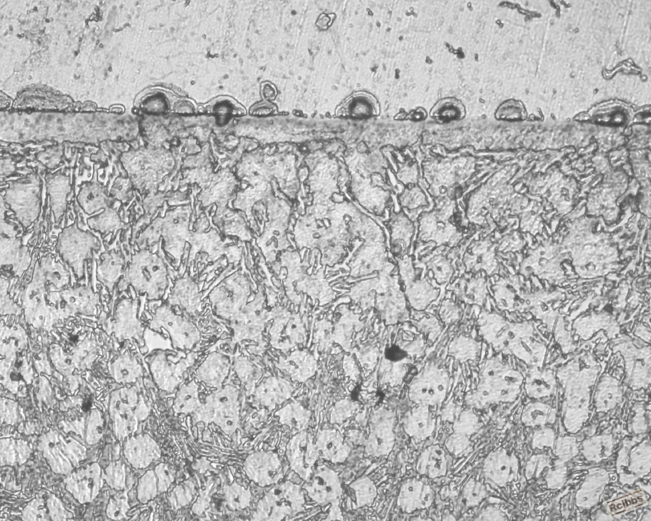

发表于 2012-12-26 09:29:47 | 显示全部楼层
    沿晶分布的应该是合金碳化物,被合金碳化物包围的应该是奥氏体晶粒(根据LZ喷焊的成分猜的),LZ要是上传倍数更大的照片,让细节更清晰会更好。
 楼主| 发表于 2012-12-26 10:57:05 | 显示全部楼层
对组织成分不是太懂,诚心请教。在Cr含量达到15%的情况下,可以形成奥氏体吗?
 楼主| 发表于 2012-12-26 10:58:49 | 显示全部楼层
想要得到的是高耐磨涂层。如果对涂层进行热处理,该怎么做,需要淬火,还是直接回火处理

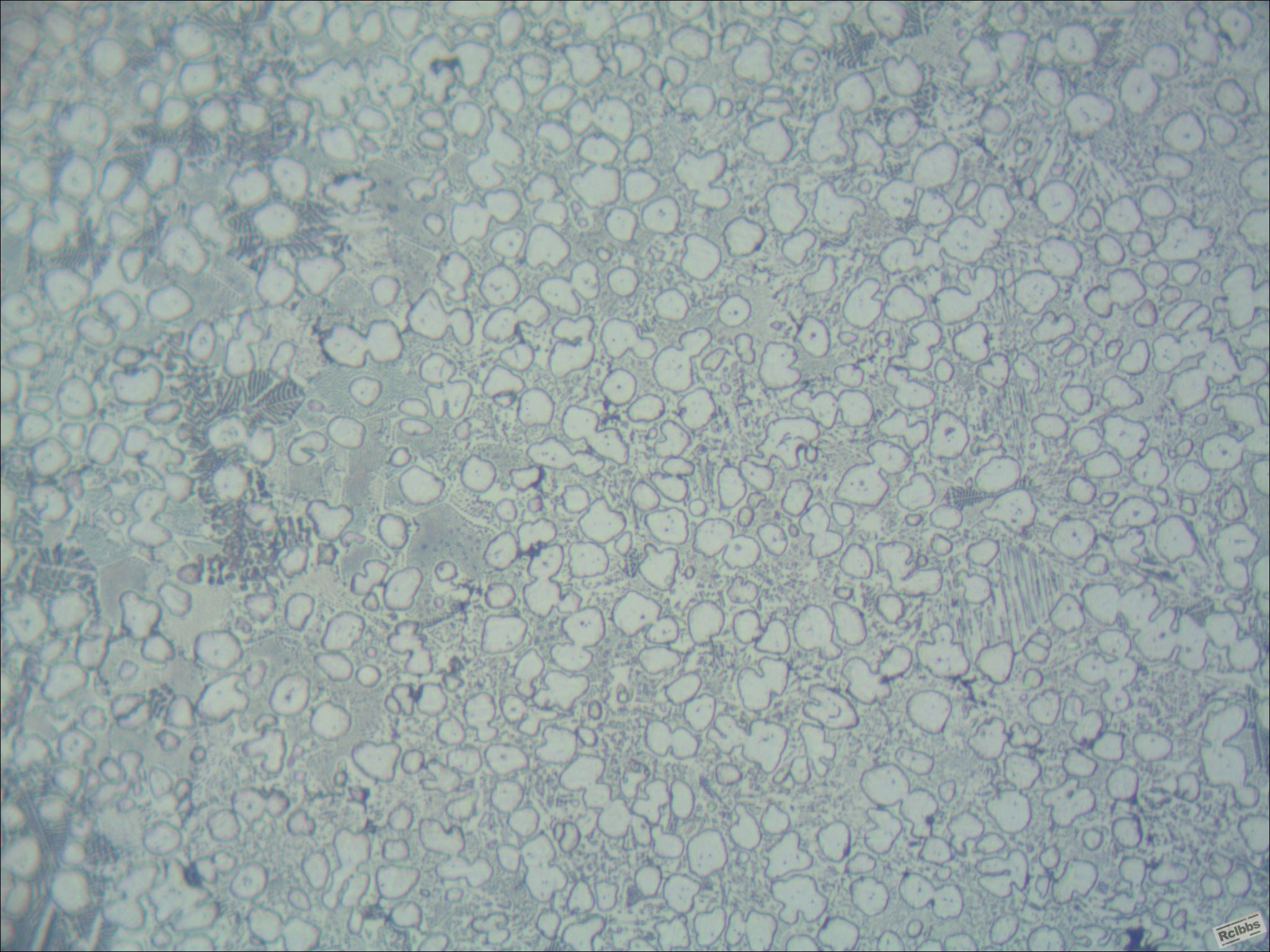

 楼主| 发表于 2012-12-26 11:16:19 | 显示全部楼层
1000倍放大图
1000倍放大图

    这张照片应该是碳化物包围的区域的组织吧。这里出现了大量的颗粒状碳化物和另外一些黑色区域的组织。
    再结合原来一张400X的照片,说明铸态组织的复杂性——奥氏体晶粒+晶界分布的碳化物,而奥氏体晶粒内非绝对的奥氏体,不仅存在进一步析出的颗粒状碳化物相,还存在最后凝固区域的黑色组织(估计是富C区域,LZ可能谱扫面一下,很有意思),同时,晶界也不是严格意义上的晶界,在晶界的狭窄区域,形成枝晶状碳化物,枝晶状碳化物之间又是奥氏体组织。类似中国祖先发明的阴阳鱼符号,做到“你中有我,我中有你”的境界。
    从LZ的金相中,我个人大致判断:
    该喷涂层材料因具有大量的碳化物而耐磨;其基体组织为奥氏体,又使其具有一定的耐高温性能;同时,加B,可能是为了细化晶粒,细化组织;Si的加入,除增加基体强度外,可促进C在基体中的析出而促进碳化物的形成。
    至于该涂层材料的各项性能具体在什么程度,只有LZ自己可以好好研究,这是值得做的事。

发表于 2012-12-25 17:03:00 | 显示全部楼层 |阅读模式
Fe313粉末喷焊涂层 上面是基体,下面是喷焊层
  图为Fe313粉末在45#钢上喷焊形成  Fe313成分 0.1%C  15%Cr   1%B  1%Si
基体为45#钢 放大400倍  腐蚀剂为氯化铁溶液   求问下方涂层组织是
