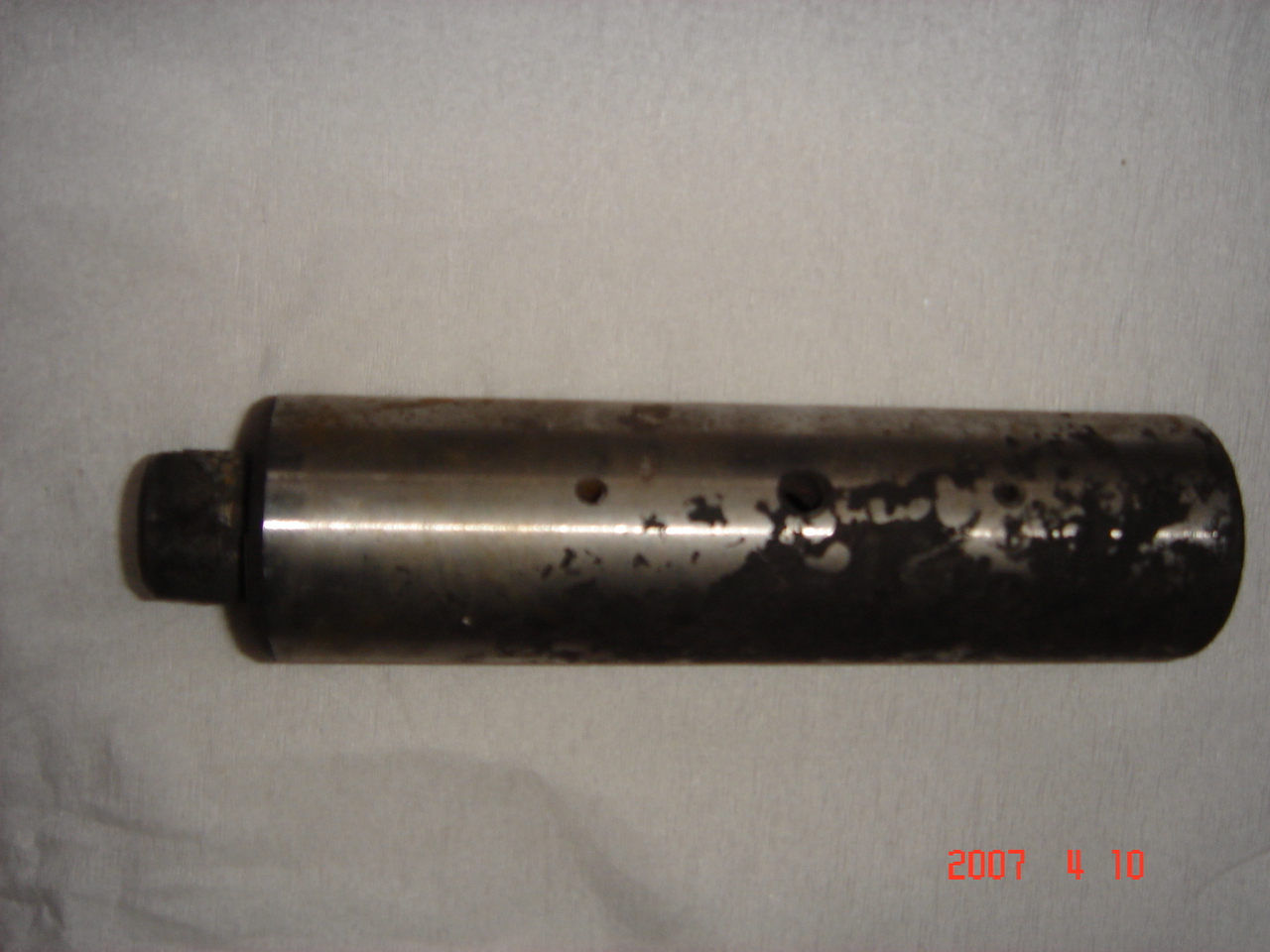

我们的一种阀杆,渗碳、精加工后木炭颗粒保护加热,普通箱式电阻炉淬火。
淬火后工件起厚氧化皮。这是怎么回事,如何解决?
这是磨后的工件,根本磨不光。
发表于 2007-12-20 13:43:25 | 显示全部楼层
你的问题不难解决
  在高温下,钢中的铁与炉气中的氧化合,形成 FeO、Fe3O4、Fe2O3等氧化物,称为氧化皮.氧化皮还会加剧模具的磨损﹐降低工件精度和导致表面粗糙﹐从而加大机械加工的加工余量﹐增加了材料消耗。氧化皮还阻碍热的传导﹐延长加热时间﹐
  解决措施有
1.保护气氛下电阻炉加热 这是最方便的无氧化加热方法﹐但需要大的电源﹐热效率低﹐加热缓慢
2盐浴加热用熔融的金属盐 (一般用氯化钡和氯化钠混合物)空气隔离﹐用电阻加热盐浴
3浮动粒子炉加热 用石墨﹑石英砂﹑刚玉粒代替熔盐作加热介质。工作时粒子形成悬浮状态的流床。採用这种方法可避免盐浴加热的缺点﹐但需要有鼓风装置和保护气体。
4.方便经济实用的方法就是用不锈钢纸进行打包处理,具有很好的防氧化功能,在广东,江浙,苏州和上海一带都得到广泛地运用

发表于 2007-12-20 13:49:16 | 显示全部楼层
还是保护不好造成的,建议用保护气氛炉、盐浴炉等淬火.

 楼主| 发表于 2007-12-20 15:20:41 | 显示全部楼层
我们的工件孔挺多的,盐炉干也堵眼。又没有先进设备,只好用箱式炉保护加热了。

签到天数: 702 天
发表于 2007-12-20 15:23:35 | 显示全部楼层
回复 #1 察哈尔汗 的帖子
根据箱式炉的空间做一不锈钢罐,滴甲醇加少量煤油保护即可.不过最好还是用多用炉渗碳淬火好.这样做完全避免氧化是不可能的.淬火时还是会有少许.

 楼主| 发表于 2008-1-9 11:48:19 | 显示全部楼层
解决了,又快又好,用的歪招
我们现在直接把它放在正火刚出炉的炉底板上,前后不足20分钟,温度高,速度快,氧化少。
歪招,没办法,设备局限。
