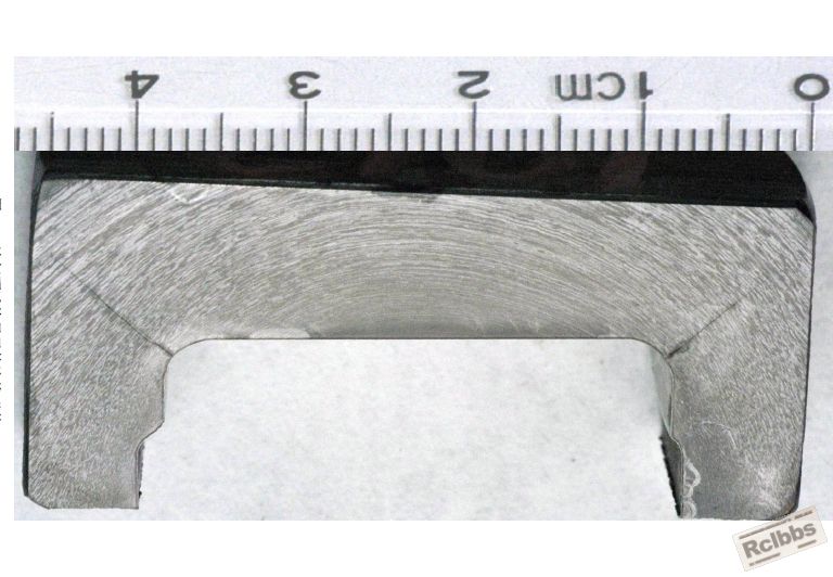

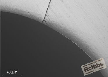

疲劳断裂,疲劳源的分析最重要,应该首先打开裂纹观察断口,并分析疲劳起源处有什么问题,而不是做金相。
假设一下,疲劳试验机如果有点问题,试验力不恒定,当中某次弯矩突然变大,超出设定值,此时疲劳条带会突变,那可能你什么工艺都不用改变,重新试验即可。所以,不看断口你怎么能确定你的分析一定是正确的呢?

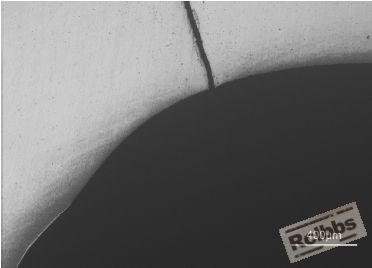

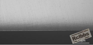

同流线没有关系,建议你关注氮化层的质量,特别是表面硬度和氮化层深,从你的零件结构及提供的图片看,这是对疲劳强度影响最大的因素。

给宏观照片看看,将裂纹打开看看断口

“抛光时把氮化层和白亮层都抛去”——这是最傻的,促进裂源的萌生,导致更早地疲劳失效。

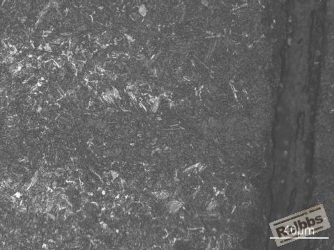

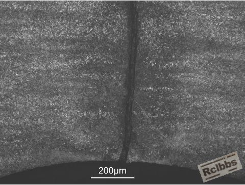

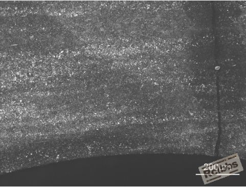

新产品采用42CrMoS4 材料调质毛坯,气体氮化处理;调质毛坯.成品进行疲劳试验时发现,在1.5 倍名义弯矩条件下(即加载1770N.m)曲轴仅仅经过1.607×105 次循环即于连杆颈圆角处 发生疲劳断裂(如图1 所示),远低于107 次的循环基数,为此对断裂曲轴进行分析。

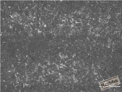

带状组织偏析遗传痕迹显著,对疲劳裂纹的影响?
GB/T11354-2005 《钢铁零件 渗氮层深度测定和金相组织检验》中渗氮前原始组织级别及说明规定,游离铁素体量<5%,索氏体4级时,铁素体的量大约有多少?
抛光时把氮化层和白亮层都抛去,对疲劳裂纹有什么影响?

原因不敢说,给几点建议吧:
1、把金相组织调好一点,不要有这么多铁素体;
2、硬度可以提高一点,能增加疲劳强度;
3、如果氮化层浅,可以增加点。
