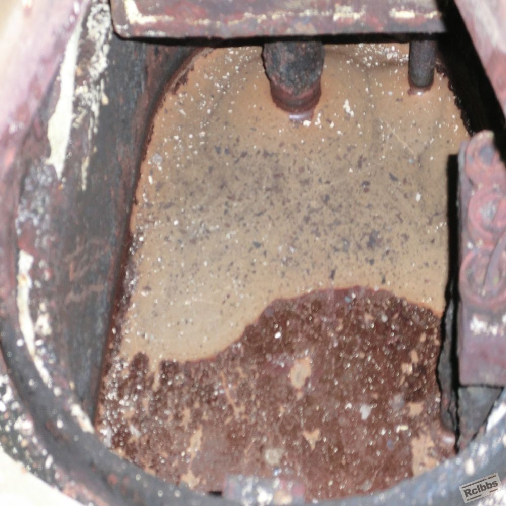

可能是盐成分的原因,坩埚中的盐颜色不是太对。考虑换盐,但是这盐不知道该如何取出,是在其融化状态取出呢(坩埚开口较小,取出有一定困难),固态取出(比较硬)。请各位发表一下成熟可行的办法。
如图!
如图!

估计盐有多少呢?还有一种办法是水冲。
 楼主| 发表于 2012-12-17 10:49:26 | 显示全部楼层
内部盐大概有2/3坩埚容积吧,水冲的话那要把坩埚吊起来呢吧。融化状态的盐是不能有水的,不然会爆出来。

我所说就是在冷却状态下(盐的重量,不是占2/3意思),吊出来用高压水冲、高压水切割,不过盐可能基本浪费了。

看来这个盐放进去容易,想取掉还是相当麻烦的了。
